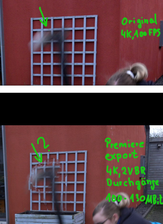

Ich habe da mal eine Frage bzw. Problem:
Aufgenommen mit XAVC S 4K, 100p, 280M 4:2:2 10 Bit
Export 4K, VBR, 2 Durchgänge, 100-130 MBit
Hat jemand eine Erklärung dafür oder einen Lösungsvorschlag, wie die Artefakte im Export nicht entstehen?

Auf welches System exportierts du? Hatte so etwas ähnliches bei Windows 7 und da lag es am Encoder bzw dessen Version. War schon verzweifelt, denn auf einem anderen Rechner lief alles ohne Probleme, was aber eher gut für die Fehlersuche war.

Windows 10.
Den Schnitt habe ich in Premiere umgesetzt, der Export läuft über den Media Encoder (Adobe CC, jeweils aktuellste Version).

aktuelle Premiere Version ? 23.1 nehme ich mal an.
Ich (im Betrieb auch) bin wieder zurück auf 23.0, da es in 23.1 Probleme mit dem Boris FX gibt, die in 23.0 nicht sind. Hatte deshalb auch Artefakte im Endergebniss. Hat mit deinem Problem aber wohl nix zu tun. 23.0 läuft hier besser. Nur als Info vorab.
Wie sieht es denn in Premiere selbst aus, wenn du in der Sequenz die Vorschau renderst ? Siehst du da auch diese Artefakte ? Mal ausprobiert ?
Wie genau sind deine Render Settings ? Für h264 nutze ich in der Regel immer "Match Source Adaptive High Bitrate". Oder so ähnlich, sitze gerade nicht davor. Hast du deinen Export mal mit anderen Settings probiert ?

Win10, ok. Kann nur sagen was ich gemacht habe:
Mainboard Firmware auf den letzten Stand gebracht, Driver für die Graphikkarte aktualisiert und auch das restliche System soweit neue Driver vorhanden waren.
Danach waren die Probleme nicht mehr vorhanden.
