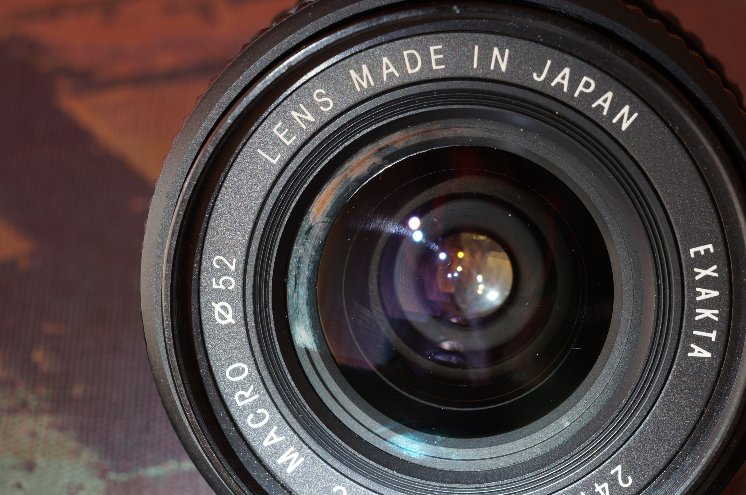

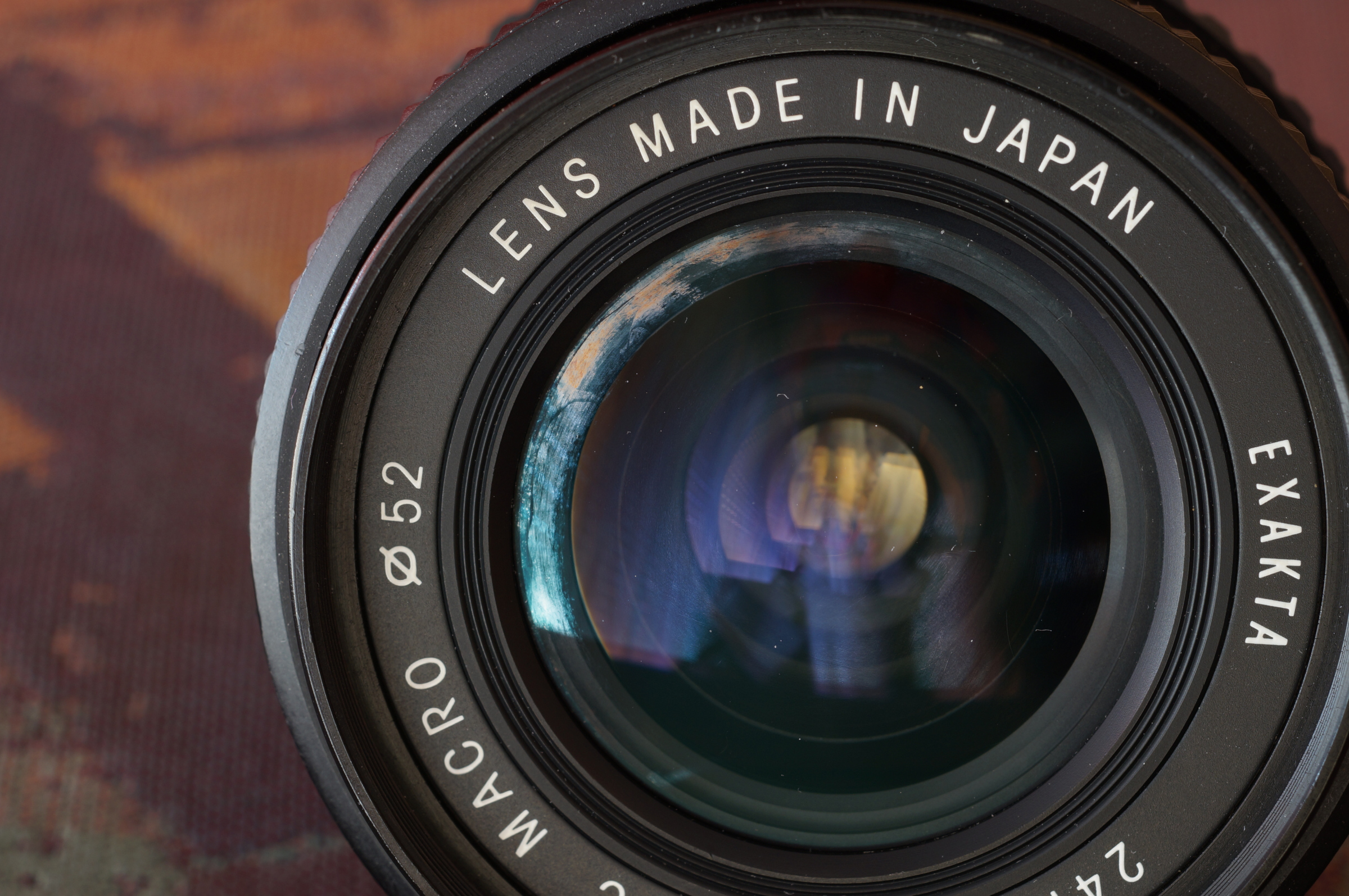

Habe ein analoges Exakta 24mm f2.8 MC Macro M42 und dieses hat eine Linsentrübung am Rande der Frontlinse. Umlaufend mehr oder weniger stark.
Woher kommt dieses o.g.?
Gefährlich oder kann ich diese Objektiv weiter an meiner a6600 adaptieren um damt zu Fotografieren?
Was kann ich dagegen tun?
Hier mal der Versuch das Problem bildlich dazustellen:
→ Bild in der Galerie
Vielen Dank im Voraus und viele Grüße
Charly

für mich sieht das auf den ersten Blick wie Dreck aus. Hast du schon mal versucht mit einem geeigneten Reinigungsmittel vorsichtig zu putzen, auch ohne richitg in die Innenkannte zu gehen. Oft hängt da ja mehr Schmodder und den zieht man dann gerne mal breit, was dann bei mir solche Flecken/Schmierstreifen in Putzrichtung ergibt.
Unabhängig davon ist es ganz am Rand, es scheint direkt dahinter sogar Plaste zu befinden, also sollte es keine Auswirkungen auf die Bildquali haben, außer vielleicht in extremen Gegenlichtsituationen.

War auch mein erster Gedanke, die Frontlinse mal Putzen.
Habe da ein speziellen Optik Reiniger/Lens Cleaner, mit dem reinigte ich den Rand. Nur geholfen hat es nichts, da sich der Dreck oder was auch immer wahrscheinlich auf der Innenseite der Frontlinse befindet.
Wenn man so durch das Objektiv, mit Offener Blende, schaut sieht man eigentlich kein Staub oder sonst für Ablagerungen auf den Linsen.
Ich bin halt nur unsicher ob dies ein div. Schmodder ist oder Glaspilz
Einen Pilz muß ich mir nicht in meine Kamera holen.
Geht dies überhaupt einfach so ohne bestimmte Voraussetzungen (Feuchtigkeit ect.)?
Die Bildqualität wird nicht so darunter Leiden, da es ein Vollformatobjektiv ist und ich ja mit der a6600 (APS-C) fotografiere.

Ich bin jetzt zwar nicht der absolute Experte, aber nach Glaspilz sieht das meiner Meinung/ Kenntnis nach nicht aus.
Sieht wirklich eher irgendwie "verschmiert" aus.
Bist Du Erstbesitzer, oder kann es sein, dass das Objektiv schon mal (unfachmännisch) geöffnet wurde?

Ich möchte halt sicher sein, dass mir nichts (Fungus) in die Kamera kommt.
Könnte auch vom Objektiv ein Kleber oder Schmiermittel sein!?
