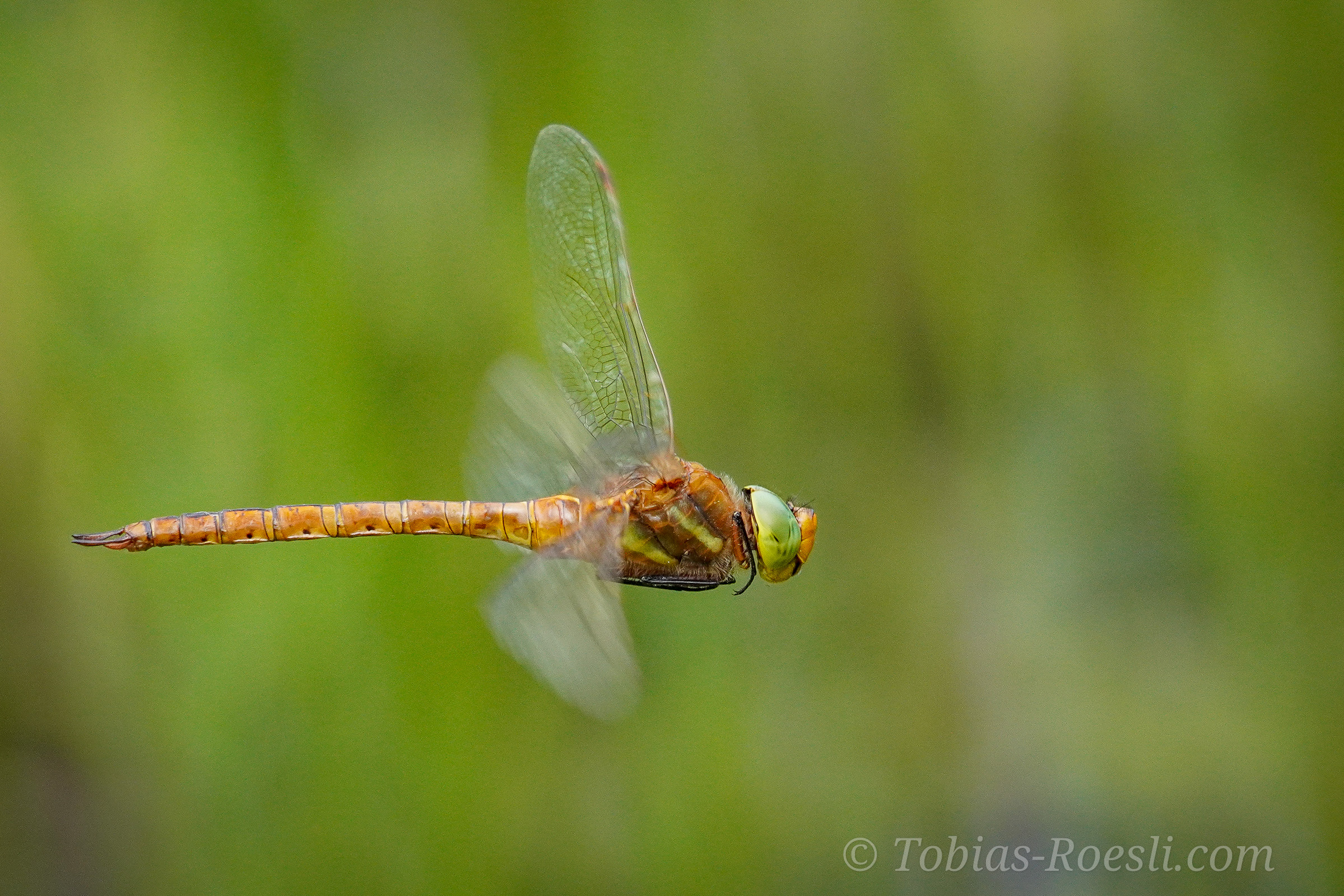

Ich nutze für „Makro“-Aufnahmen (nicht 1:1) gerne das Sony FE 100-400mm, das auch mit dem TC 1.4 noch eine Naheinstellgrenze von nur 0,98 m hat.
Da ist der AF sehr fix und treffsicher und mit der Fluchtdistanz gibt es auch keine Probleme.
Hier ein Beispiel:
Grüße aus Alf an der Mosel

1. Alles einstellen und dann nur noch mit Eigenbewegung fokussieren.
Ergänzung: Bei starkem Wind sind die meisten Tiere sehr mit festklammern beschäftigt, da kann man oft auch selbst vorsichtig z.B. den Grashalm ergreifen und etwas stabilisieren. Ist das Insekt schnell und unruhig, z.B. Tarantelwespe auf Beutesuche, hilft nur Übung und die Routine des Tieres beobachten, um dann dessen Aufenthaltsort vorauszuahnen, um es anschließend im "Dauerfeuer" zu erlegen.
2. Tele mit flottem Autofokus und guter Naheinstellung - ideal das besagte 100400GM + TK.
Hier hilft auch die Fokusbegrenzung am Objektiv und grobes manuelles Vorfokussieren, um den AF zu unterstützen. Das alte A-Mount hatte das auch in der Kamera, was sehr bei Libellen oder Schmetterlingen hilft.
Liebe Grüsse
Tobias

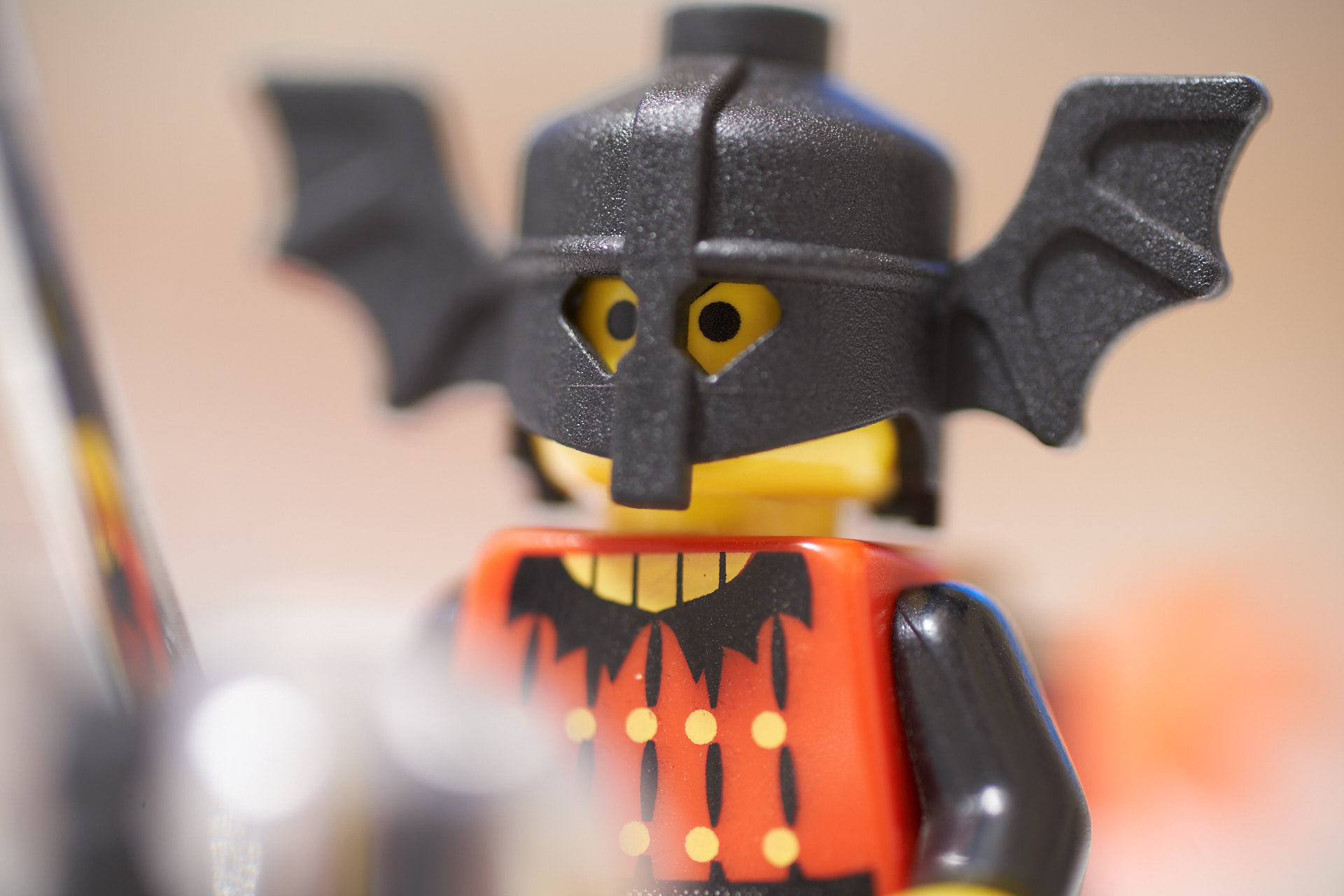

Bei den bewegten Motiven scheint es also nicht so einfach zu sein und ich werde erstmal verschiedene Optionen probieren. Zuerst kommt das 135er dran, da dies eine doppelte Vergrößerung im Vergleich zum SEL85 und SEL24GM schafft. Wenn das nicht reicht, muß ein manuelles 50er Makro mal wieder ran. Da dies spontan auf Wanderungen und freihand geschieht, spielt die Objektivgröße schon eine Rolle. Mal schauen, was den besten Kompromiß liefert.
Wollte ein Beispiel hochladen; der Upload Knopf läßt sich jedoch nicht aktivieren.
So, jetzt konnte ich noch die Bilder hochladen:
Sony A7R IV + SEL24F14GM @ F=4.0, ISO=100: OOC
und hier der Crop (das ist aber auch das Ende der Fahnenstange)
Geändert von Foto2016 (01.06.2022 um 22:13 Uhr)

Also ich finde der Crop ist dir gut gelungen, da machen sich die 61MP eben positiv bemerkbar wenn man 'nur' ein 24mm dran hat.
