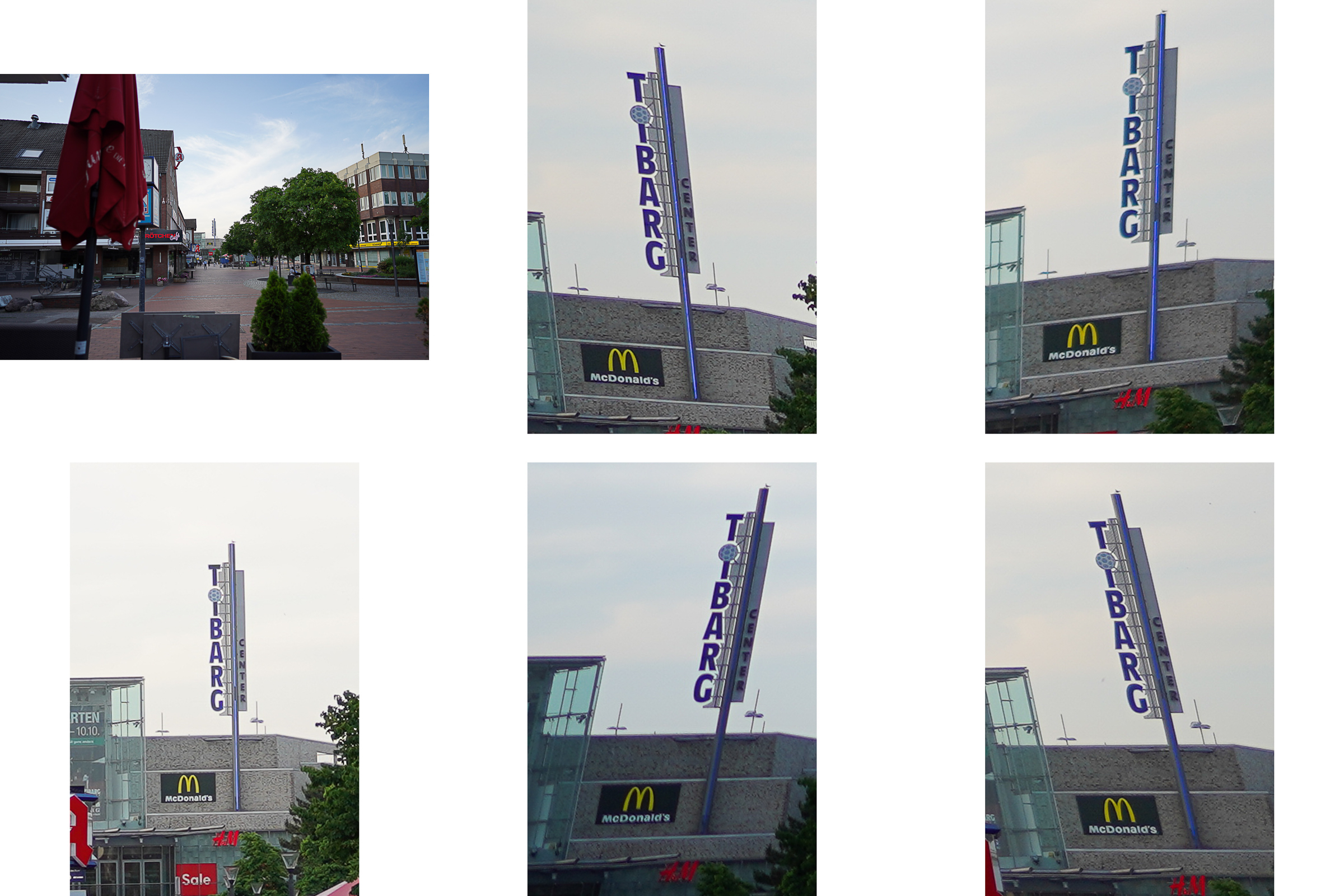

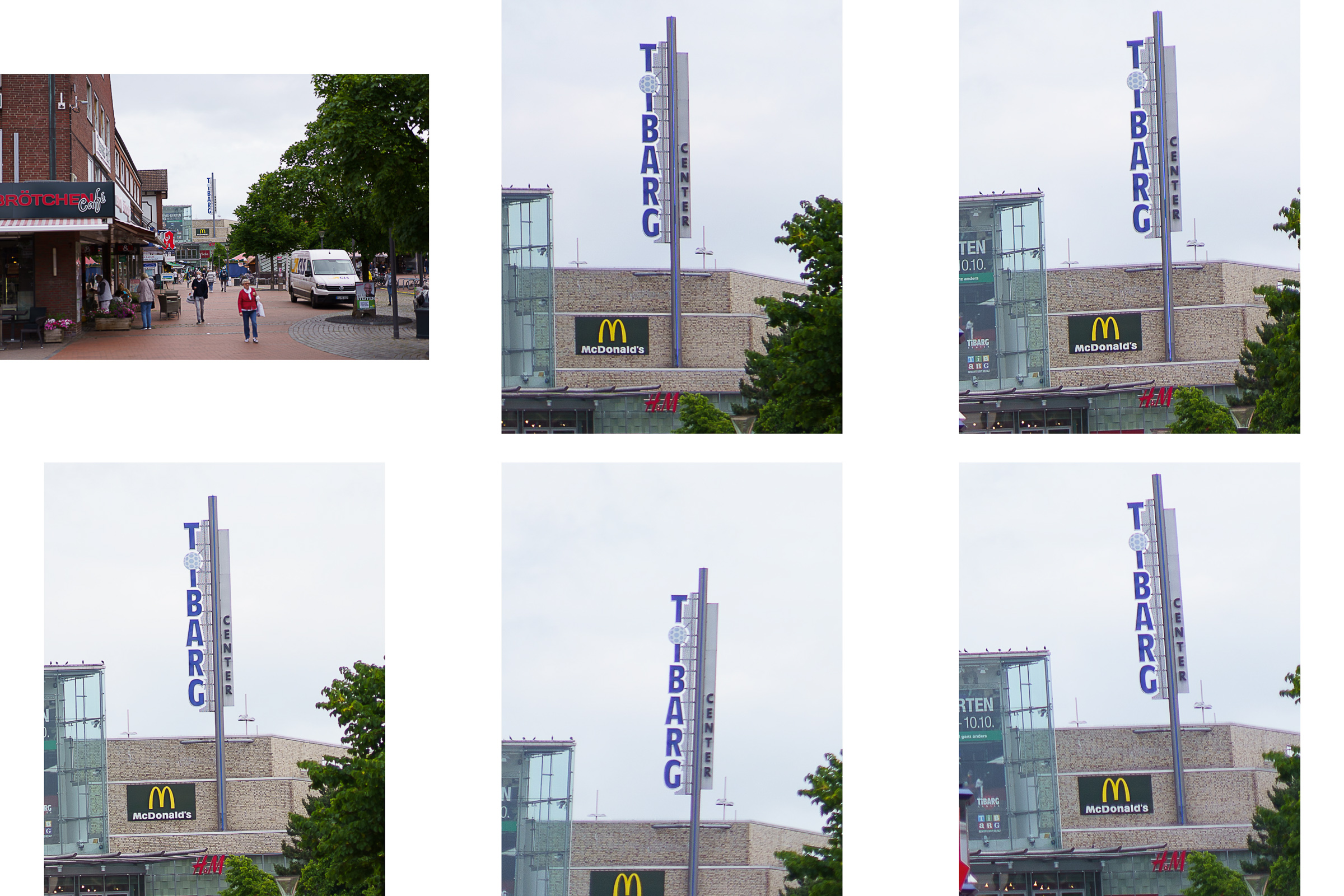

Letzte Woche habe ich das neue Samyang 24mm 1,8 erworben.
Die Reviews waren positiv und ich hab mich sehr gefreut.
Leider war das Objektiv in der rechten oberen Ecke einfach matsch.
Ich habe mich anschließend an Foto Walser gewandt und eine Antwort erhalten, wonach AF Objektive nur von Samyang direkt in Südkorea justiert werden und dies 8 Wochen dauern würde. Ich solle es beim Händler retournieren.
Gesagt getan und 2 Tage später hatte ich ein neues 24mm. 1,8 in meinen Händen.
Diesmal ist der Zentrierungstest - für mich - in Ordnung.
Das Objektiv werde ich behalten.
Foto Walser und der Händler wissen nun dass ein Samyang Objektiv mit einer bestimmten Seriennummer dezentriert ist. Hoffentlich reparieren Sie dies, vor dem erneuten Verkauf.

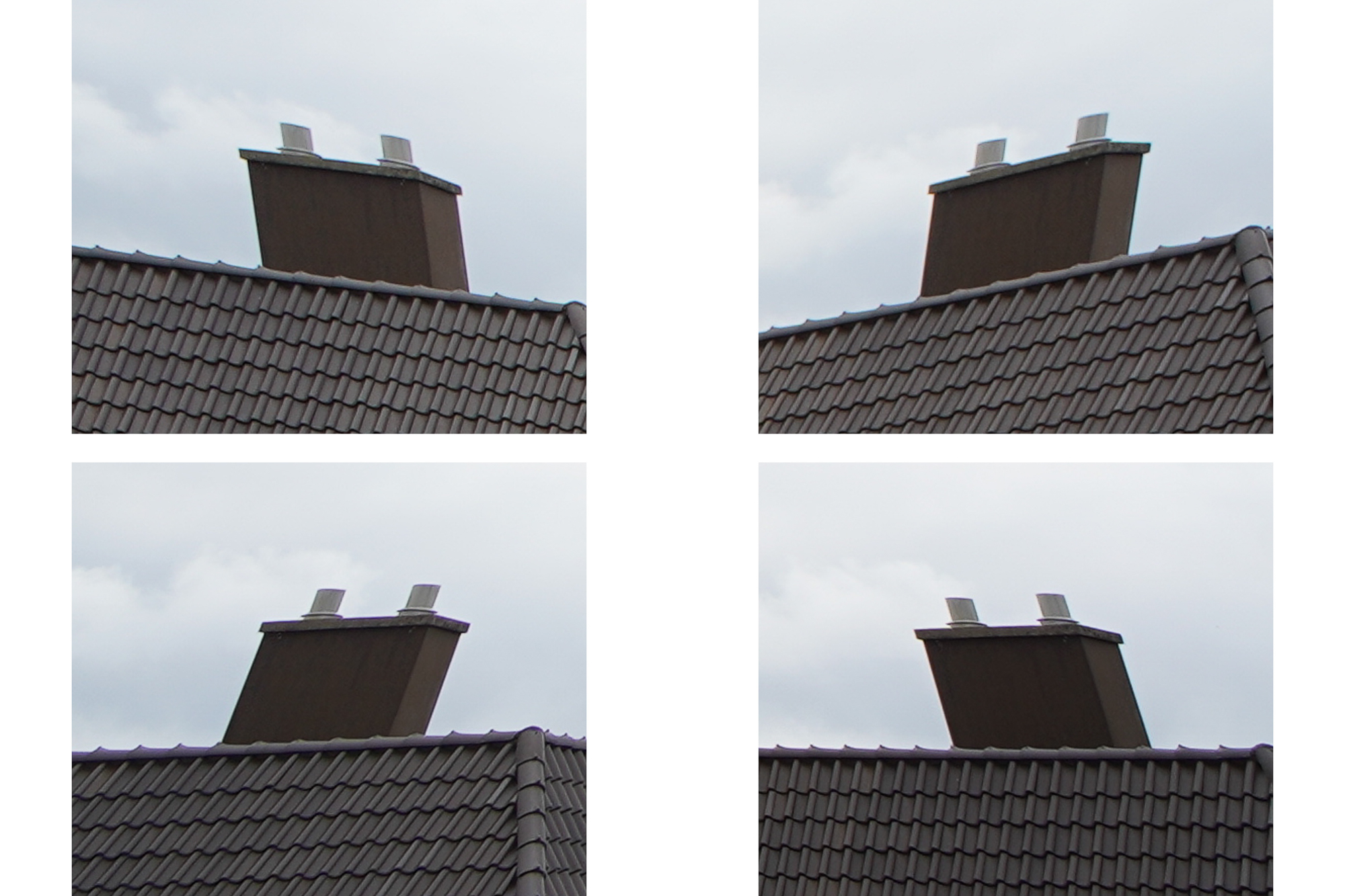

Nun habe ich gedacht, ich mach den Test bei meinem Samyang 18mm 2,8. Ich habe es schon 1,5 Jahre, aber wegen Corona nicht wirklich im Außeneinsatz gehabt.
Beigefügt der Vergleich für die Offenblende 2,8, Blende 4 und Blende 5,6
Wo ich mich über eine weitere Meinung freuen würde ist, ob das Ergebnis für ein 18mm Ultraweitwinkel noch akzeptabel ist. Bei Offenblende 2,8 finde ich die Ecke rechts oben schon schwach. Beide unteren Ecken sind für mich auch schärfer als die oberen beiden Ecken.
Lohnt sich eine Beanstandung, wird sowas überhaupt repariert?
Und warum ist der Bildfehler bei Blende 5,6 nicht mehr da?
Bei Blende 5,6 sehen die Ecken für mich relativ gleich aus.
Test habe ich im manuellen Modus erstellt. Mit AF vor fokussiert und dann auf MF umgestellt.

Wenn du jetzt bereits beim zweiten Objektiv ein Problem in der rechten oberen Ecke hast, könnte auch der Sensor nicht richtig eingebaut sein. Versuch es mal mit anderen lichtstarken Objektiven - falls du noch welche hast.

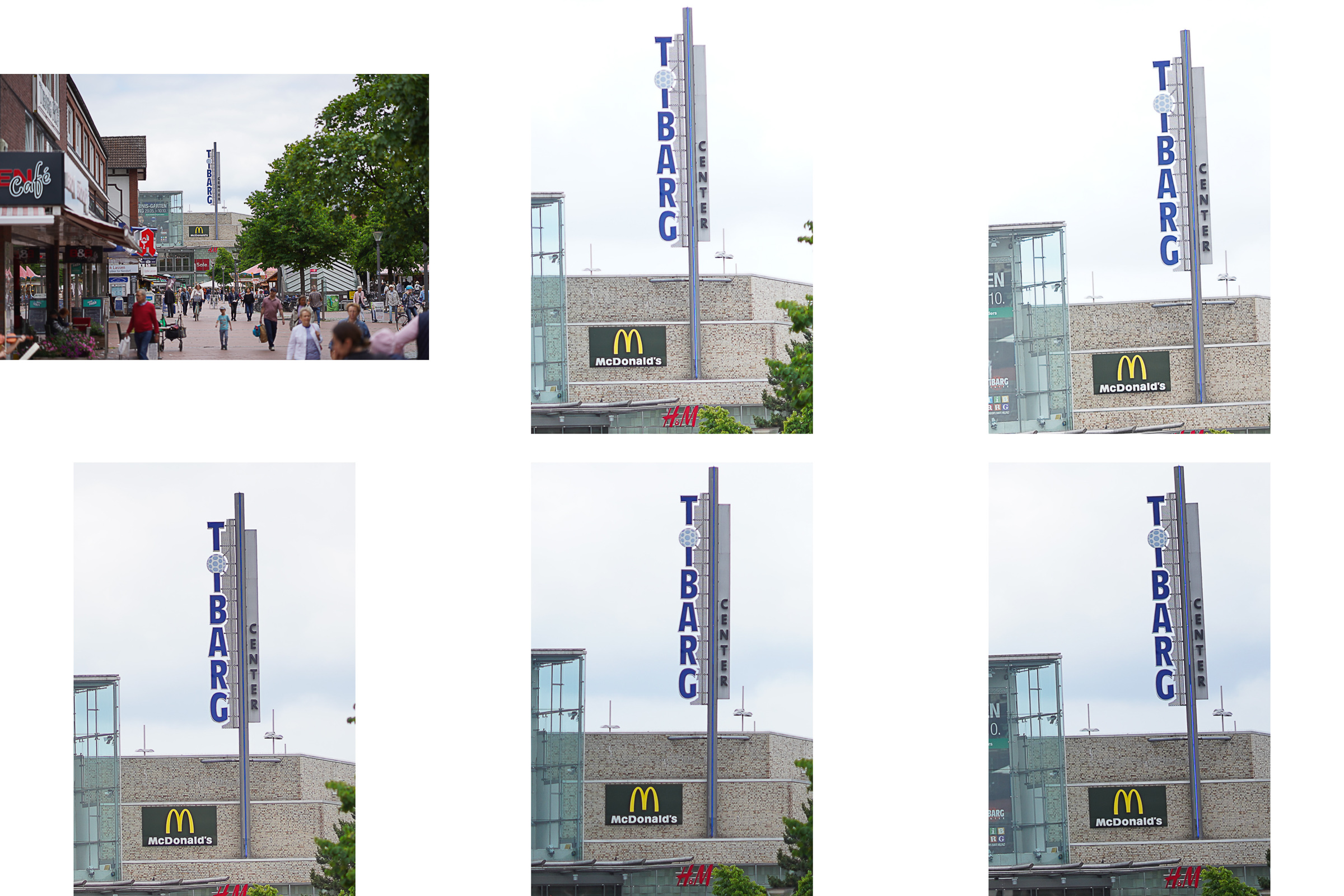

Das erste Samyang 24 1,8 war wirklich matschig.
Der Rückversand zu Amazon ES war etwas kompliziert. Die Homepage ist nur in Spanisch und man muss das Porto in Höhe von 17,99 vorauslegen. Die Erstattung kam dann aber schnell, nachdem man beim Kundendienst anrief und an die richtige e-Mail die Quittungen zugeschickt hat.
Das zweite Samyang 24 1,8 ist für mich in Ordnung.
Die obere rechte Ecke ist nicht ganz so scharf wie die anderen, aber ich behalte das zweite Exemplar.
Auch bei meinem Samyang 18 2,8 ist die obere Recke m.E. etwas schwächer.
Bei meinen Sony 35, 55 und 85 1,8 finde ich die Zentrierung in Ordnung.
Dies schließt dann wohl einen schiefen Sensor aus.
Das Sony 35 1,8 ist bei Blende 2,8 deutlich besser. Hier sollte man abblenden wenn man Schärfe braucht bis in die Ecken.
Das Zeiss 55 1,8 ist bereits bei offenblende echt scharf, sehr beindruckend.
Das Sony 85 1,8 ist bei offenblende ebenfalls gut. 2,8 bringt natürlich Verbesserung.
