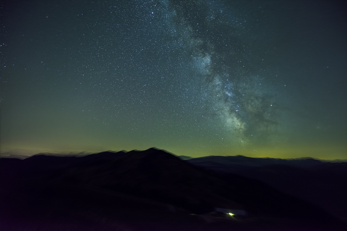

ich habe mich am Montag mal aufgemacht und in einer schönen klaren Nacht mal die Milchstraße über den Alpen hier fotografiert. Um am Ende ein sauberes Bild zu erhalten habe ich eine Aufnahme mit langer Belichtungszeit für den Vordergrund aufgenommen. Danach habe ich etliche Aufnahmen der Milchstraße bei höher Iso und einer kürzeren Belichtungszeit aufgenommen. Nun wollte ich die Aufnahmen der Milchstraße stacken und danach den Vordergrund und die gestackte Milchstraße zusammenmontieren.
Grundsätzlich funktioniert das auch alles. Ich habe nur ein Problem beim Stacken der Aufnahmen. Die Laufbahn der Sterne ist im unteren Bereich des Bildes nach unten gebogen. Im oberen Bereich des Bildes leicht nach Oben. Nun werden die Aufnahmen im Bereich der Milchstraße zwar schön ausgerichtet. Aber die seitlichen Bereiche verlieren alle Sterne, da die Überlagerung wohl nicht korrekt funktioniert und die Bilder nur ausgerichtet, aber nicht Transformiert werden.
Das erste Bild zeigt die Aufnahme für den Vordergrund. Hier ist die Laufbahn der Sterne schön zu erkennen. Die zweit Aufnahme zeigt meinen Stackingversuch. Bitte nicht von den Farben irritieren lassen. Da bin ich noch am exerimentieren.
Ich habe alle möglichen Parameter probiert. Ausprobiert habe ich sowohl mit Fitworks als auch Deep Sky Stacker. Mit Fitworks war nur eine obere Zeile korrekt gestacket. der Rest des Bildes wild verzogen. Mit Deep Sky Stacker habe ich mich anhand der empfohlenen Einstellungen vor gehangelt. Damit habe ich das gezeigt Ergebnis erhalten. Aber zufriedenstellende Ergebnisse habe ich nicht erhalten. Nun hoffe ich, dass mir hier jemand auf die Sprünge helfen kann.

Ich mache zwar sehr viele Astroaufnahmen, aber dieses Phänomen kenne ich in der Art auch nicht obwohl es mir bei den Aufnahmen von CB450 auch so ergangen ist. Liegt wohl an der nicht verhondenen Nachführung, denn mit Nachführung tritt dieser Effekt nicht in der Art auf, dass die Ecken unscharf oder radial nach außen verzogen werden.
Wenn die Sterne konzentrische Kreise um die Mitte des Bildes ziehen, so entsteht dass, wenn eine parallaktische Montierung (=Nachführung) nicht exakt auf den Himmelspol ausgerichtet ist.
