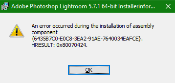

Hallo Forum,
ich versuche seit 3 Tagen bei mir Lightroom 5.7 64bit zu installieren, erhalte aber immer eine kryptische Fehlermeldung.
Ich nutze jetzt Win10 64bit Pro, hatte früher ein Win7 64bit Home.
Kann mir jemand bestätigen, dass LR5 unter Win10 überhaupt noch installiert werden kann?
Es wäre für mich ärgerlich, wenn nicht - ich habe die Lizentz vor ca. 2,5 Jahren gekauft und unter Win7 wenig genutzt - seit dem Umstieg auf Win10 vor ca. 1 Jahr garnicht.
Ob ich LR6 zu fast dem gleichen Preis (Update ist aktuell scheinbar nicht mehr zu bekommen) nochmal kaufe, muss ich mir sehr überlegen - es scheint wohl keine Updates mehr für die Kaufversion zu geben...
Ein Abo kommt für mich nicht in Frage, da ich die SW zu selten nutze.
Bin für jeden Hinweis dankbar
Gruß,
René
PS.: Als ich gestern mal die LR6 Testversion installiert habe, wurde mir ein MS Visual C++ Redistributable 2008 x86 installiert. Benötige ich für LR5 evtl. ein älteres (2006 o.a.)? Wird leider nicht mit installiert... Ggf. ein Versions-Problem (win32/64)? Habe inzw. die Versionen 2008/2010/2012/2013/2015 jeweils für x64/x86 drauf für versch. Software. Hatte noch nie so ein Problem seit dem Umstieg auf Win10
PPS.: Der PC sollte ausreichend ausgestattet sein - i7 älterer Bauart, 32GB RAM, nVidia 1060 GraKa, mehrere SSD+HD.
Gruß,
René

Guten Abend,
Schon mal das Installationsprogramm im Windows 7 Kompatibilitätsmodus (Rechtsklick auf Datei > Eigenschaften) versucht auszuführen?
Notfalls in einer VM mit Windows 7...

Hallo meshua,
Danke für den Tip, aber auch das funktioniert leider nicht. Weder normal (habe einen Benutzer mit Admin-Rechten) als auch "als Administrator"...
Ich werde mal eine Systemsicherung machen und danach alle MS C++ Redistributionals löschen und ab 2005 x64 neu installieren und dann jeweils die Installation von LR5 neu versuchen.
Interessanterweise funktioniert die Installation der x86 (32bit) Version ohne Fehler...
Gruß & gute Nacht
René
Gruß,
René

a 7 II
von hier: ftp://ftp.adobe.com/pub/adobe/lightroom/win/5.x
mal eine ältere Version probieren und dann updaten oder die aktuellste 5.7.1 ...
Ich habe diese Konfiguration auf zwei Rechnern laufen - allerdings war LR schon installiert bevor die Rechner das Windows 10 Update bekommen haben.

Danke Euch für die Antworten.
Ich habe heute nochmal probiert, alle MS Visual C++ Redistributonal Versionen zu installieren und neu zu installieren - hat leider auch nicht geholfen...
Dann bleibt mit wohl im Moment nur die 32bit Version - die konnte ich problemlos installieren, aktivieren und sie funktioniert auch, soweit ich kurz testen konnte.
Habe ich mit der 32bit Version wesentliche Einschränkungen gegenüber der 64bit Version?
So übermäßig viel mache ich im Moment auch noch nicht, muss mich erst wieder einarbeiten...
Danke und Gruß,
René
