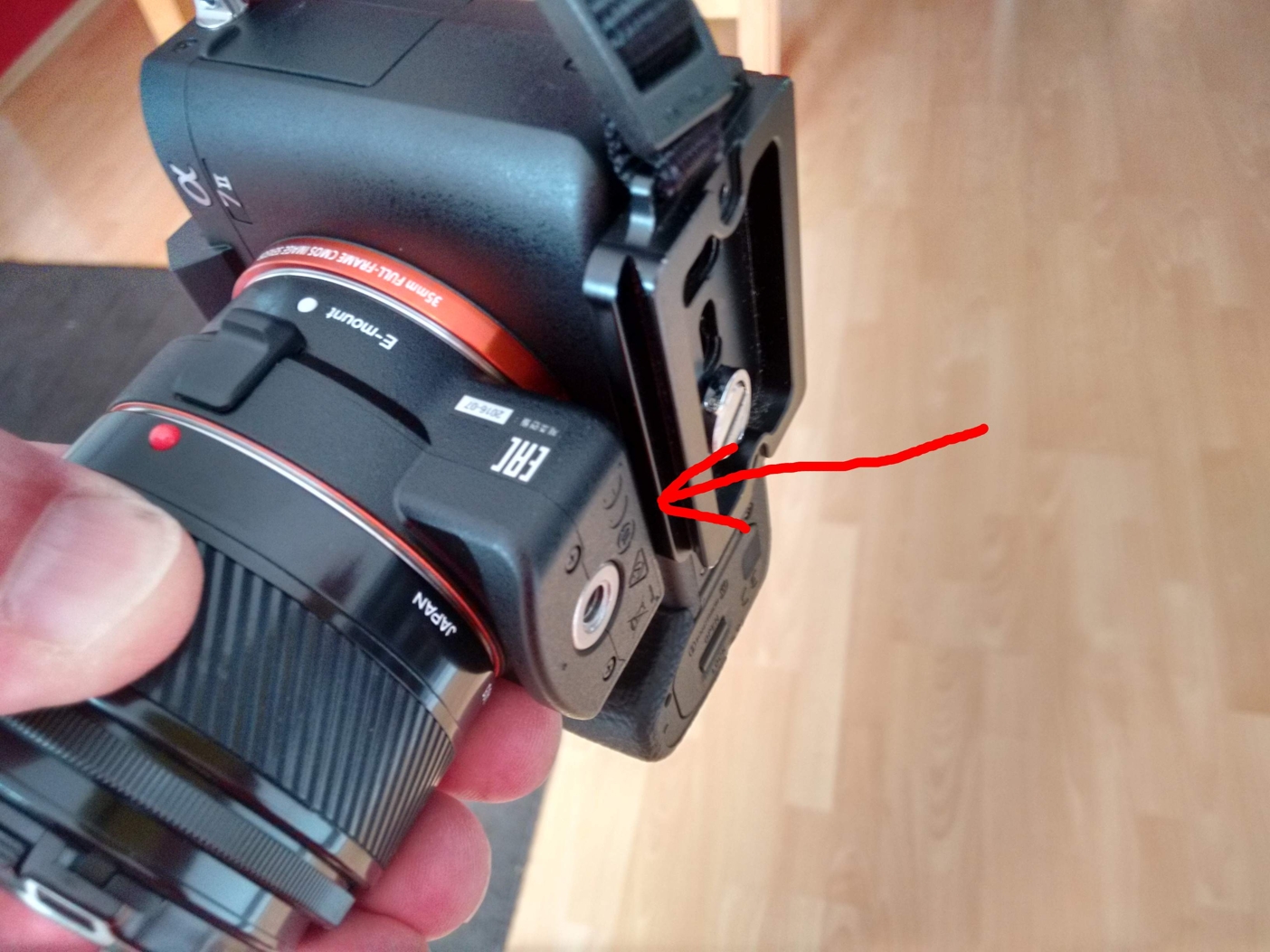

Hallo liebe Mit- Fotografen!
Seit kurzem bin ich Nutzer einer A7M2.
Einige ältere Minolta- Objektive adaptiere ich über den LA-EA3, was ja ganz gut klappt (manueller Fokus, klar).
Bis jetzt hatte ich an meiner A57 ständig eine Arca- Swiss kompatible Stativplatte (mit Gurthalterungen an den Seiten) montiert.
In dieser habe ich einen verkürzten Tragegurt dann zu einer Seite hin angebracht, als Trageschlaufe sozusagen.
Diese konnte man dann mit Steckschnallen verlängern, zum "normalen" Tragegurt.
Leider funktioniert das nicht mehr in Verbindung mit dem LA-EA3, weil dieser unten eine feste Stativhalterung hat, die mit der Arca- Platte kollidiert.
Beim LA-EA1 konnte man die Stativplatte noch demontieren; beim 3er leider nicht mehr.
Hat jemand von Euch auch schon diese Erfahrung gemacht?
Vermutlich muss ich mir da eine andere Aufnahme für den Gurt ausdenken.
Und wahrscheinlich werde ich nicht um eine ständige Ab- und An- Schrauberei von Gurthalterung und Stativplatte (im Wechsel) kommen.
Oder soll ich den LA-EA3 bearbeiten? Aber manchmal wäre dessen Stativaufnahme dann vielleicht doch sinnvoll.
Oder fällt da jemandem was anderes ein?
Bin für jede hilfreiche Idee dankbar.
Gruß, Bernhard

Ja, so würde es bei mir schon auch funktionieren.
Aber die Stativplatte soll ja an der Kamera verbleiben, weil ich nicht immer den LA-EA3 benutze.
Außerdem ist an der Stativplatte meine Trageschlaufe befestigt.
Vielleicht sieht man es deutlicher auf dem Foto.
Ich hab die Platte jetzt seitlich versetzt damit ich sie über das Langloch weiter hinten montieren konnte.
Aber:
Jetzt steht die Kamera natürlich nicht mehr in der Drehachse des Statives.
Muss wohl mittig der Platte auch noch ein anderes Loch anbringen....
Trotzdem vielen Dank "foxy" für Deine Bemühungen.
Gruß, Bernhard
Wenn du die klügste Person im Raum bist, dann bist du im falschen Raum. (Konfuzius)
Geändert von loewe60bb (23.05.2017 um 11:12 Uhr)
loewe60bb ist offline   Mit Zitat antworten

Schau mal beim großen Fluss nach Mengs QR-60. Die sollte die gleiche Funktion wie deine jetzige (Sirui?) haben und schmal genug sein, um nicht mit dem Adapter zu kollidieren. Und ziemlich günstig ist sie auch. Ich habe eine Schwester davon und mit Qualität kann man ganz gut leben. Hatte das Problem auch.
LG, Martin
MaTiHH ist offline   Mit Zitat antworten
Alt 26.05.2017, 21:24   #7
loewe60bb
Registriert seit: 16.07.2011
Ort: Regensburg
Beiträge: 2.736
Hallo Martin,
vielen Dank für den Tip.
Werde mir diese wohl mal besorgen, wenn Du damit zurechtgekommen bist.
Ich benutze übrigens die MENGS PU60H. Diese ist lt. techn. Daten 42mm breit.
Die von Dir vorgeschlagene QR-60 nur 38mm, hoffe das reicht.
Gruß, Bernhard
