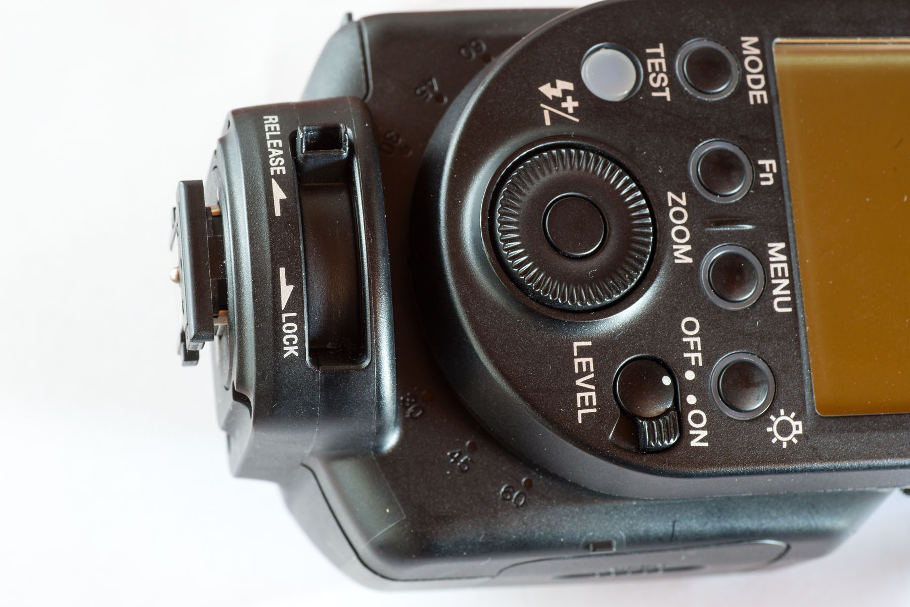

Die Verriegelung von meinem HVL60 ist defekt, sie arretiert nicht mehr korrekt.
Ich vermute, dass an der Verriegelung ein Teil "verschwunden" ist.
Auf "Werksbildern" (bei Anbietern, die den Blitz neu verkaufen) scheint in dem Stumpf noch eine Art Schalter oder Stift zu stecken.
Verriegelung auf lock
Verriegelung auf release
Der Blitzfuss ist mit 4 Schrauben befestigt
Nach lösen der Schrauben sieht man das hier
Der Blitz funktioniert nach wie vor einwandfrei - allerdings bleibt er nicht lange auf der Kamera, da sich die Verriegelung selbständig löst.
Als Bastellösung kann man die Verriegelung mit einem Tesafilmstreifen fixieren - wirklich vertraueneserweckend ist das aber nicht.
Zum Wegwerfen ist er zu schade, Garantie ist seit Kauf Ende 2013 leider schon abgelaufen.
Zu Geissler schicken?
Gibt es andere Möglichkeiten?
Über die Suchfunktion hatte ich einen Thread gefunden, nach dem der Tausch des Blitzfusses bei einem 43er Blitz ganz einfach wäre und das Ersatzteil bei Geissler knapp 50 EUR kosten würde.
Sind die Teile vom 43er und 60er Blitz identisch?
Muss man die 2 mit Federn versehenen Schrauben lösen, um die Leiterfolie vom Blitzschuh lösen zu können?
Hat das schon mal jemand beim 60er Blitz gemacht?

Sollte relativ easy zum tauschen gehen. Ich denke in ein paar Min.
Siehst du die Buchse vom Flexkabel?

Der Fuß vom HVL43m ist wesentlich kleiner vom Gehäuse und die Befestigungslöcher auch enger angeordnet, es könnte aber sein das der Sicherungsknopf mit diesen Drehring austauschbar ist.
Deshalb habe ich den alten defekten Fuß vom HVL43m auch noch nicht entsorgt in weiser Voraussicht.
Versuche es mal im Sonycenter in Berlin oder bei Geissler ob sie dir den Fuß als Ersatzteil besorgen können, der Austausch ist wirklich nicht schwer .
