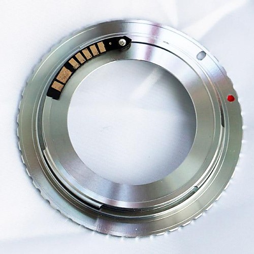

Habe seid letzte Woche den Techart LM-EA7 Adapter und musste feststellen das dieser durch die Kontakte der Kamera vorgaukelt die Blende einstellen zu können.
Man muss zwar nur die Offenblende nehmen damit die Belichtung stimmt aber das tut nicht direkt was zur Sachen, denn dadurch das die Kamera jetzt eine Blende hat und nicht F-- funktioniert die TTL Messung beim Blitzen.
Hatte es mit einer ISO Reihe mit jeweils verdoppelter Leistung getestet. Der Blitz hat alle gleich belichtet und die Schatten wo nur Umgebungslicht hin kam wurden heller.
Also genau das wie es sein sollte.
Jetzt kommt meine Frage.
Meine es gibt für Canon EF oder Sony A manuelle Adapter die auch über programmierbare Kontakte verfügen. Klick
Wäre so etwas möglich im nachhinein an ein Objektiv anzubringen?

Wurde an manuelle A-Mount-Objektive schon gemacht:
http://www.sonyuserforum.de/forum/sh...&postcount=120
Einen Anbieter für die Chips gab es auch:
http://www.eadpt.com/eadpen.htm
Neuere Infos im Forum ergeben aber, dass keine Chips mehr geliefert werden können.
Außerdem wären sie ja recht teuer.
