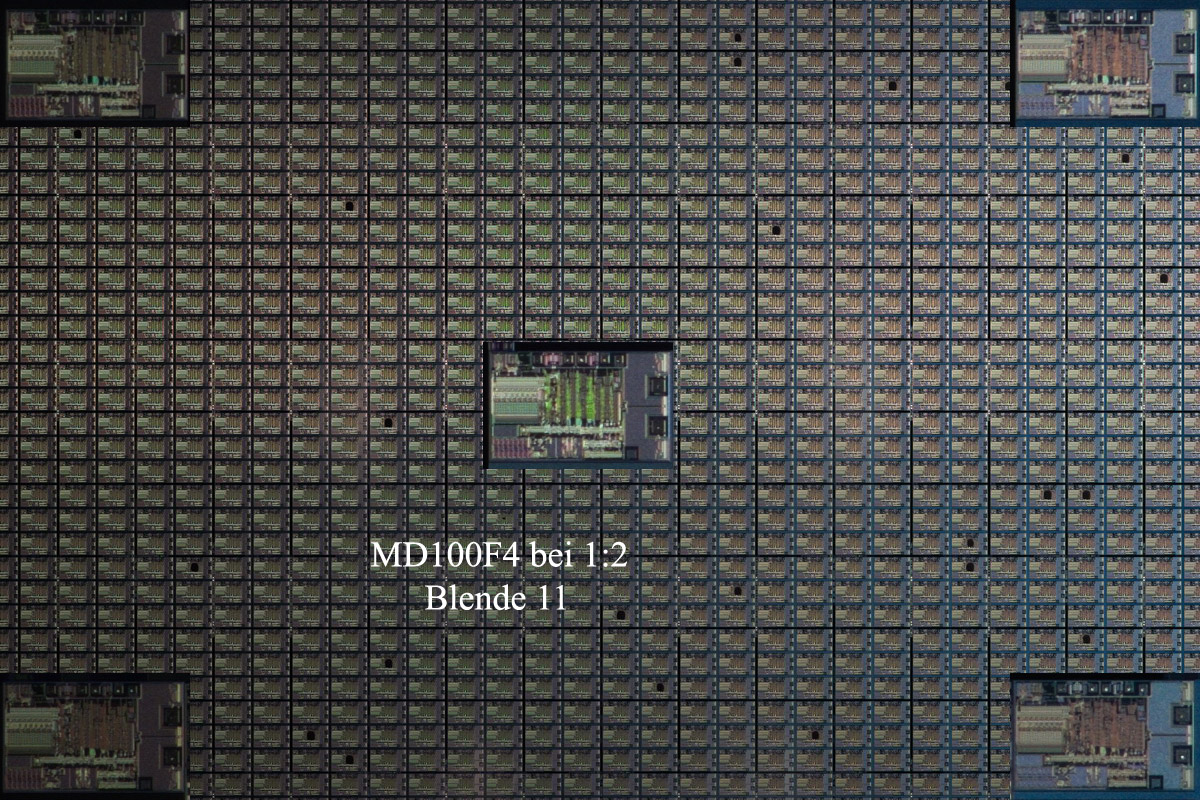

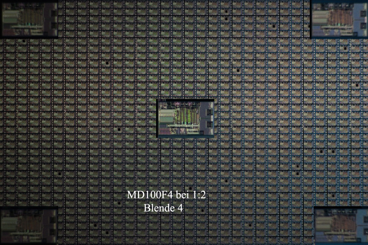

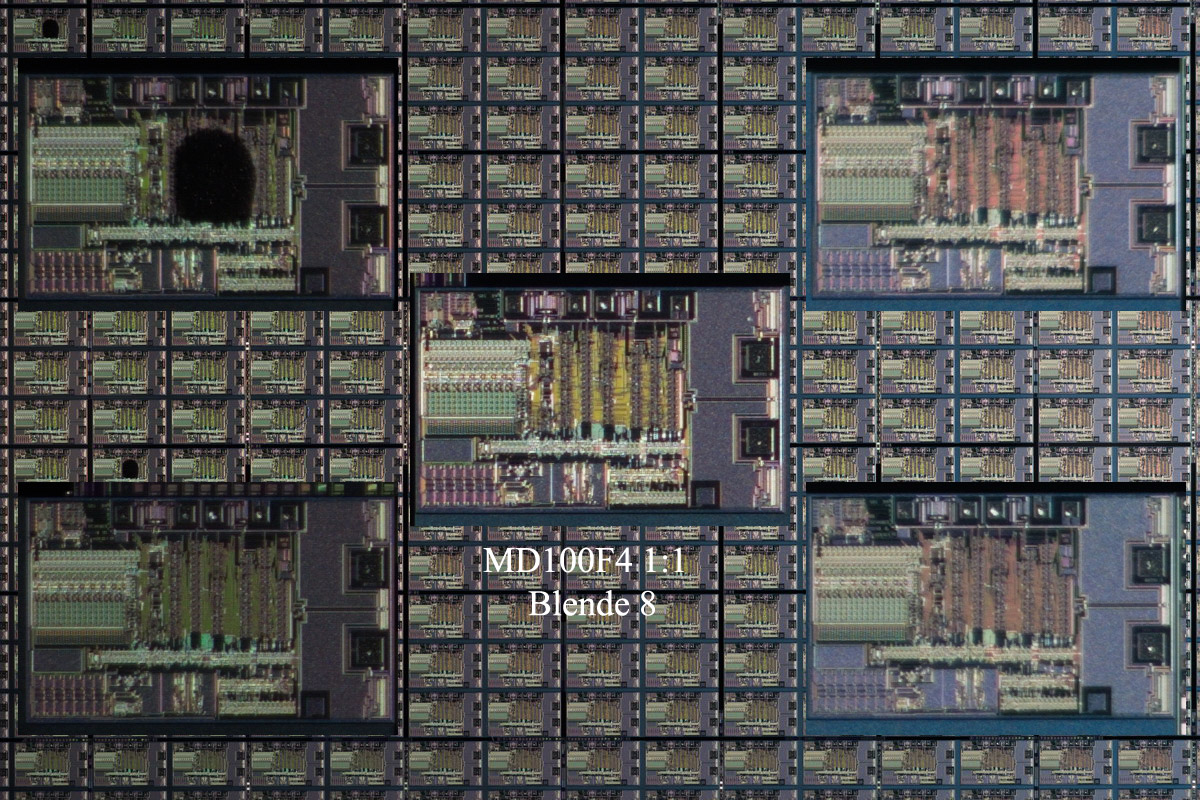

von Zeit zu Zeit werde ich einige meiner Objektive im Makrobereich 1:2 bis 1:1 an der A7 vorstellen.
Als Testvorlage habe ich u. a. Wafer mit Halbleiterstrukturen gewählt, die ich in der Bucht für wenig Geld erstanden habe. Die Vorlagen sind exakt plan und haben immer wiederkehrende Strukturen.
Die richtige Beleuchtung macht mir aber noch etwas Kopfzerbrechen.
Ich fange mal an mit meinem Minolta MD100mm/4.
In der Mitte ist dieses Objektiv schon bei offener Blende scharf, abgeblendet auch in den Ecken.

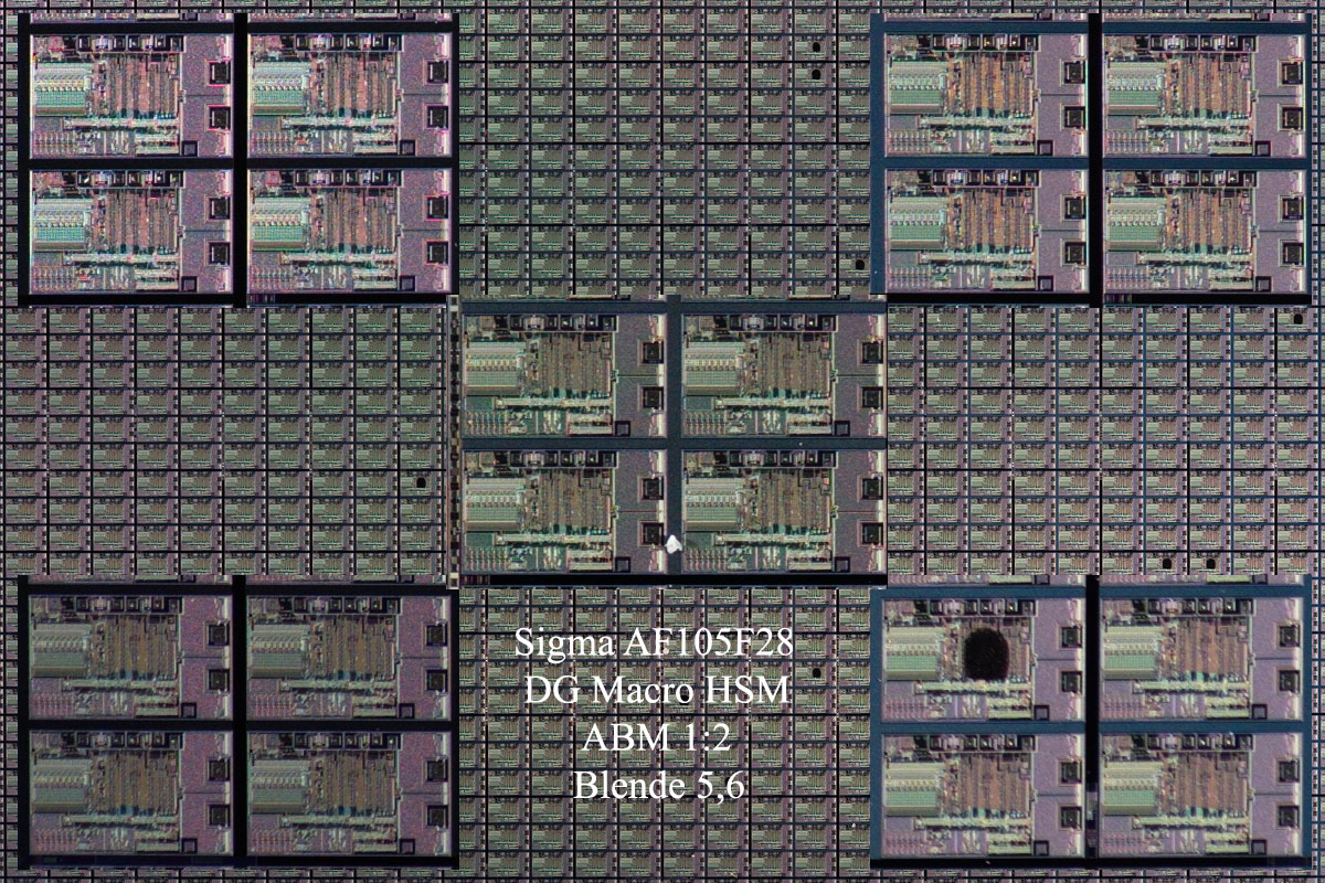

Sigma AF105mm/2,8 DG Macro HSM
