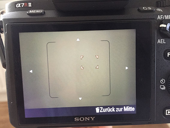

Hier noch ein Bild von dem mMn zu kleinen Verstellbereich. Woran liegts?
Genutzt wird der Traumflieger Adapter und die L Linsen 17-40, 24 - 70, 70 - 200!

Guck mal, ob mit dem Adapter dieser Menüpunkt verfügbar ist:
http://helpguide.sony.net/ilc/1520/v...000910262.html
Danke!
Ein Wechsel auf Kontrast AF behebt das Problem. Das Pumpen mit all meinen L Linsen in gewisser Dunkelheit bleibt aber dennoch erhalten. Draußen gehts...wird also wohl am Adapter liegen!
