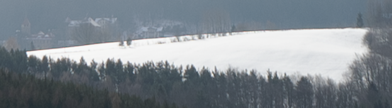

Photoshops HDR-Funktion bekommt das deutlich besser hin:
Hierbei wurde Photoshops "HDR Pro" (File > Automate > Merge to HDR Pro...) mit automatischer Ausrichtung verwendet:

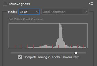

Interessanterweise kann man auch in Photoshop Adobe Camera Raw zum Tonemapping von HDRs verwenden. Der Workflow ähnelt dann dem direkten erstellen eines HDRs in Lightroom sehr. Hierfür muss man im Tonemapping-Dialog, der nach dem erstellen des HDRs in Photoshop auftaucht, bei Mode "32bit" wählen und den Haken bei "Complete Toning in Adobe Camera Raw" setzen, wie in folgendem Screenshot zu sehen:
Daraufhin erscheint der Camera-Raw-Dialog, in dem man die Parameter nach belieben wählen kann. Nach einem Klick auf Ok bleibt das Bild vorerst 32bit und der ACR-Filter wird als Smart-Objekt darauf angewandt. Will man nun ein 16bit Bild daraus machen, rasterisiert man zuerst das Smart-Objekt, entweder per Rechtsklick auf die Ebene und anschließendem Klick auf "Rasterize Layer" oder einfach über das Menü "Layer > Flatten Image". Dann wählt man "Image > Mode > 16bit". Daraufhin ploppt nocheinmal der Tonemapping-Dialog auf. Da das Tonemapping praktisch schon in Camera Raw erledigt wurde, muss hier nur noch bei Method "Exposure and Gamma" gewählt werden, wobei man Exposure auf 0 und Gamma auf 1 belässt, um das Bild nicht weiter zu verändern.

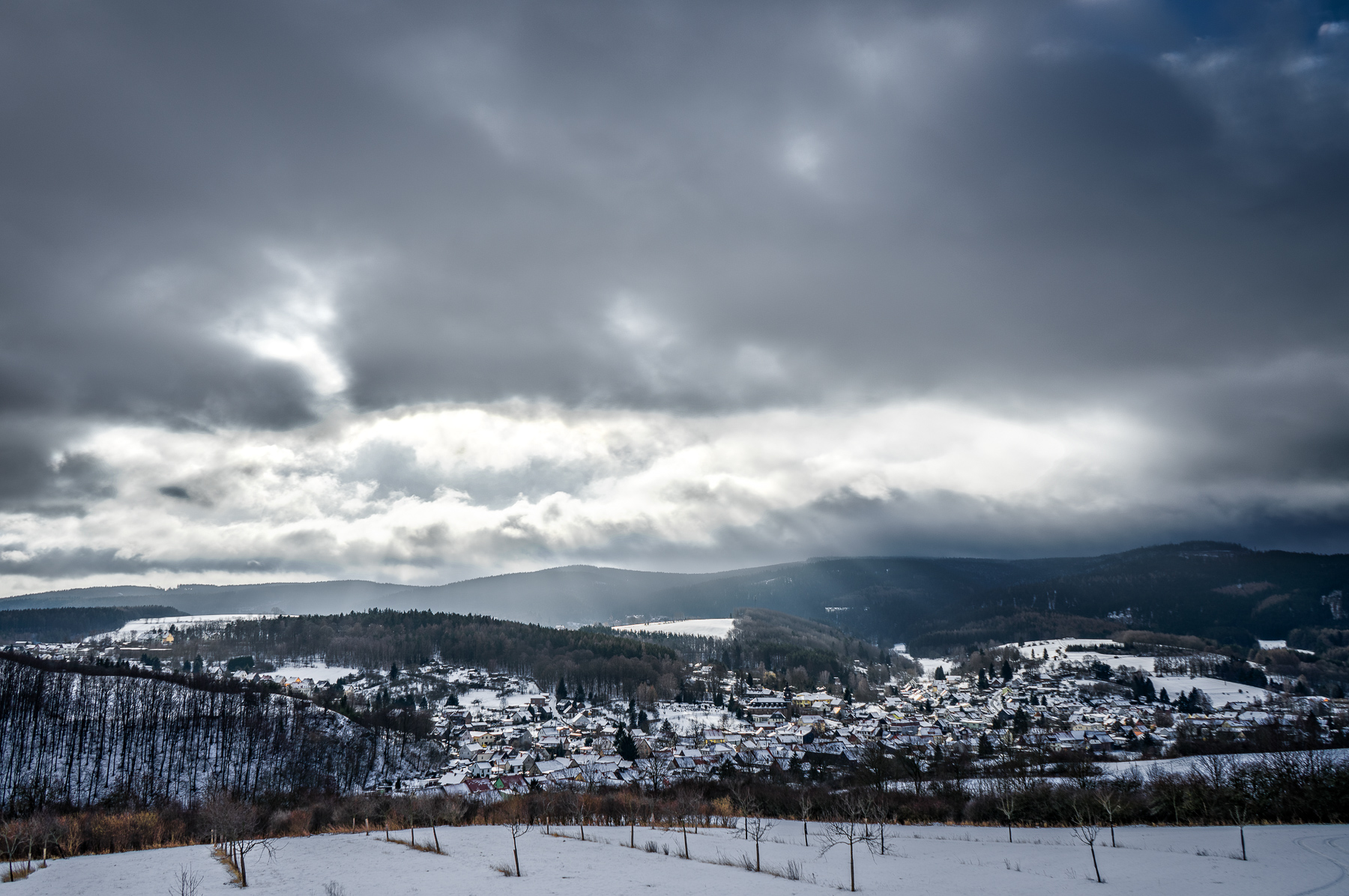

So hat es jedenfalls mit meinem HDR dann noch geklappt:
