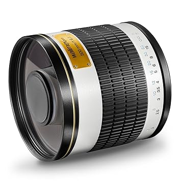

Minolta AF 500m/F8 Reflex VS. Walimex Pro 500m f6.3
Ich habe gerade die möglichkeit gehabt, die beiden Objektive gegeneinander zu vergleich.
Zusammenfassung:
Das Minolta ist deutlich teurer aber nur leicht besser. Die Farben sind etwas wärmer, die Vignette etwas besser. Das Walimex verzeichnet weniger. Die manuelel scharfstellung klappt am Walimex dank schwergängierem Scheckengewinde besser. Der Autofokus (Limitierung auf den Center-Messpunkt) am Minolta ist für stangenantriebe typisch langsam.
Ich denke das gilt für das Sony 500mm Reflex ebenfalls.
Testumgebung:
Vollformat und Crop auf Stativ, Motiv in 52m Entfernung. (Sony A7 und A5100)
ein Paar Eckdaten
NameWalimex 500mm f6,3Minolta 500mm f8
Gewicht (A-Mount)660g693g
Durchmesser9580
AusstattungMFAF, Graufilterschublade, kleine Gegenlichtblende
Am Crop:
Die Gesamtschärfe ist am Minolta ganz leicht besser. Durch die kleinere Blende ist der Schärfebereich etwas größer - überaschenderweise gibt es aber im Schärfebereich und auch in der Helligkeit kaum Unterschiede. Das Walimex hat leicht mehr Vignette, verzeichnet dafür leicht weniger als das Minolta.
Am Vollformat:
Der Vignettenunterschied ist etwas größer, ebenso der Schärfeunterschied.
Insgesammt machen beide Objektive am Crop eine deutlich bessere Figur als am FF Sensor.

Ich hatte kein Minolta-Spiegelobjektiv zum Vergleich, aber dass das Walimex 6,3/500 so gute Qualität bringt, hätte ich nicht geglaubt.

Ist das Wali auch ein Spiegel oder die Linsen-Version?

Das Minolta 500mm F8 Objektiv unterscheidet sich vom Walimex Pro 500m f6.3 vor allem durch den AF. Dieser ist sehr schnell und präzise.
Schaut man in der Objektivdatenbank nach, wird die Bildqualität des Minolta Objektives mit 10.0 bewertet
Die Bildqualität kann durch eine größere Sonnenblende noch erhöht werden.(kontrastreicher.)
Ich habe das Walimex auch getestet, kann aber Deine Aussagen nicht bestätigen.
Die Bildschärfe des Walimex war nicht optimal.
Vielleicht gibt es Qualitätsunterschiede bei den Modellen,oder der Adapter spielt eine Rolle.

Danke für den Vergleich, aber ich würde andere Schlussfolgerungen ziehen. Das Minolta ist auf Deinen Bildausschnitten doch deutlich schärfer und detailreicher, insbesondere am Crop! Die unterschiedlichen Lichtverhältnisse benachteiligen zwar das Walimex ein bisschen, aber die beiden Objektive unterscheiden sich doch markant.

das stimmt, er ist schnell und Präzise, allerdings sind bewegte Motive durch die hohe Objektiv-Brennweite schwierig auf dem Mittel-AF Feld zu halten. Manuell klappt das am Walimex besser als am Minolta - Übungssache.

Das kommt etwas auf die Aufnahmesituation an. Idr setzt man diese Brennweite ja nur für große Entfernungen ein - dort ist das Bild immer recht Flau und durch Luftverwirbelungen schnell unscharf. Dank RAW kann man eine Menge raus holen, aber dann haut einem die Vignette alles um die Ohren. Selbst mit maximalen (Camera Raw) De-Vignettierungseinstellungen verschwindet sie dann nicht komplett.
Baffo
Da der Adapter ohne eigene Linsen auskommt, scheint es wohl an der Serienstreuung zu liegen. Vermutlich ist auch ein Vergleich nicht ausreichend dafür.
Nunja, auf 100% Vergößerungsbasis stimmt das, der Gesamtbildeindruck ist aber nicht so unterschiedlich.
Tatsächlich gab es keine schlechteren Lichtverhältnisse für das Walimex. Es ist etwas kühler und im direkten Vergleich wirkt es wie Sonnenschein (Minolta) und bewölkt (Walimex) bei gleichen Farbtemperaturen.
