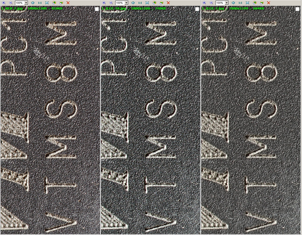

Versuch macht kluch. Ich hab den LA-EA4 mit dem 90mm-Tamron dran auf's Stativ geschraubt, bei sonst unverändertem Aufbau eine NEX-7, eine α7S und eine α7 hinten an den Adapter geklemmt, aus den Bildern jeweils einen gleich großen Teil des Motivs herausgeschnitten und alle drei mit identischen Einstellungen exportiert (Verkleinern auf Forumsgröße, nachschärfen, speichern als JPEG).
Alle Aufnahmen mit Abbildungsmaßstab 1:1, Blende 11, Belichtungszeit 6 Sekunden, ISO 100, JPEG ooc.
Ich denke, man sieht deutlich, daß die α7S gegenüber der α7 bei der Detailwiedergabe im Nachteil ist, z.B. auf dem ersten Bild bei den feinen senkrechten Riefen in der Leiterbahnoberfläche und auf dem zweiten Bild bei der gelaserten IC-Beschriftung. Noch ein kleines bißchen besser schneidet die NEX-7 ab, die hier zusätzlich noch den Cropfaktor als Bonus hat. Im Nachteil ist die NEX allerdings bei der Handhabung – der Sucher rauscht bei den gegebenen Lichtverhältnissen dermaßen, daß das manuelle Fokussieren schon keinen rechten Spaß mehr macht.
So sehr ich meine a7S auf Konzerten und für "Available-Light"-Aufnahmen schätze, für Makros würde ich sie nicht unbedingt nehmen wollen. Jedenfalls nicht, solange ich mit ISO 100 arbeiten kann; bei höheren Empfindlichkeiten mag das anders aussehen. Was für ein ISO-Wert schwebt dir denn vor? 6400? 16000?
