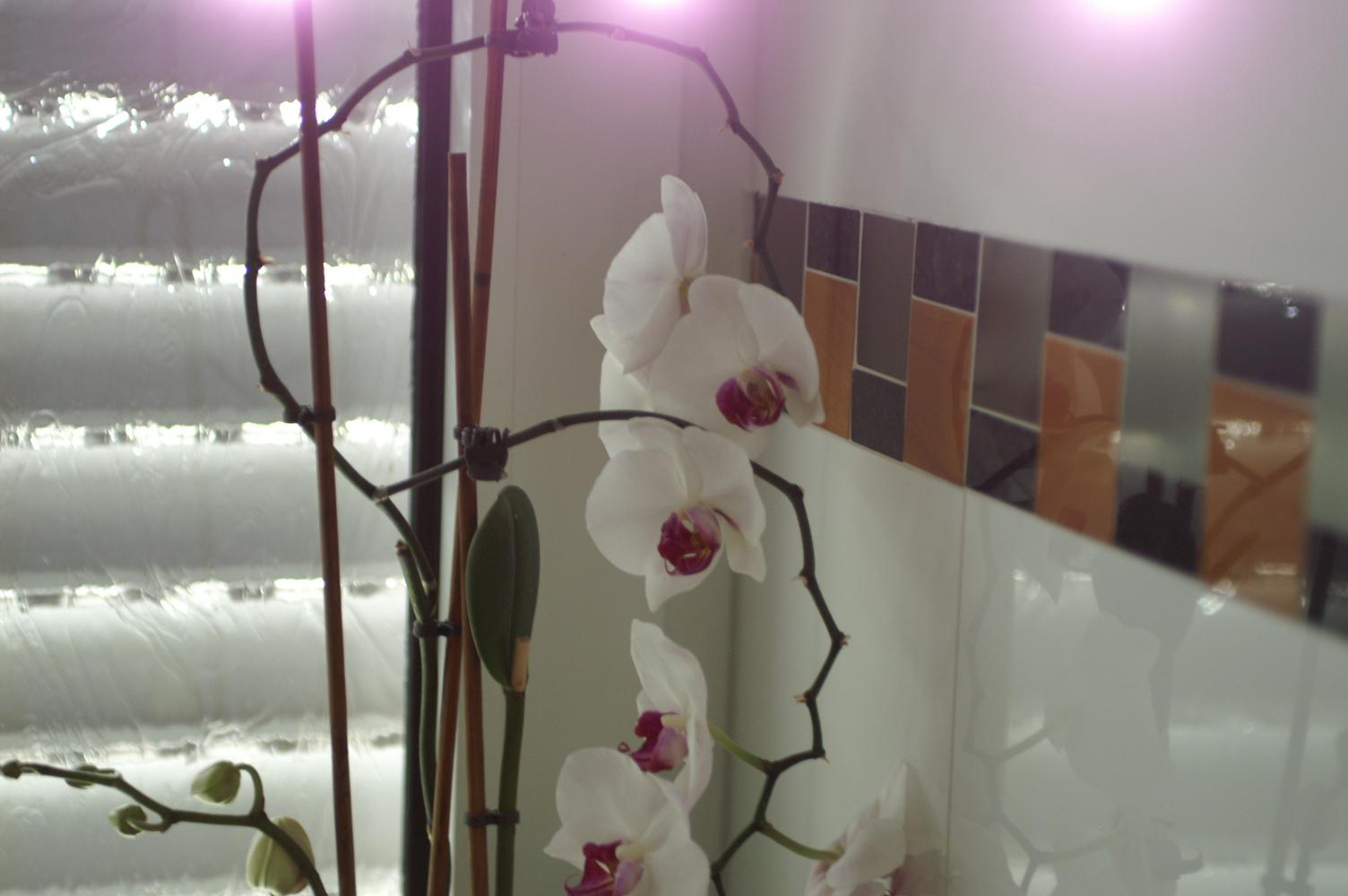

Hallo, da meine Alpha in der Reparatur ist, habe ich meine alte Dynax 5D wieder rausgekramt und habe folgendes Problem:
Auf meinen Fotos erscheinen immer am oberen Rand mehrere helle Punkte, die am Rand rötlich erscheinen und wie ein Lichteinfall aussehen. Es ist egal welches Objektiv man benutzt. Ich habe ein Foto gemacht, weiß aber im Moment nicht, wie ich das hier zeigen kann.
Hat irgendjemand eine Idee, was das sein könnte???

Hier das passende Foto
→ Bild in der Galerie

Lichteinfall durch den Sucher? Nicht ganz hochklappender Spiegel?

Der Lichteinfall muss im unteren Bereich des Sensors sein - das Bild wird ja "auf den Kopf gestellt" aufgenommen und in der Kamera gedreht.
Du könntest versuchen, das ganze einzugrenzen: Mach mal ein "Schwarzbild" (Objektivdeckel drauf und im manuellen Modus 1/50 Sekunde) in einer hellen Umgebung und einmal in einer möglichst dunklen. Wenn die Bilder gleich ausschauen, ist es der Sensor, ansonsten ist es ein Lichteinfall.

Falls es der Sensor ist, ist die Kamera dann hinüber? Bei der alten Kamera lohnt sich ja wohl eine Reparatur nicht mehr, oder?

Richtig.
Gebrauchtwert ca. 90€, Reparaturkosten oberhalb 200€.

Hi, also ich habe den Versuch durchgeführt. Sowohl im dunklen als im hellen Raum habe ich die gleichen hellen Flecken......

Dann dürfte tatsächlich der Sensor defekt sein. Hier lohnt sich eine Reparatur ganz sicher nicht mehr.
