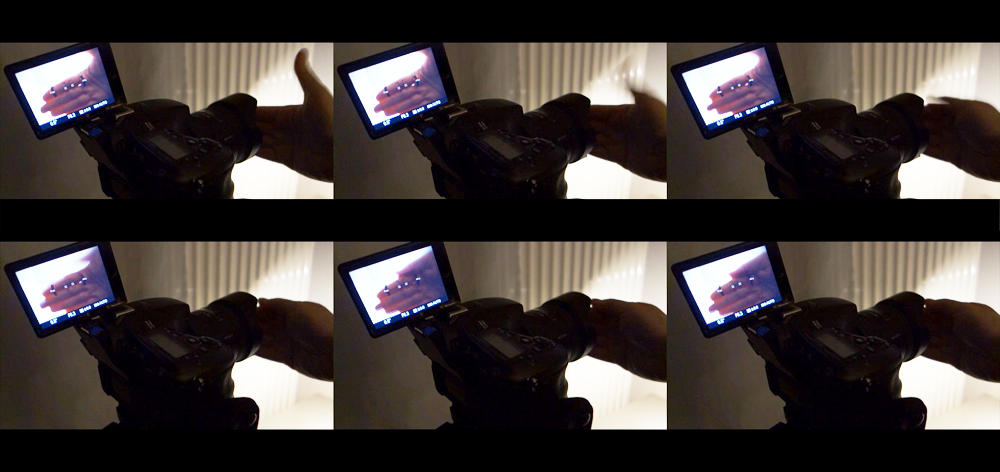

Ich hab mal ne Bewegung bei Indoor Lichtverhältnissen gefilmt und sehe die Verzögerung mit 2 Frames bei 50 fps.
Rechne ich da richtig, wenn ich 40ms Verzögerung erhalte?
Aber ist das nicht ne ganze Menge?
Bei Serienbildern würde das bedeuten, dass ich quasi schon das 2. Bild im ELV sehe, bevor ich das erste aufnehme.
Hier mein bescheidenes Experiment als Foto:
Es handelt sich um die einzelnen Frames des Films.
Interessant, dass die überwiegende Mehrheit das nicht negativ empfindet.
Wenn ich die Woche mal bei Tageslicht Zeit habe, wiederhole ich das mal auf der Terrasse, ob der ELV da schneller ist.
juergendiener ist offline   Mit Zitat antworten
