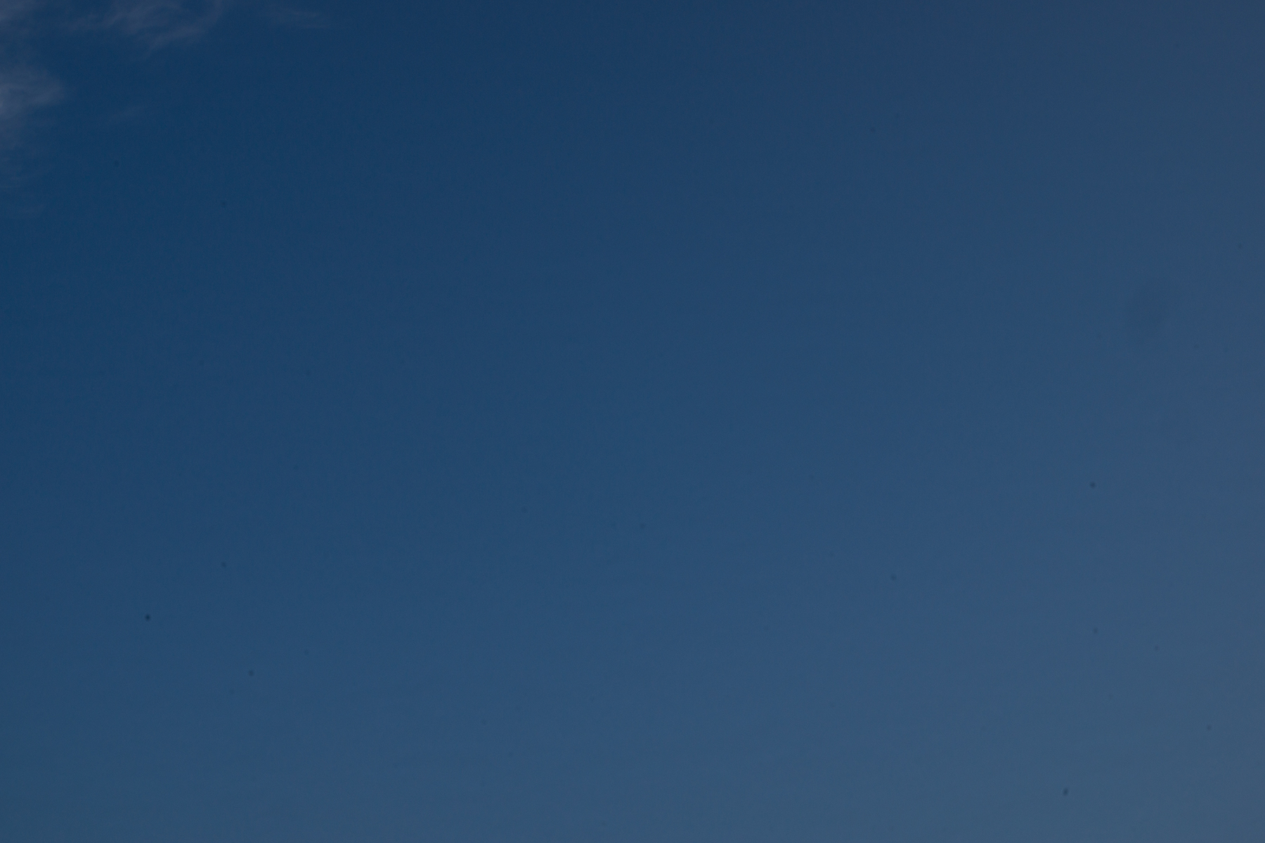

Ich habe die letzten Tage auf ein zwei Fotos mit Blauen Himmel und Blende 8 einen nervigen Fleck.
Ich konnte ihn mit Lightroom zwar entfernen aber mich nervt die Tatsache, das bei knapp 200 Auflösungen irgendwas ist.
ICh habe heute mal drei Fotos mit Blende 8/22/32 gemacht und wollte mal fragen ob dies Sensorflecken sein können.
Habe schon die Spiegelfolie hochgeklappt und den Sensor freigepustet mit einem Blasebalg. Leider hats nicht viel geholfen. Man sieht so auf dem Sensor auch nix.
Kann mir jemand zum eventuellen reinigen einen Tip geben bezüglich den richtigen Swaps.
gern mit Amazonlink, weil da würd ich bestellen.
Mit freundlichen Grüßen
Blende8
Fleck ist rechts unten.
Blende 22
Blende 32

Ja, das ist Staub auf dem Sensor.
Oft hilft es, mit dem Blasebalg näher an den Sensor ran zu gehen (ohne ihn zu berühren!!!), und ganz gezielt dort hin blasen, wo der Schmutz sitzt.
Mit der Methode habe ich bisher jedes Korn wegbekommen, auch ohne Nassreinigung.

So gerade mal den Tip beherzigt und so dicht wie möglich mit dem Blasebalg an den Sensor ran. Danach drei Testaufnahmen mit Blende 8/22/32. Etwas besser ja aber nicht so das ich zufrieden bin. Würd ihn gern nass reinigen.

Bist du sicher das eine Nass-Reinigung wirklich nötig ist?
Ich habe letzte Woche etwa die selbe Anzahl an Staub auf meinem Sensor der 77II gehabt.
Die Reinigung war aber mit dem Blasebalg möglich. Es hat zwar insgesammt 4 Anläufe benötigt, aber letztendlich war der Sensor wieder sauber.
Immer zwischendurch wieder testen und dann die verbliebenen Partikel "anvisieren".
Kamera dabei kopfüber halten sodas die Partikel heraus fallen können.
Daran denken, alles auf dem Sensor ist seitenverkehrt zu deinem Foto!
