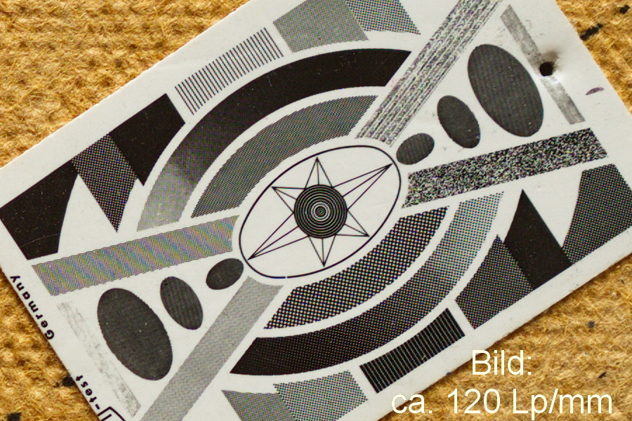

beim Durchmustern von Testbildern mit der A6000 bin ich zufällig auf einen Moiré-Effekte gestoßen, den ich an dieser Stelle so stark ausgeprägt nur mit einem Coolscan gesehen hatte.
Deshalb nehme ich an, dass die A6000 ein schwaches AA-Filter vor dem Sensor hat.
Es handelt sich um das Bild rechts oben, links vom Merkzettel.
Objektiv: Sigma AF Makro 50mm/2,8
Auf 100% Ausschnitten von Aufnahmen, die ich dann aus unterschiedlichen Entfernungen (87cm .. 47 cm mit Abständen von 5 cm) gemacht habe, ist der Effekt deutlich zu sehen. Die beobachteten Linien haben auf der Testvorlage einen Abstand von etwa 8,2 µm, entsprechend 12,2 Lp/mm.
Im Bild wird daraus -je nach Abbildungsmaßstab- 191 Lp/mm .. 91 Lp/mm. Diese Werte habe ich (gerundet) in die Bilder eingetragen.
Zum Vergleich: Der Sensor der A6000 hat eine Auflösung von ca. 120 Lp/mm.
