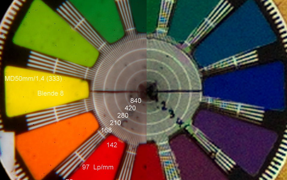

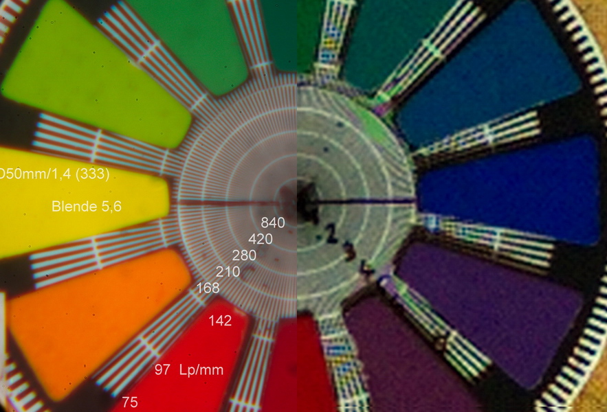

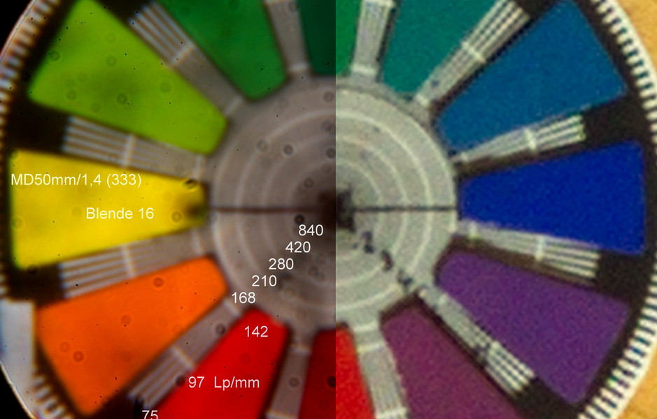

diese Blendenreihe habe ich gemacht, um zu zeigen, dass Altglas -wenigstens in Bildmitte- auch an der A6000 gut zu gebrauchen ist, wenn es um Auflösungsvermögen geht.
Fotografiert habe ich mein Testbild mit einem Minolta MD 50mm/1,4 Objektiv aus 6 m Entfernung.
Die linke Bildhälfte zeigt das Luftbild des Siemenssterns, fotografiert durch ein Mikroskop, die rechte Bildhälfte den entsprechenden vergrößerten Ausschnitt, fotografiert mit der A6000.
Viel Spaß beim Vergleichen der Bilder,
Stuessi
