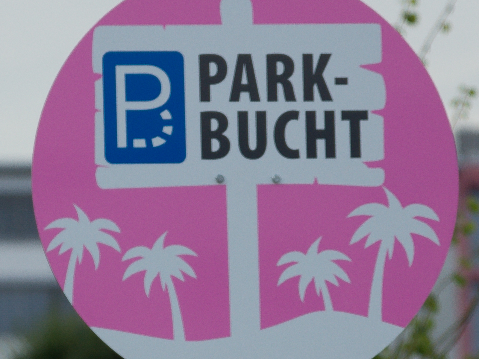

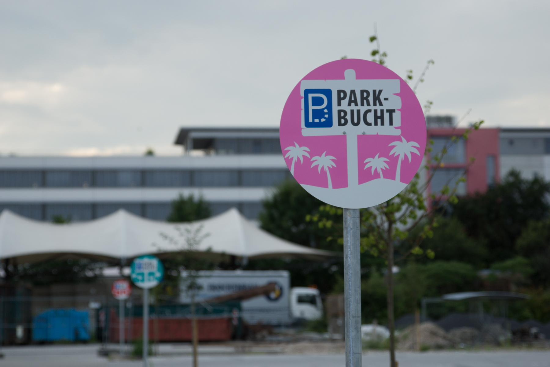

Heute hatte ich mal ein feststehendes Schild fotografiert und das Bild ist auch unscharf.
Hier das gesamte Bild. Die Unschärfe ist hier schon erkennbar.
Auf das Schild wurde mit einem der lokalen Fokussensoren (oben rechts) fokussiert. Das ist noch nicht mal ein 1:1 – Auschnitt.
Insgesamt ist das eine Bildqualität, die ich mit meinem Smartphone auch erzeugen kann. Die Bilder, die ich bisher mit anderen Objektiven an dieser Kamera gemacht hatte, sind dagegen besser.
