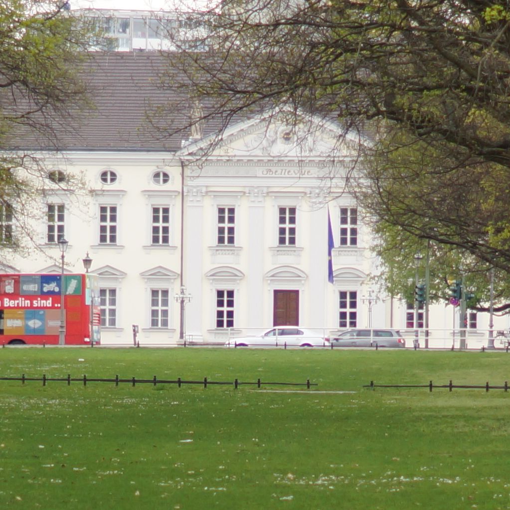

Hallo liebe Gemeinde. Ich fühle mich etwas komisch bei der Frage, aber da ich ein mulmiges Gefühl habe, möchte ich euch um eure Einschätzung bitten. Ich habe mir jetzt doch ein 35mm f/1.8 gekauft (neben meinem 50mm f/1.8...) und irgendwie bin ich enttäuscht. Ich weiß aber gerade nicht, ob das normal ist. Wenn ich Offenblende in die Unendlichkeit fotografiere, dann ist das Bild irgendwie total weich. Es dürfte sich dabei weder um Fokusfehler, noch um Verwackler handeln. Da ich erst einen minimalen Verdacht auf Back- oder Frontfokus hatte, habe ich bei Geissler den AF einstellen lassen. Aber auch bei manuellem Fokus sehen die Bilder irgendwie Offenblende gar nicht gut aus.
Habe ich zu hohe Ansprüche?
Getestet habe ich kurz mit Stabilisator von Hand an der A65. Ich habe einmal in die Unendlichkeit (ein Gebäude im Park) bei f/1.8, f/2.8 und f/4.0 fotografiert und dann noch mal ein Baum aus nahem. Alles mit manuellem Fokus einmal mit 35mm und dann mit 50mm als Vergleich. Danach habe ich noch 3 Fotos von verschiedenen Motiven mit Autofokus gemacht. Von diesen JPEGs habe ich mittig beschnitten (da lag der Fokus, RAW liegt auch vor). Kamera Einstellungen waren auf Standard: 0, 0, 0. Ansonsten keine Effekte oder sonst nichts geschaltet. RAW+JPEG.
Ich weiß nicht, was ich davon hoch laden soll. Ich würde gerne mal eure Einschätzung dazu lesen. Ich fange mal mit ein paar Bildern an.
Kamera: Alpha 65 (24mp)
f/1.8, 35mm vs 50mm, manueller Fokus
Von diesen gibt es auch f/2.8 und f/4.0.
→ 35mm, f/1.8, unendlich Fokus, crop
→ 50mm, f/1.8, unendlich Fokus, crop
→ 35mm, f/1.8, naher Fokus, crop
→ 50mm, f/1.8, naher Fokus, crop
f/1.8, 35mm, automatischer Fokus
Von diesen gibt es nur f/1.8.
→ 35mm, f/1.8, Blume, crop
→ 35mm, f/1.8, Wand, crop
→ 35mm, f/1.8, Architektur, crop

ich habe zwar keine A65, sondern die A77, bei der ich mit Fokuslupe arbeiten kann. (Das AF-Modul wurde bei Schumann geprüft und eingestellt). Ob die A65 die Fokuslupe hat oder auch die Fein-AF-Einstellung, weiss ich nicht.
Aber ich habe das 35/1,8 und ich muss sagen, dass sich dieses Objektiv überhaupt nicht richtig feinjustieren lässt. Es fokussiert mal so oder mal so. Das betrifft hauptsächlich den Fernbereich. Wenn Du Dir die Entfernungsskala ansiehst, dann wird Dir auffallen, dass zwischen 3m und unendlich nur ein ganz geringer Verstellabstand ist. Den genauen Punkt kann man bei Handverstellung und Fokuslupe und mit ruhiger Hand finden. Wie soll das aber die Automatik schaffen? Nur einen Hauch daneben und man bekommt solche Bilder, wie Du sie zeigst. Dieses Objektiv ist auf schnellen AF mit kurzen Verstellwegen getrimmt. Im Nahbereich (grössere Verstellwege, siehe Skala) funktioniert der AF, aber nicht im Fernbereich. Vielleicht geht Sony davon aus, dass Blende 1,8 nur im Nahbereich stattfindet und man im Fernbereich eh abblendet. Dann funktioniert es ja auch.
Wenn ich mein Minolta 50/1,4 oder 50/1,7 an meine A77 montiere, dann sitzt auch der AF, egal, bei welcher Entfernung und natürlich bei Offenblende. Aber hier sind ganz andere Verstellwege am Objektiv vorhanden, die sich bei der AF-Steuerung viel besser auflösen lassen. Bei den nur handverstellbaren MD-Objektiven ist der Verstellweg noch grösser, was ich als sehr angenehm bei der Suche nach dem richtigen Fokus empfinde. Bei dem AF 35/1,8 darf man nur ganz vorsichtig im Weitbereich (und bei Blende 1,8) am Verstellring antippen....
Auch das Zeiss 16-80 hat einen sehr kurzem Verstellbereich, es fängt aber auch erst bei Blende 3,5-4,5 an.
Habe gerade noch einmal den AF des 35/1,8 bei Blende 4 getestet. Da arbeitet er einwandfrei und ist auch reproduzierbar. Kleinste Ungenauigkeiten werden hier von der Blende aufgefangen.
Grüsse
Horst

Es geht mir nicht um den AF. Die oberen Bilder sind mit manuellem Fokus und Lupe gemacht. Und der AutoFokus wurde gleich nach Kauf vor zwei Wochen justiert bis bei Geissler und auf Funktionstüchtigkeit überprüft worden.

ich habe mir auch vor 2-3 Monaten das 35/1,8 gekauft. Ich habe es gleich wegen eines Backfocus bei Geissler justieren lassen und jetzt ist alles bestens.
Deine Bilder sehen wirklich weich bzw. irgendwie verschwommen aus. Wenn es nicht der Fokus ist, was Du sagst, dann würde ich mal auf einen defekt tippen.
Die Bilder von meinem 35er sind jedenfalls richtig scharf und von weich kann ich nichts erkennen.

Von der Schärfe ist bei Offenblende mein 35er sogar einen Tick besser als das 50er. Bei Deinen ersten zwei Bilder ist der Unterschied schon enorm.

nach meiner Erfahrung sind die lichtstarken Festbrennweiten (Sony/Minolta 50 1.4/1.7/1.8) wie auch das 35 1.8 bei Offenblende immer sehr weich. Das machen sich ja auch Porträtfotografen gerne zunutze, und die nutzen die Objektive dann im Nahbereich.
Für Aufnahmen, wie Du sie (möglicherweise nur zu Testzwecken) gemacht hast, ist allerdings (bei jedem Objektiv) Abblenden Pflicht, wahrscheinlich sind sie (die Objektive) deshalb nicht entsprechend optimiert.
Mir ging es übrigens ähnlich wie Dir. Ich hatte das 35 1.8 für die A580 gekauft und fand es nicht so toll. Weil ich aber weniger Porträts (und schon gar nicht mit 35mm) mache, habe ich durch ordentliches Abblenden Abhilfe geschaffen.
Erstaunt war ich, als ich es das erste Mal an der A77 genutzt hatte. Eigentlich hatte ich Schlimmeres (wegen des hochauflösenden Sensors) erwartet, es schien mir aber besser als an der A580 zu sein. Meine (wohl eher laienhafte) Erklärung: Die Auto-Korrektur, die sich natürlich nur auf die jpg-Dateien auswirkt, hat zu einer erheblichen Qualitätsverbesserung beigetragen.
Das habe ich jetzt nicht langwierig getestet, könntest Du aber vielleicht selbst mal versuchen. Bei der Gelegenheit: Hattest Du die Auto-Korrektur aktiviert? Wenn nein, versuch' es doch mal mit aktivierter Korrektur.
Bei Offenblende wirst Du aber (s.o.) wohl immer ein sehr weiches Ergebnis vorfinden, von dem ich annehme, dass es gewollt ist. Und für Landschaftsaufnahmen solltest Du mindestens auf f8.0 abblenden.

Nun mir ist schon klar, das solch Lichtstarke Objektive Offenblende weich sind. Aber die Testbilder von mir sehen eher aus wie falsch fokussiert, wo einfach keine Details zu finden sind. Ich habe gelesen, das die 35er schärfer abbilden soll als das 50er. Daher meine Verwunderung. Und ich habe das Objektiv ohne Kamera eingeschickt. Aber wohl gemerkt nur wegen dem Autofokus. Die Testbilder von mir sind mit manuellem Fokus entstanden und mit AF wo sie markiert sind. Heute habe ich endlich wieder Zeit.
