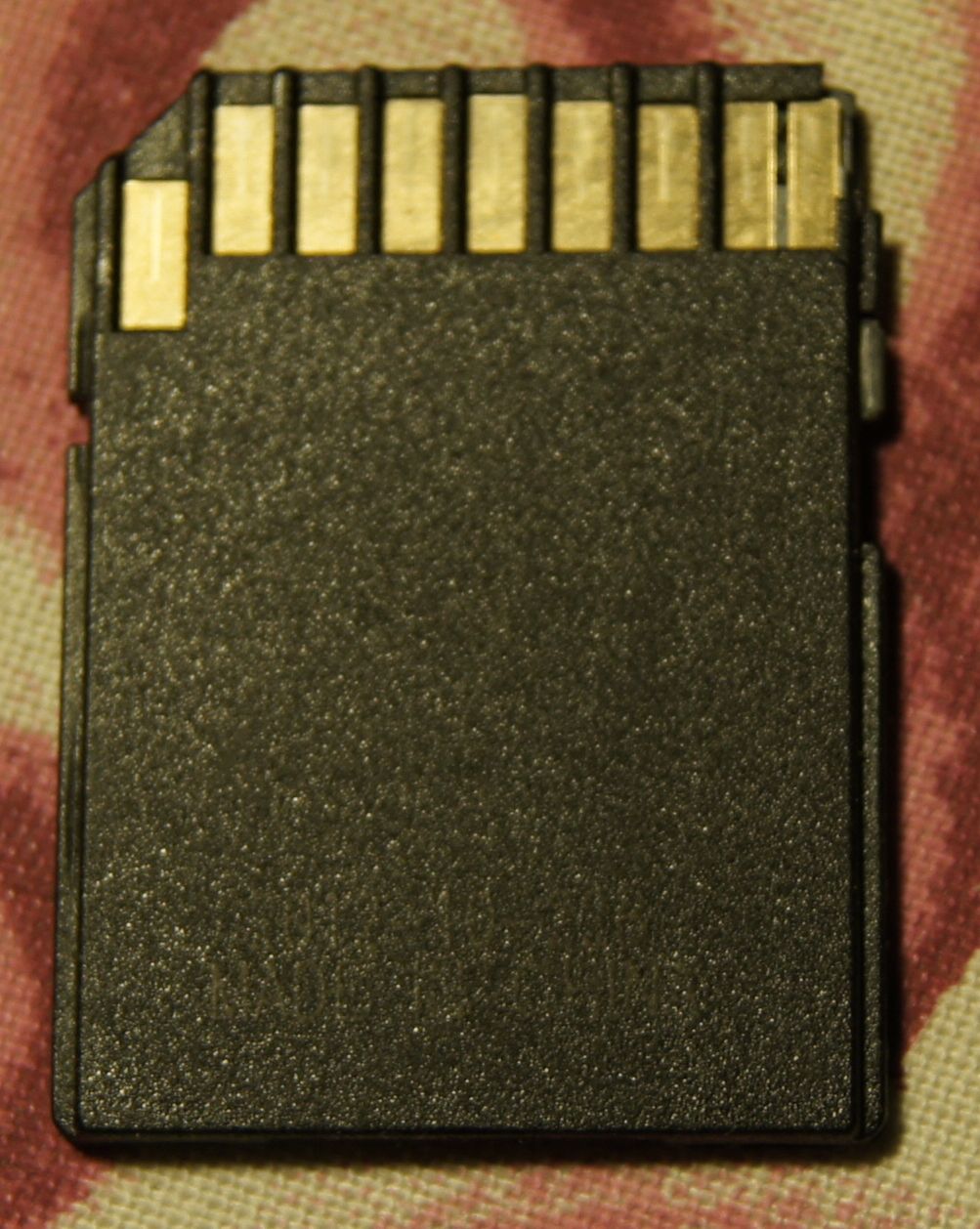

Ich habe dann die beiden Micro-SD-Adapter (den ursprünglich verwendeten und den heute verwendeten) verglichen und da fiel mir auf dem Alten auf:
http://www.wirzwei.info/SonyA500/Micro-SD-Adapter.JPG
rechts oben im Eck fehlt ein Stück, das ist der Teil, der beim Drehen und Klopfen aus der Kamera gefallen ist.
Jetzt funktioniert sie wieder - jedenfalls werde ich mir trotzdem einen Sony-Memory-Stick besorgen, damit ich auf den anderen Schacht ausweichen kann.

Nachdem ich direkt unter meinem Thread diesen entdeckt habe, in dem es auch um den gleichen abgebrochenen Steg bei mehreren Karten geht:
Ich glaube, dass dieser Steg belastet wird, wenn man versucht, die SD-Karte falsch herum einzustecken und je nach Qualität des Kunststoffs der Karte irgendwann abbricht.
In der Kamera mache ich mir jetzt eine Markierung, damit ich die Karten nicht mehr falsch herum einstecke.
