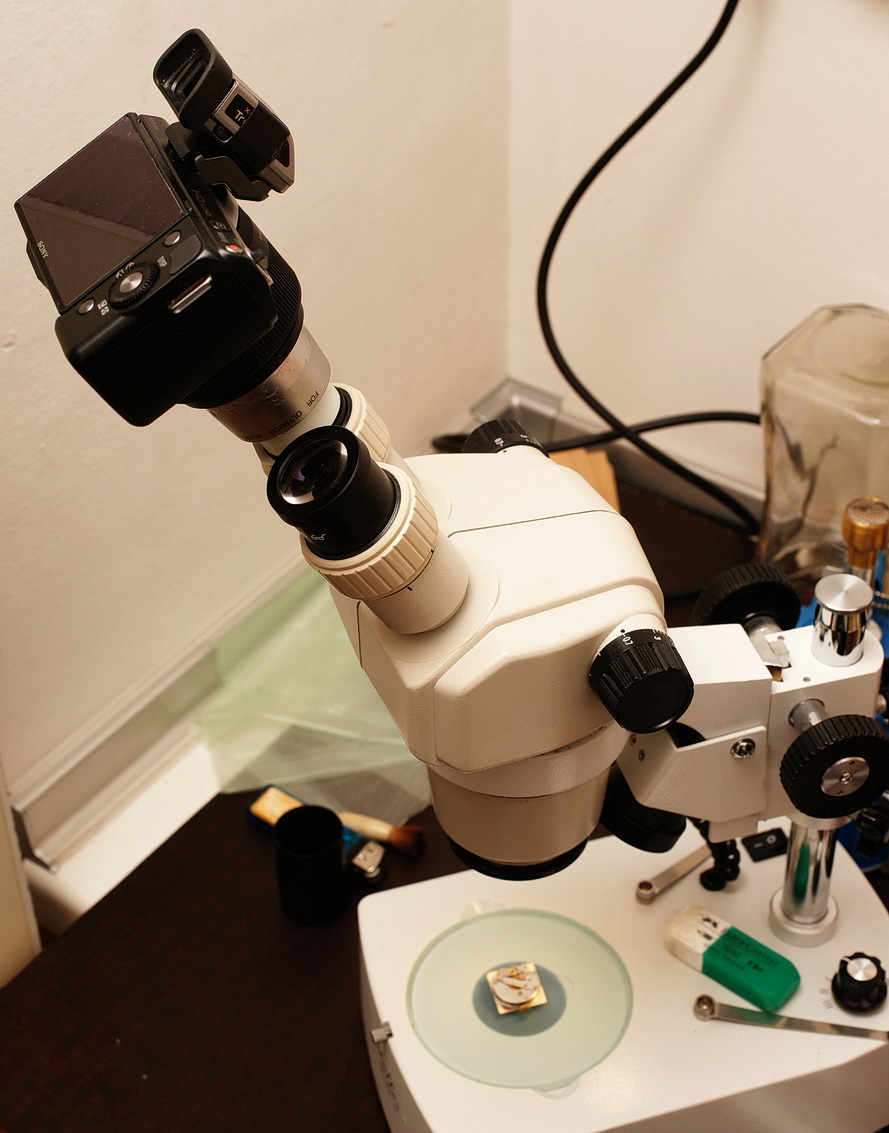

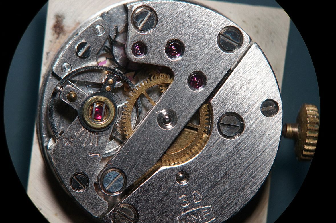

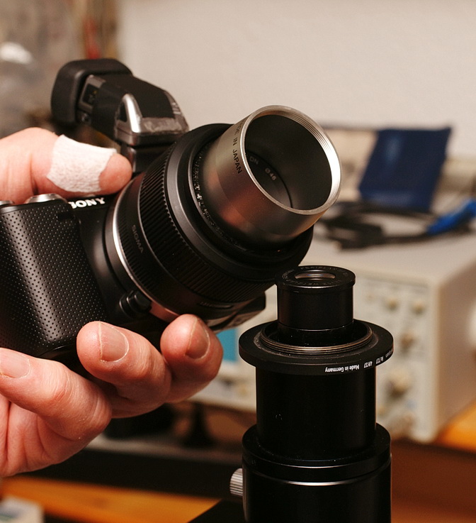

auf der Suche nach einer Kamera-Objektivkombination, mit der ich überall hinein fotografieren kann, bin ich auf die NEX + Sigma 30mm f 2.8 EX DN gestoßen.
Bei diesem Sígma Objektiv liegt die Eintrittspupille nur ca. 10mm hinter der vorderen Objektivkante. Deshalb kann ich mit der Kombination durch z. B.
Kamerasucher
Fernglas
Stereovorsatz
Stereomikroskop
Mikroskop
fotografieren.
Benötigt werden nur einige Adapter und evtl. etwas UHU-plus.

Beim Kamerasucher, beim Fernglas, bei Okularen liegen die Austrittspupillen etwa 10 bis 18 mm hinter der Öffnung. Das maximale Gesichtsfeld habe ich, wenn ich das Auge in die "richtige" Entfernung bringe, dann fallen Augenpupille und Austrittspupille nämlich zusammen.
Bei meinen Beispielen kann ich wegen der flachen Bauweise die Eintrittspupille des Sigma Objektivs an die Stelle bringen, an der sich sonst die Augenpupille befindet.
