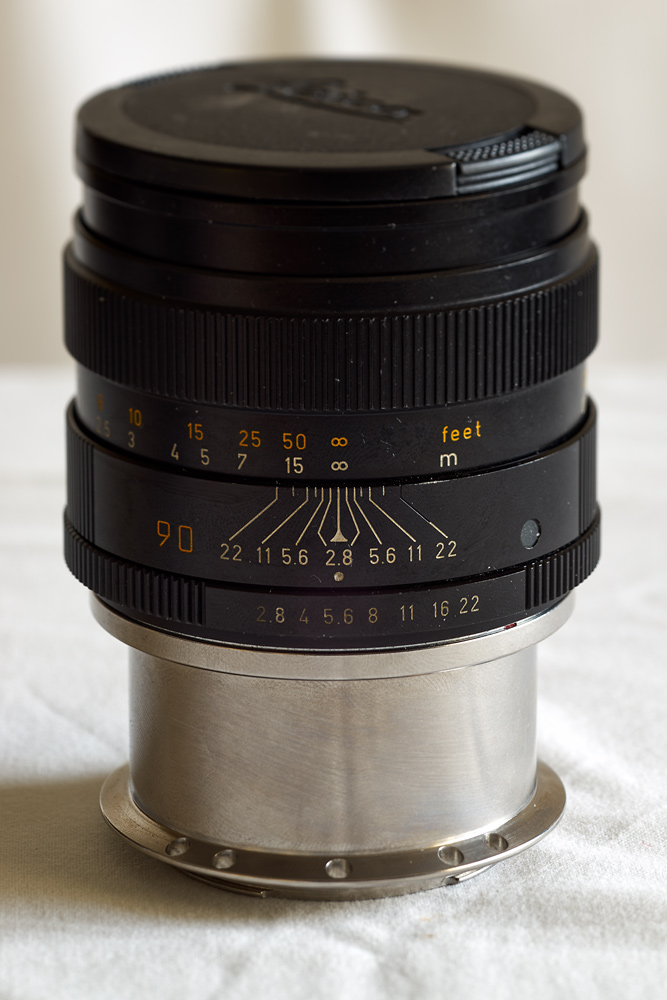

Ich habe ein 2,8/90 und ein 3,4/180. Beide sind richtig klasse an der A7R (soweit ich das bislang beurteilen kann, habe noch nicht 10.000e Auslösungen
![]() ![]() → Bild in der Galerie Fokus auch abgeblendet kein Thema, auch nicht im Studio (wo es ja nicht soooo hell ist, allerdings habe ich da nur eine kleine Serie mit der A7R gemacht, der Rest mit meiner Dicken). Kompliziert beim 180er ist lediglich die Verwendung der Fokuslupe aus der Hand - das wabbelt dann doch schon einigermaßen. Mit der 90er geht das deutlich besser - irgendwie ja auch logisch ![]() Andreas Edit sagt, ich solle ergänzen: innen ist der Adapter matt schwarz ![]()
