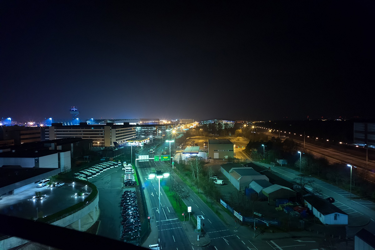

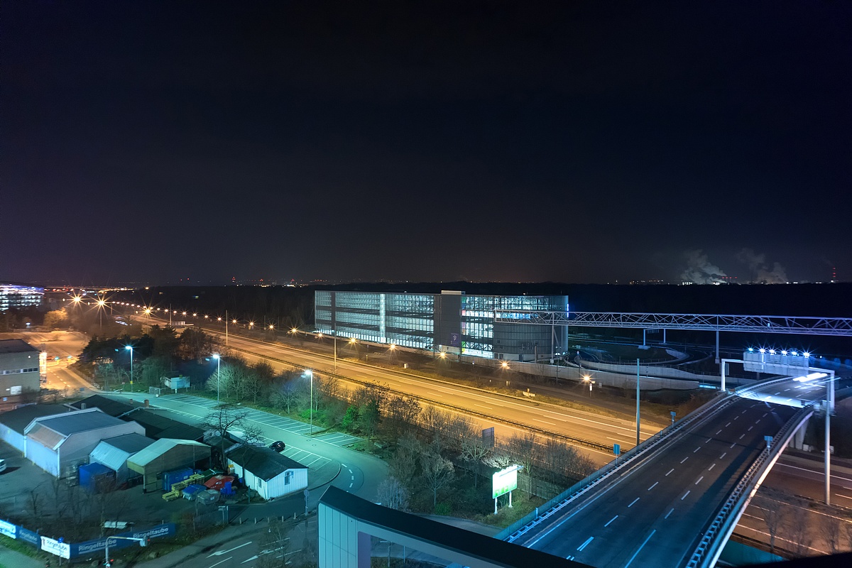

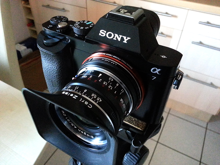

heute kam mein Carl-Zeiss C Biogon T* 4,5/21 ZM.
Direkt angeflanscht und los gings.
Das Ergebnis ist gruselig
Die Ecken sind einfach nur matschig und
die Farbverschiebung ist irre.
Die Bilder schauen aus, als kämen sie aus Yps-Heft Kamera
Kann es sein, dass es am Adapter liegt?
Ich benutze einen 9,-€ Billigbocker aus China.
Es würde mir das Herz bluten, wenn ich das Objektiv wieder abstoßen müsste.
Weiß wer, wie ich die Linse akkurat an die A7 bekomme.
Ich wäre echt happy!!
Hier mal einige Beispiele:
Alle Bilder mindestens Blende 8
http://www.frankbarth.net/forenpics/biogon21mm_02.jpg
http://www.frankbarth.net/forenpics/biogon21mm_03.jpg
http://www.frankbarth.net/forenpics/biogon21mm_04.jpg
Man achte hier oben rechts auf das Schneegitter - Verrückt!
http://www.frankbarth.net/forenpics/biogon21mm_05.jpg
http://www.frankbarth.net/forenpics/biogon21mm_01.jpg

Diese Farbverschiebungen und der Eckmatsch dürften nicht am Adapter liegen, sondern einfach an dem zu schräg einfallenden Licht. Das sieht man bei fast allen Weitwinkeln mehr oder weniger stark ausgeprägt, die ein sehr kurzes Auflagemaß haben. Da helfen nur Distagone.

Es wird dir nicht gefallen, was ich schreibe, doch unterhalb 35 Millimeter solltest du keine Zeiss ZM Objektive adaptieren. Das Ergebnis siehst du auf deinen Bildern. Das Zeiss Biogon T* 2/35 ZM liefert dann aber recht ordentliche Ergebnisse.
Ende 2014 kommen zwei manuelle Zeiss Objektive für E-Mount auf den Markt, die eventuell schon auf der Photokina vorgestellt werden. Weitere manuelle Zeiss Festbrennweiten sind geplant. Damit wird das Thema dann wieder interessant.
Für den Übergang empfehle ich dir ein gutes weitwinkliges Altglas. Gerade habe ich mir ein Canon FD 24mm 2.8 S.S.C. für 100 Euro zugelegt; ein absolutes Sahnestück, auch in den Ecken. Das soll erst einmal reichen.
