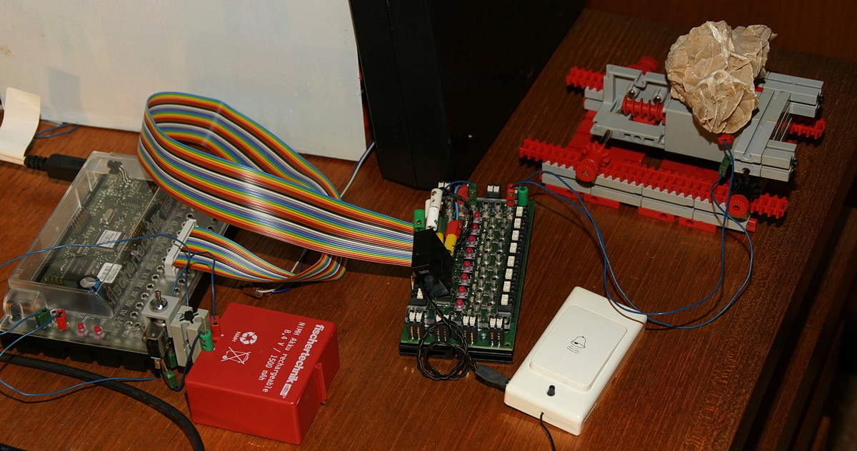

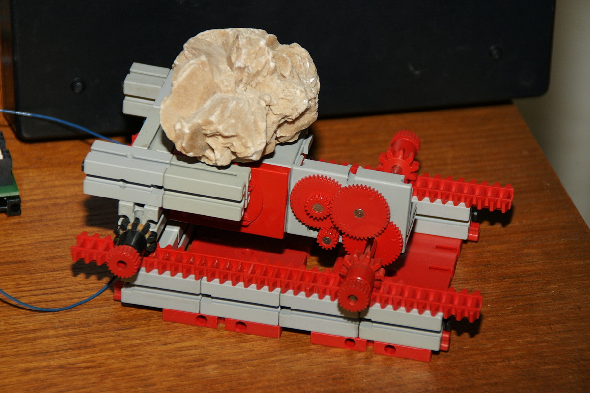

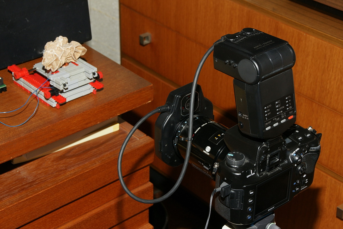

meine ältesten Enkelkinder sind beide 9 Jahre alt und damit reif für eine Einführung in die Programmierung mit dem System ROBO von Fischertechnik in den Weihnachtsferien. Natürlich musste ich mich auch wieder einarbeiten. Dabei ist mir die Idee gekommen, mit meinen vorhandenen Teilen einen Stackshot zu bauen.
Aufbau:
Links sieht man das (ältere) ROBO-Interface mit Akku. Ein Flachbandkabel verbindet es mit einer Verteilerplatine. Von den vielen Anschlüssen habe ich nur zwei Motoranschlüsse - für den Motor und für ein Relais- verwendet. Das Relais ist mit der weißen Fernsteuerung verbunden und löst darüber die Kamera aus.

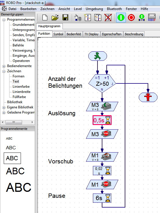

Das Programm ist denkbar einfach:
50-mal werden diese Befehle wiederholt:
Aufnahmeimpuls
Motor für 0,03 sec einschalten
wenige Sekunden warten

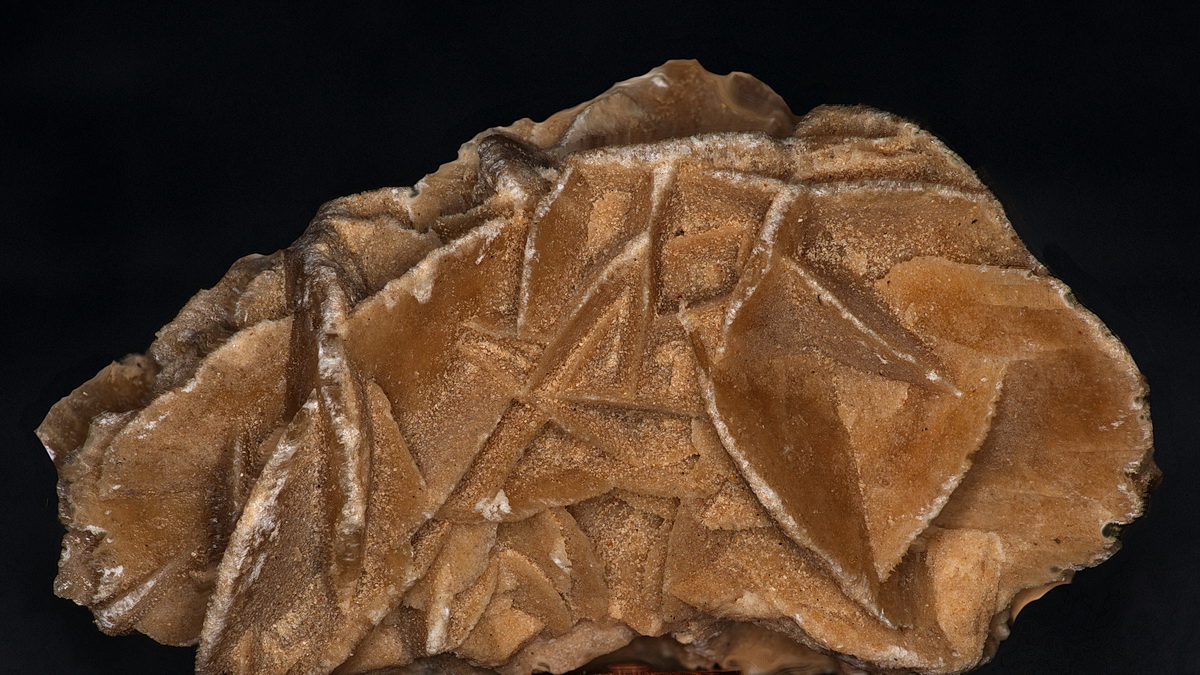

Eine Sandrose, aus etwa 50 Bildern (Vorschub etwa 0,5 mm) mit Helicon Focus berechnet:

Hier noch das Programm in ROBO-Darstellung:

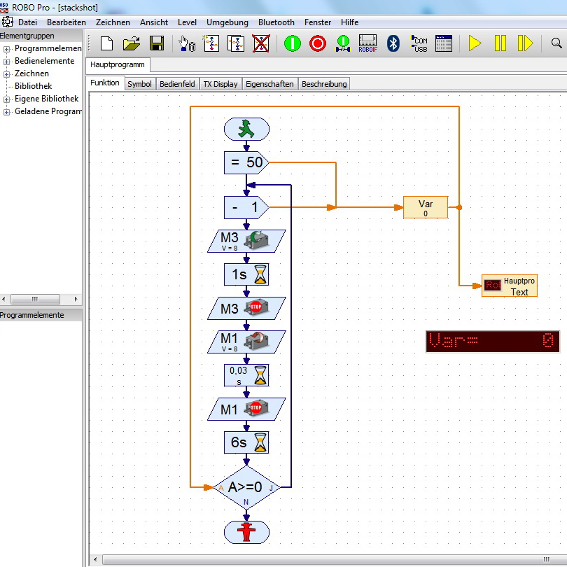

Die Darstellung der Variablen- bzw. Wertübergabe mit den orangen Pfeilen finde ich ziemlich verwirrend.
Ich hatte erst überlegt, was ein Programmverzweigung an gleichzeitig zwei Ziele soll, bis ich drauf gekommen bin, dass es sich um einer Variablen- bzw. Wertübergabe handelt.
diese Darstellung ist tatsächlich gewöhnungsbedürftig. Die Wiederholung kann ich aber auch so programmieren.
