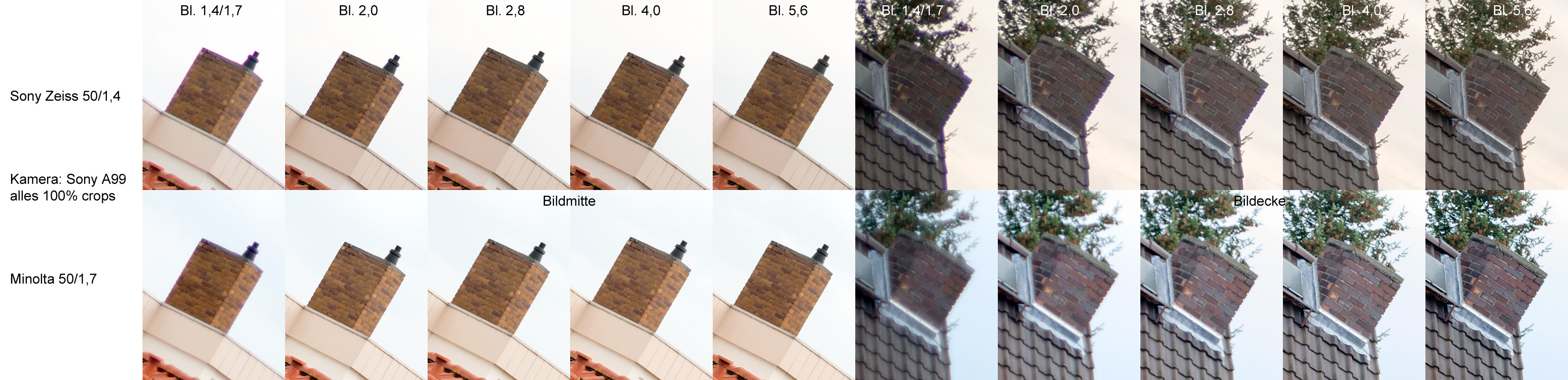

Ich möchte hier das neue Sony Carl Zeiss Planar 50mm F1.4 ZA SSM mit ein paar Bildbeispielen vorstellen und mit dem Minolta 50mm F1.7 vergleichen.
Mein 1,7er ist wohl ein recht gutes Exemplar. Ich habe zumindest bisher noch kein 1,4er im Vergleich gehabt, das wirklich sichtbar besser war.
Die Bildmitte der A99 ist damit auch nicht in der Lage, hier einen sichtbaren Unterschied in der Auflösung zwischen den beiden Objektiven zu zeigen. Das Minolta hält mit dem Zeiss locker mit. Sobald man aber die Bildmitte verlässt, geht die Auflösung des Minolta sichtbar zurück, egal in welchem Bereich des Bildfeldes man sich bewegt. Als exemplarisches Beispiel ist ein Ausschnitt kurz vor der linken unteren Bildecke gezeigt. Hier bringt das Zeiss ab ca. Bl. 2,8 keine große Steigerung mehr. Das Minolta wird erst ab Bl. 5,6 gut. Ausserhalb der Bildmitte ist das Zeiss fast überall ca. 2 Blenden besser.
Die Farbtemperturunterschiede bei den Bildausschnitten sind teilweise auch dem schnell wechselnden Wetter geschuldet, nicht nur den unterschiedlichen Objektivauslegungen.
Ganz anders ist der Vergleich an der A65: Die hohe Auflösung des eng gepackten APS Sensors zeigt jetzt ganz deutlich die Unterschiede. Selbst in der Bildmitte, dem Sahneteil des Minolta, ist die Differenz in der Auflösung erheblich. Das Zeiss löst bei Bl. 4 so hoch auf, dass bei 5,6 zu erahnen und bei Bl. 8 deutlich der Einfluss der Beugung zu sehen ist. Das Minolta liegt hier so weit zurück, dass die Blende 8 nochmal eine sichtbare Steigerung bringt. Das Abblenden überkompensiert die Beugung. Es ist bei keiner Blende mehr in der Lage, dem Zeiss Paroli zu bieten, egal wo im Bildfeld des APS Sensors.
Das neue 50er Zeiss zeigt einen leichten Blendenshift, der in der Praxis aber wohl zu vernachlässigen ist (wie ich doch hoffe), was sich aber im echten Einsatz noch zeigen muss.
Das Zeiss hat eine etwas kürzere Brennweite als das Minolta. Das Bildfeld ist ein klein wenig größer an beiden Sensoren.
Mein erster Eindruck von dem Objektiv ist durchweg positiv. Meine persönliche Anforderung war, dass es mindestens die Leistung des Distagon 2,0/24 ZA SSM erreichen muss (das ich jetzt fast 3 Jahre im Einsatz habe), ansonsten hätte ich es zurück geschickt. Diese hat es leicht erreicht. Ich denke es liegt sogar darüber trotz einiger Schwachstellen: Eine deutliche tonnenförmige Verzeichnung und massive LAs bei großen Blenden an harten Kontrastkanten.
Für mich deutet es darauf hin, dass das neue Zeiss auf eine sehr hohe und gleichmäßige Leistung für einen (noch kommenden) hochauflösenden VF Sensor gebaut ist. Mir als Landschafter kommt auf jeden Fall die extreme Gleichmäßigkeit der Auflösung schon jetzt entgegen.
Alle Bildausschnitte sind 100% crops.

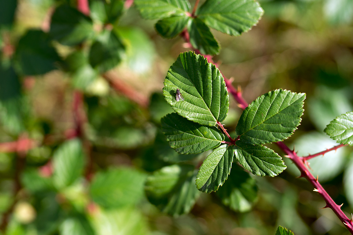

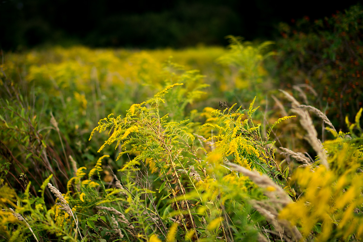

Ich möchte ein paar Bildbeispiele für das Bokeh anfügen. Für meinen Geschmack ist das 50er Zeiss kein Bokehwunder, es gibt bessere.
Aber soo schlecht ist es jetzt auch nicht, ich denke es liegt irgendwo im Mittelfeld.
ein Vergleich bei verschiedenen Blenden mit dem Minolta:
Das gesamte Bild und ein crop daraus:
Ich habe bei keiner der Aufnahmen mit den großen Blenden die LAs irgendwie heraus nehmen müssen. Anscheinend waren die Kontraste nicht hart genug.
Die exifs sind jeweils dabei.

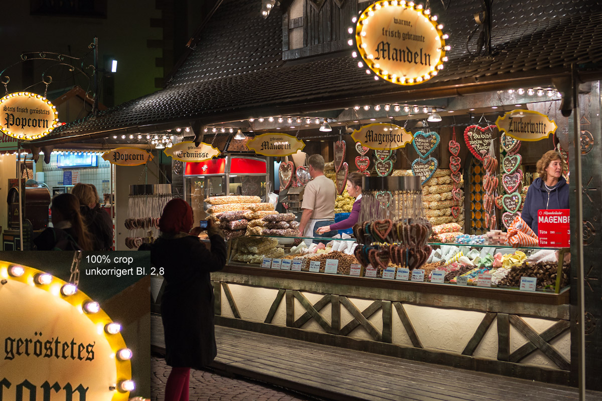

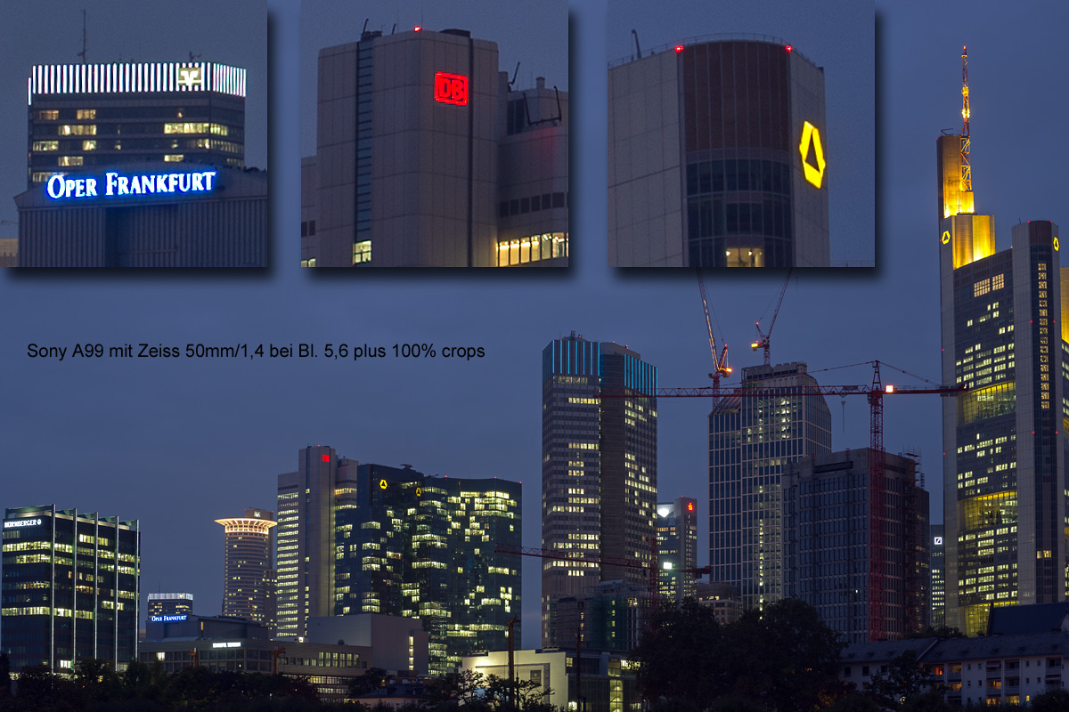

Hier ein paar Beispielbilder wie sich das Zeiss bei Nachtaufnahmen schlägt.
Ich habe jeweils noch 100% crops in die Bilder eingefügt. Exifs sind dabei.
Meine bevorzugte Aufnahmesituation für Nachtaufnahmen ist vom Stativ.
Hier spielt das Zeiss dann auch sein ganzes Können aus. Kaum Überstrahlungen und saubere Kontraste und Details (teilweise im Gegensatz zu den älteren Minolta Objektiven, die dann doch zu Überstrahlungen neigen)
→ Bild in der Galerie
Einige Schnappschüsse aus der Hand bei größeren Blenden. Eigentlich hatte ich mehr Bedenken wegen der doch heftigen LoCA bei Testaufnahmen, aber 'unterwegs in Echt' sind sie für meine Begriffe noch im 'vernünftigen' Rahmen (natürlich für die Demonstration hier unkorrigiert)

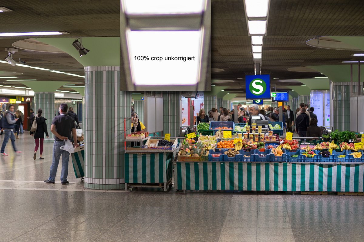

Die LoCA sind unterschiedlich gut/weniger gut korrigierbar:
An dem Glühlampenschild des Weihnachtsstandes (Anfang Oktober ) sind sie einigermaßen gut korrigierbar.
An den Glühlampen der Aussenfassade des 'Raucherlokals' sind eigenartigerweise erst gar keine aufgetreten. Im Bokeh sind sie nur schwierig und nicht gut korrigierbar.
An den Neonröhren über dem Gemüsestand sind sie recht gut korrigierbar.
An dem extrem hellen Fenster über der nächtlichen Bar bekomme ich sie nicht mehr vernünftig weg. Das ist wohl zu heftig.
