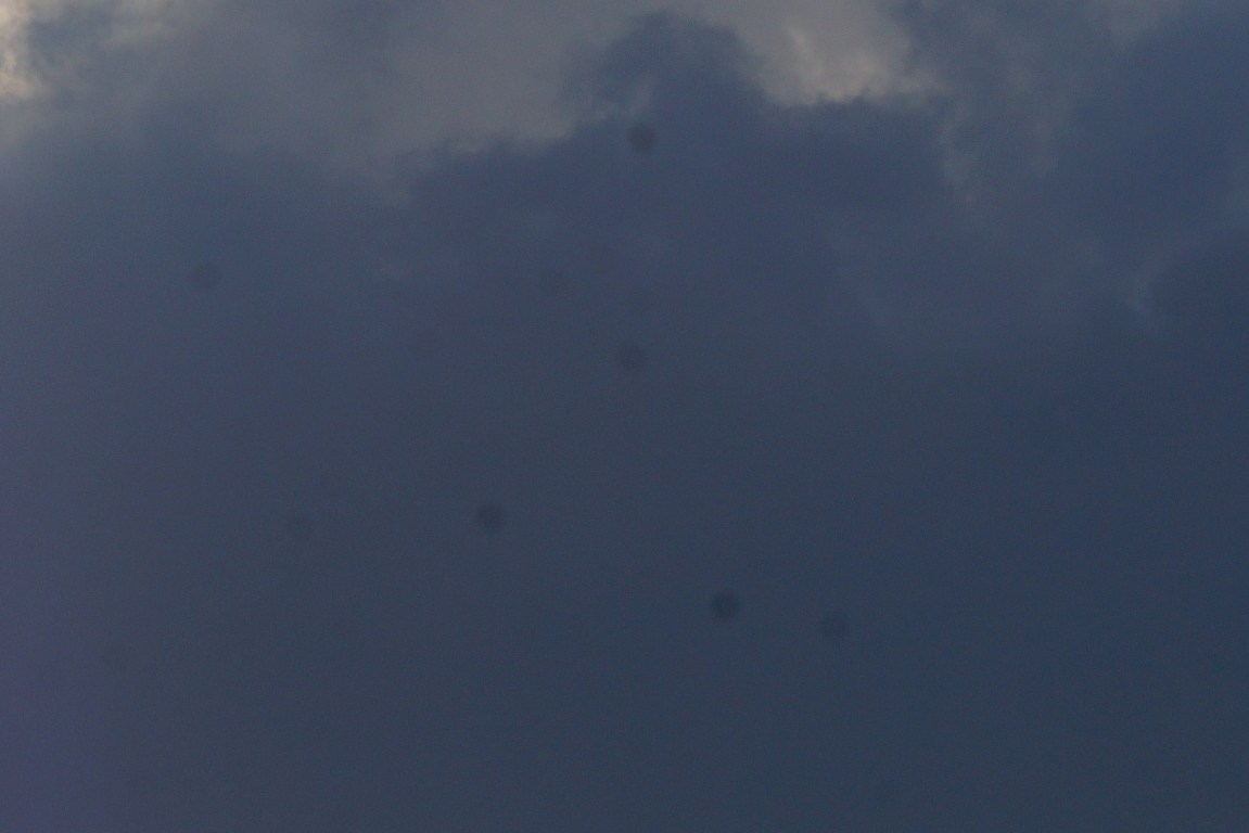

Hallo liebe Comunity!
Ich habe mir vor ein paar Wochen eine A77 zugelegt. Als ich mir dazu das Minolta 70-210/f4 gekauft habe sind mir bei Bildern Flecken am Rand aufgefallen.
Zuerst dachte ich an Staub beim Objektiv bzw. beim UV-Filter. Da diese Flecken aber auch bei meinen anderen Objektiven auftreten kann ich das ausschließen.
Die Flecken kann ich bei Offenblende nicht entdecken. Erst, wenn ich um ein paar Stufen abblende. Speziell fällt es mir auf, wenn ich gegen den Himmel oder eine helle Fläche fotografiere.
Ich vermute Schmutz auf dem Spiegel oder dem Sensor. Oder kann es gar sein, dass der Sensor einen Fehler hat?
Bitte um Hilfe, was das denn sein kann. Da ich die Kamera gebraucht gekauft habe sieht es mit Garantie natürlich schlecht aus.
Danke im Vorhinein für eure Hilfe.
LG. Martin
Anbei Ausschnitte mit Blende 4, 8, 16 und 32
f4
f8
f16
f32

Hallo Martin, Deine Vermutung ist richtig, das dürfte Sensordreck sein, entweder selber reinigen oder ins Fachgeschäft gehen. Kaputt ist da nix ;-)
Gruß Jupp

Oft reicht es schon, ein paar mal mit dem Blasebalg auf den Sensor zu pusten. (Bitte nicht selbst pusten, sonst können sich Tröpfchen absetzen).

Der Dreck könnte aber auch auf der Spiegelfolie sitzen.
Ich hatte meine SLT-77 zur Reinigung, habe aber später das Geld zurück bekommen, da auch mehrere kurze "Nachreinigungen" keine Besserung gebracht haben.

Ich hatte auch immer Angst vor der Sensorreinigung. Irgendwann war ich zu geizig und habe selbst eine Nassreinigung durchgeführt. Ergebnis konnte sich sehen lassen. Wer zwei Linke Hände hat (ich dachte, ich hätte sie), der sollte den Sensor wirklich nur mit Blasebalg reinigen und alles andere erfahrene User oder Profis überlassen. So schwer ist es nicht, aber wenn man sich der Sache nicht sicher ist oder falsches Material nutzt, dann kann es wie bei ericflash in die Hose gehen.
Außerdem ist eine Reinigung selten notwendig. Normalerweise blendet man ja auch nicht bis Blende 32 ab. Da ist das Bild sowieso unscharf. Und perfekt sauber muss es nicht sein, weil bei normalen Bildern von den Flecken nichts zu sehen sein sollte. Wenn die Flecken also nur bei sehr kleinen Blenden (also Blende 22 bis 32 oder 45 z.B.) sichtbar werden, so würde ich mich gar nicht verrückt machen.
Blasebalg reicht meistens aus. No Names gibt es für 7 bis 10 Euro in der Foto-Abteilung bei Saturn. Muss kein teures sein, weil die alle die gleiche Luft blasen. Ich würde raten, geh in den sauberen Duschraum. Schraub das Objektiv ab, halte Kamera nach unten, blase ein paar mal auf die Spiegelfolie und um das Bajonett herum. Dann klappe die Spiegelfolie auf, blase ein paar mal auf den Sensor und das müsste dann reichen.
Wenn dann noch Staub oder anderer Dreck auf den Bildern zu sehen ist und du die kleinen Blenden unbedingt brauchst, dann rate ich zur Profi Reinigung, wenn du dich selbst nicht traust.

Die Flecken sind sicher am Sensor, nicht am Spiegel. Mit dem Blasebalg solltest du das meiste wegbringen. Man sieht sie ja sowieso nur, wenn man stark abblendet auf hellen Flächen, wie eben Himmel, oder wenn man in der Bildbearbeitung nachdunkelt und da gibt es ja notfalls auch den Stempel!
