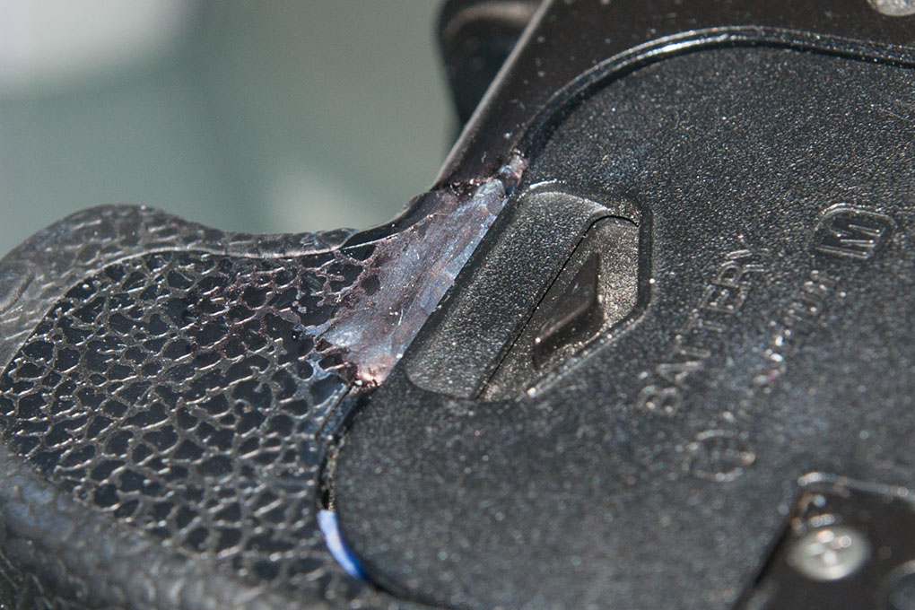

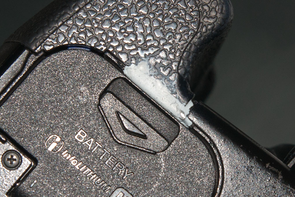

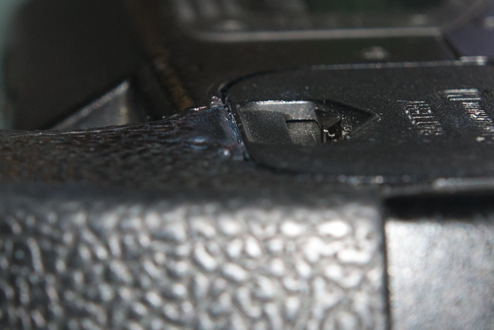

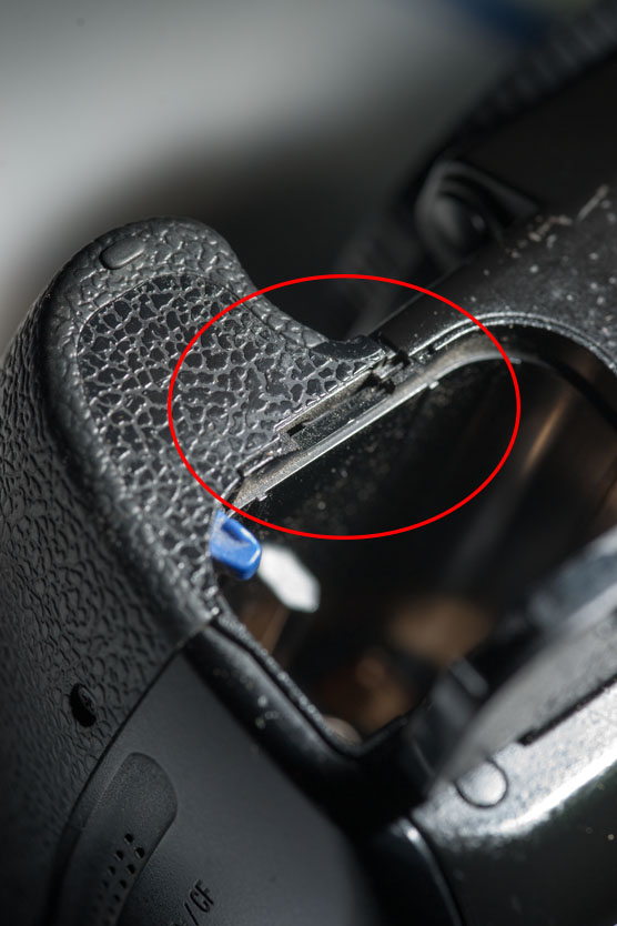

Hier also erstmal der Schaden:
Ein Stück vom Gehäuse ist rausgebrochen wodurch der Schieber natürlich keinen Halt mehr finden kann und damit steht der Deckel auf.

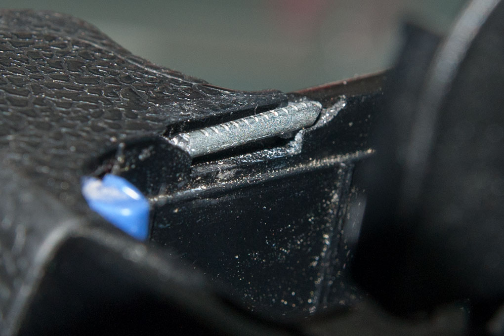

Die Lösungsidee war es einen Metallstift einzukleben, diesen dann mit Patex powerknete zu kaschieren und das ganze schwarz zu bemalen.
Letztendlich hats aber auch schon gereicht einen passenden Metallstift abzuschneiden (Reste einer Blindniete vom Boden meiner Werkstadt *G*) ... und diesen einzukleben. Der sitzt ein bischen unter dem noch vorhandenen Gehäuse und bekommt somit nicht die komplette Kraft der Feder ab bzw kann so garnicht rausrutschen. Letztendlich werd ich ihn nach 24 Stunden trocknungszeit nochmal mit Permanentstift überpinseln und gut is
Hier ein Bild bei dem noch kein Kleber drauf ist und der Stift nur drin liegt. Er schließt aber auch schon hier durch das festklemmen *G*

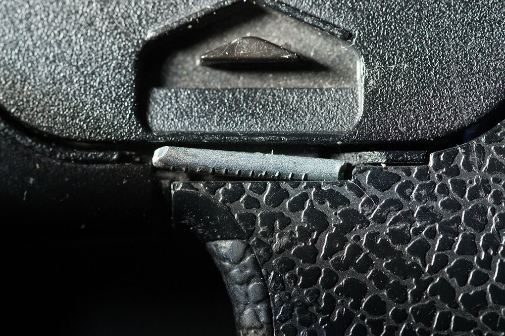

edit:
Man .... ich weis wieso ich Macros von Equipment nich mag ... ^^
Hier der Metallstift nochmal eingeklebt mit viel Dreck drum herum welchen man NUR in Macroaufnahmen sieht ^^ (Stauf halt und direkter Blitz).
schwarz anpinseln kommt wie gesacht morgen dran. Die links Seite klemmt unter Gehäuseresten. Durch das abgerundete Metall flutscht die Klappe so als wäre nie was kaputt gewesen
