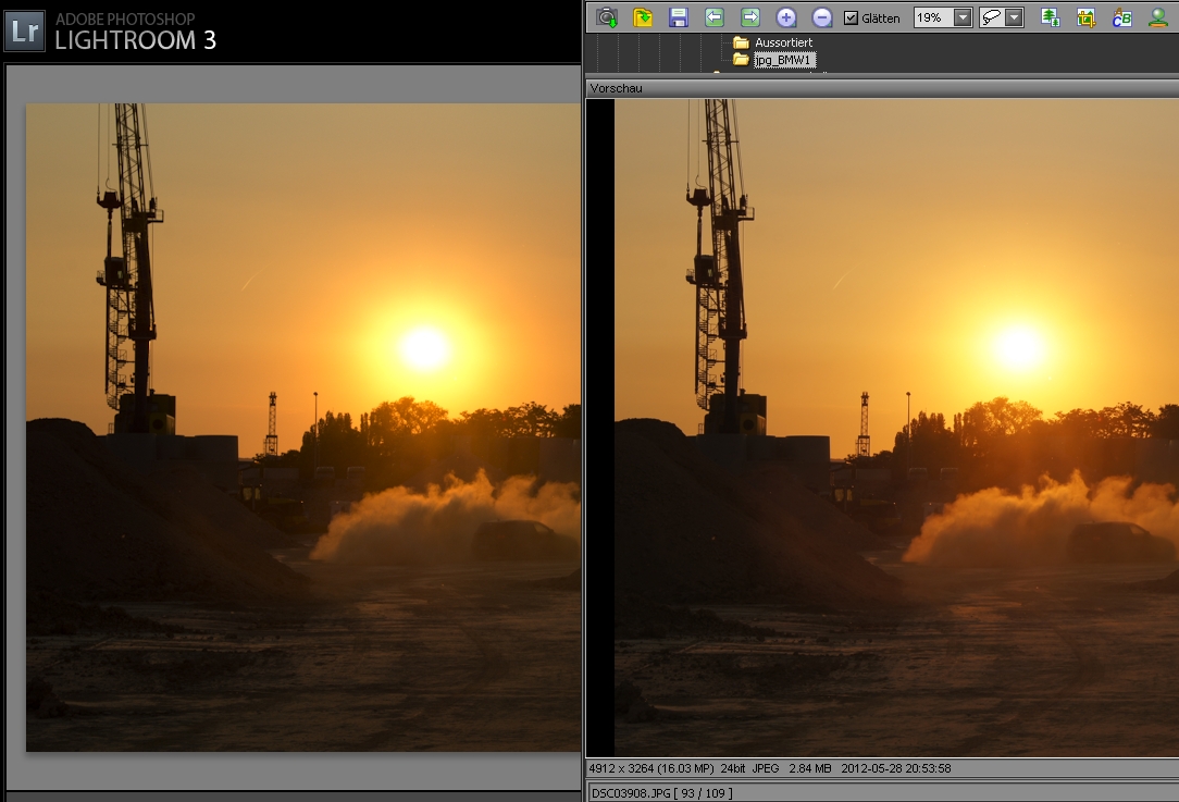

Hallo.
bin grad ne Serie am durcharbeiten und mir fällt auf, dass bei Lightroom (3) die Verläufe echt nicht schön sind, im Vergleich zum OutOfCam jpg.
Schaut selbst.
Wie kann ich das in LR genauso hinbekommen.
Würde gern die ganze Serie(sind nicht nur Sonnenuntergangsbilder) in LR durchziehen. Und nicht hin- und herswitchen beim Bearbeiten.
Wäre super wenn einer helfen kann.
Gruß, eddy

Hm, 180 Klicks und keine IDEE?
Schade, dachte ich würde hier ne Hilfestellung kriegen.

Hm, eine Lösung habe ich nicht. Das Problem kenne ich aber. An einem noch drastischeren Beispiel habe ich mir die Zähne ausgebissen.

Hi eddy,
ich habe die starke Vermutung, daß Dir das entrauschen in die Farbverläufe reinspukt.
Testweise mal ganz ausknipsen. Bei flachen Verläufen braucht es etwas Rauschen, sonst werden es Stufen.
Gruß André

Ich hatte auch mal so ein Problem. Kann mich aber nicht erinnern, wie ich das dann umgangen habe. Vielleicht kannst du ein RAW irgendwo hinstellen, dass man ein wenig probieren kann.

Zitat von eddy23 Beitrag anzeigen
Hastes denn hinbekommen?
Nein! LR 4 wird demnächst getestet.
In LR 3 sieht es wie Clipping aus, aber das JPG scheint okay zu sein. Mir scheint das derzeit einfach eine Schwäche von LR zu sein.
PS.: Ich habe gerade mal die Sättigung ganz zurückgenommen. Interessanterweise sind im Graustufenbild-Bild (Luminanz) die Farbränder gar nicht zu erkennen - butterweiche Helligkeitsverläufe.

Mit der Rauschreduzierung hab ich nix gemacht. Einfach standard gelassen (0).
und wenn ich die ausmache, ändert sich auch nix sichtbares.
Puh, n Raw uploaden zum Rumprobieren? Nee, wollte eigentlich die Bilder heute fertig machen. Sind von nem TFP Shooting und will die endlich abgeben.
Wenns auch jemand hinbekommt die Verläufe wie beim jpg zu machen, ist ja dann nicht automatisch das gesamt bild perfekt. Dann sien vielleicht die Kontraste, Tönung etc nicht so wie es sein muss.
Ich glaub ich lass es einfach. wer die jpg-Datei nicht kennt, wird nix merken
