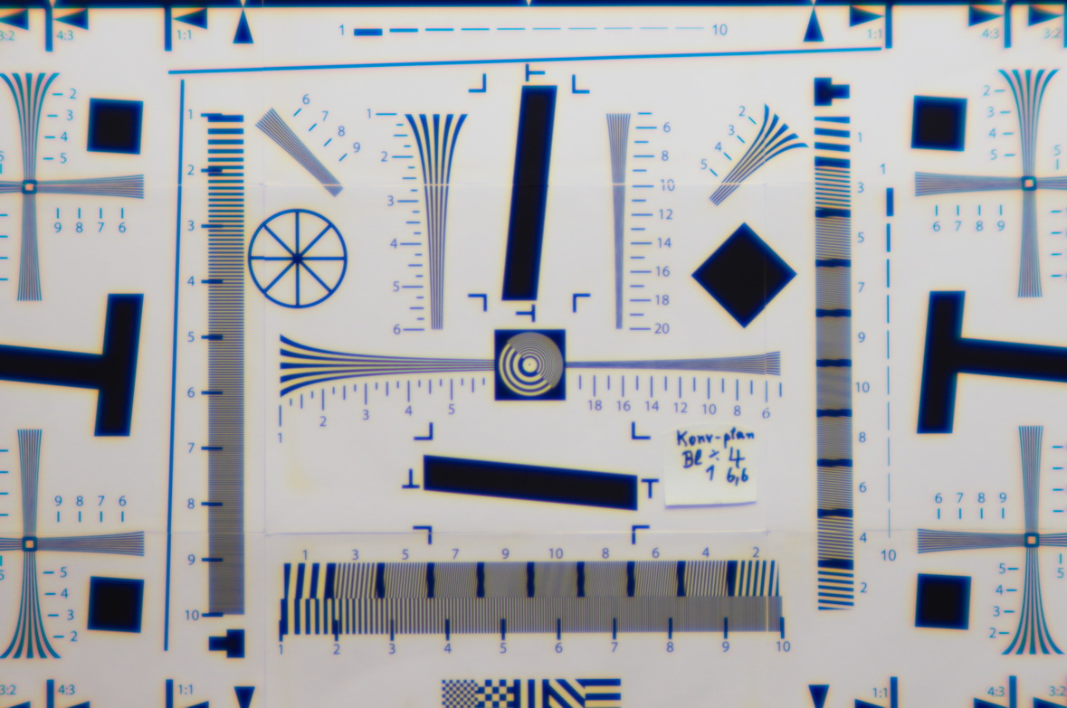

Linse: eine dünne plan-konvex Linse f=200 mm, Durchmesser 50 mm (konvexe Seite zur Testtafel)

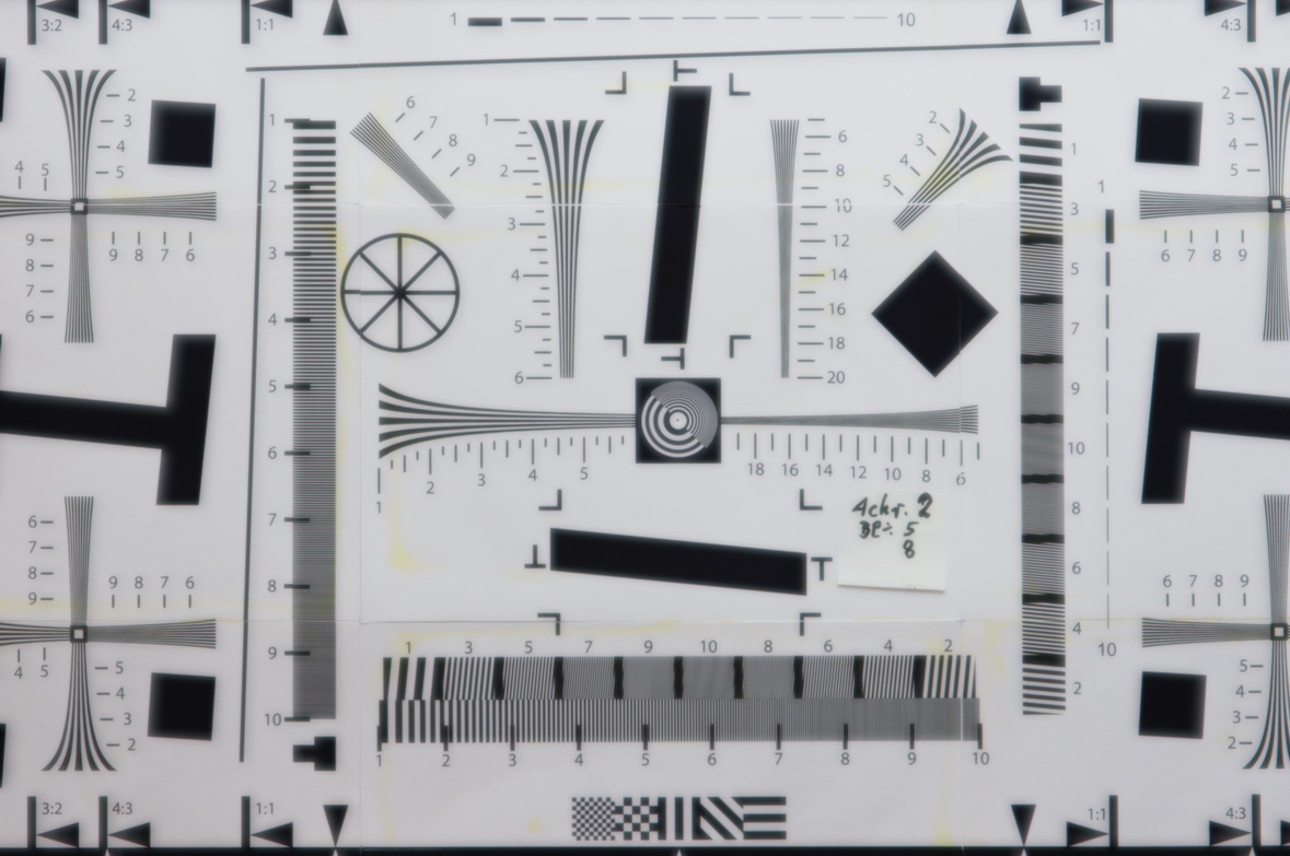

Achromat: Minolta Achromat 2, f=250 mm, Durchmesser 50 mm
--- mit Blenden: Offenblende und 2 Blendeneinsätze aus Karton

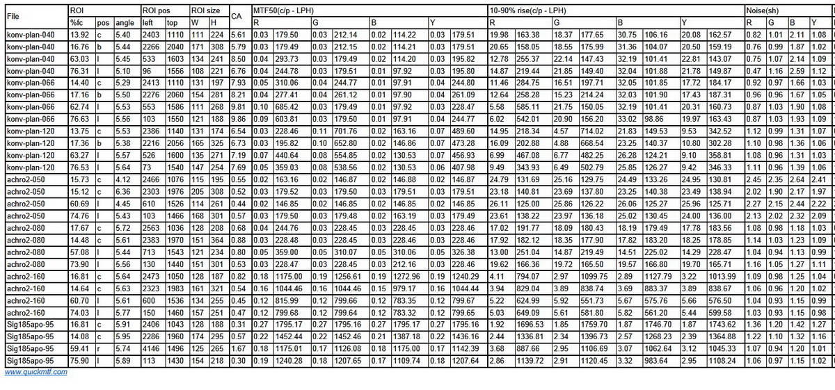

Zusätzlich habe ich an 2 Stellen in der Nähe der Bildmitte und an 2 Stellen am Bildrand mit QuickMTF die MTF50-Werte ermittelt:
Bedeutung der Zahlen auf der Testtafel:
4 bedeutet 400 Linien/Bildhöhe
Dividiert man duch 2, so erhält man Linienpaare/Bildhöhe. Für das Auflösungsvermögen muss man dann noch durch die Bildhöhe 15,6mm teilen:
4 entspricht einem Auflösungsvermögen von etwa 13 Lp/mm.
Die MTF50-Werte in der Tabelle geben ebenfalls Linien/Bildhöhe an!

Was mich ein wenig wundert, ist die Tatsache, dass der Kontrast beim Achromaten eigentlich schlechter ist als bei der Einzellinse - zumindest bei "Offenblende".
Alt 27.02.2012, 18:32   #3
Stuessi
Registriert seit: 17.05.2005
Ort: in der Nähe von Köln
Beiträge: 2.043
Zitat von TONI_B Beitrag anzeigen
Hochinteressant.
Der Achromat ist halt nur für die Anwendung zusammen mit Objektiven um 50mm Brennweite korrigiert. Laut Anleitung soll beim Kopieren um mindestens 3 bis 4 Blendenstufen abgeblendet werden.
Außerdem habe ich die Einzellinse so positioniert, dass die sphärische Aberration möglichst klein wird. Um dies zu demonstrieren habe ich die Linse einmal mit der konvexen und einmal mit der planen Seite zur Testtafel hin montiert -jedesmal bei voller Öffnung-.
Durch das Umdrehen der Linse sind die CA-Werte kleiner, die sphärische Aberration ist aber größer geworden.

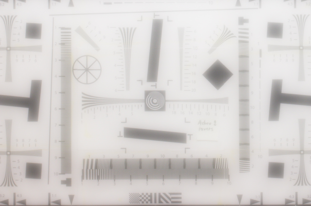

Und so sieht es aus, wenn ich den Achromaten verkehrt herum montiere!

Die CA sind aber nur durch die Überstrahlungen bei der Messung kleiner geworden. Die sollten eigentlich gleich sein -egal, wie die Linse orientiert ist.
Und beim Achromat sollte die sphärische Aberration auch besser korrigiert sein als bei einer plankonvexen Linse.
