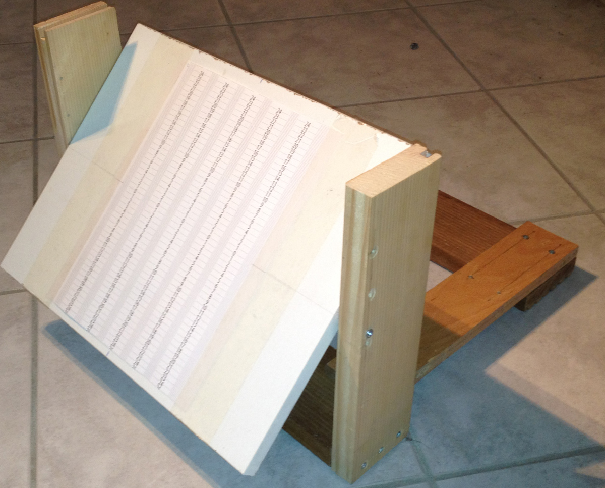

Ich konnte letztens meinen Basteltrieb nicht bremsen und habe mir folgende Vorrichtung gebastelt:
Zum Fokussieren wird diese Seite nach vorne gedreht:
Zum Auslösen dann diese Seite:
Sicher nicht die hübscheste Variante, aber sie hat den Vorteil, das beim Fokussieren alles in einer Ebene liegt und die Messskala genau im Fokuspunkt.
Ralf

Schaut gut aus!
Bin ich froh, dass es hier auch noch Leute gibt, die nicht "nur fotografieren"...

Sieht cool aus!
Gibts ne Bastelanleitung? Wie siehts mit den beiden Seiten aus? Gibts die als PDF zum selber drucken? Oder woher bekomme ich das?
Wie sihts mit der genauigkeit aus? Wenn man auf der einen Seite scharfstellt sollte es dann ja auf der anderen Seite bei 0 auf der Skala passen!? Wie kriegt man das genau hin?

Ganz grosse Klasse Dein Fokustester
Du bringst mich da auf eine Idee...

Na ja, 'ne Bastelanleitung habe ich nicht, werde morgen mal die entscheidenden Bereiche genauer fotografieren und zwei PDFs hochladen - habt also ein klein wenig Geduld.

Ralf, das sieht echt klasse und sehr praktikabel aus.

Etwas einfacher zum basteln:
http://www.loncarek.de/pages/Articles/FocusTarget

Das stimmt! Auf alle Fälle schneller gebastelt! Aber professioneller und vor allem Stabiler sieht das von Ellersiek aus.
Aber den DOF-Rechner habe ich noch nicht ganz durchschaut. Kannst du den vielleicht mal mit ein paar worten erklären?
