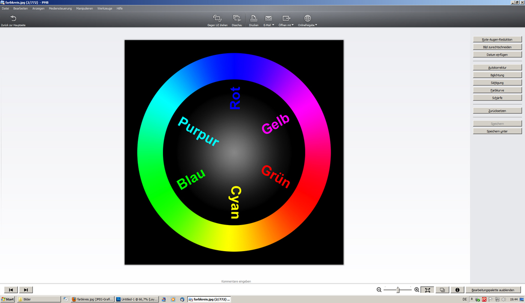

Ich habe gerade durch Zufall entdeckt, dass mir der PMB (Picture Motion Browser) den berühmten Farbkreis nicht korrekt darstellt.
In PS sowie im FF wird er dagegen richtig angezeigt. Ich habe leider keine Einstellungsmöglichkeiten gefunden, hat vielleicht jemand einen Tipp parat?

Unterstützt das Programm denn Farbmanagement? Firefox und PS tun das und stellen die Grafik daher korrekt dar.

man kannunter "Anzeigen" -> "Farbraum für Anzeige" -> sRGB, AdobeRGB oder wide gammut RGB einstellen.
und als ausgabe auf den Bildschirm: sRGB oder eigene Profile, zB. das des Monitors, etc. ("Werkzeuge"-> "Einstellungen..." -> "Farbmanagment")
wo hast du diesen Farbkreis her?

Danke für die Antwort. Den Farbkreis habe ich glaube ich mal in der FC entdeckt. Er schwirrt aber sonst noch im Netz umher, einfach mal googeln.
Wenn der Monitor, bzw. das Farbmanagement korrekt ist, passt auch die Schrift zur Farbe

Hi Eddy, ich habe diesen Menüpunkt unter "Anzeigen" gar nicht.
Zu Vollständigekeit, ich habe den PMB in der Version 5.5.02
ich hab Version 5.5.02.12220
hier n Scr shot
hm, bei mir wird der Farbkreis in PMB (Image Data Converter) auch falsch angezeigt. beim Öffnen kam ne Meldung, dass diese Datei(farbkreis) ein Farbprofil "ColorSpin" benötigt, aber da es nicht vorhanden ist, kann man zwischen AdobeRGB und sRGB auswählen (Ja/Nein klicken).
In PS CS4 wird der Farbkreis korrekt angezeigt.(wenn kein Farbproof(Strg+Y)eingestellt ist) sobald ich eins einstelle, zB. das meines Monitors oder Windows-RGB werden die Farben wieder falsch angezeigt interessante Sache, wusste nicht das in jpgs sowas hinterlegt werden kann.
nu gut, und wie gehts jetzt weiter? Farbprofile instalieren/erstellen... oder...?
Edit: Oh sogar der FastStone Viewer kann das korrekt, vorausgesetzt CMS ist an (ColorManagmentSystems)
Edit2: die Windows-Bild-und-Fax-Anzeige auch
Komisch, wo das wohl beim PMB steckt?

Bei der Sony Image Data Suite fehlt einfach die Möglichkeit 'Eingebettete Farbprofile verwenden' einzustellen. Offensichtlich hat Sony hier bewusst ausschliesslich von Sony-Kameras verwendete Farbprofile zugelassen.
Das ist dann wohl Markenmanagement.
