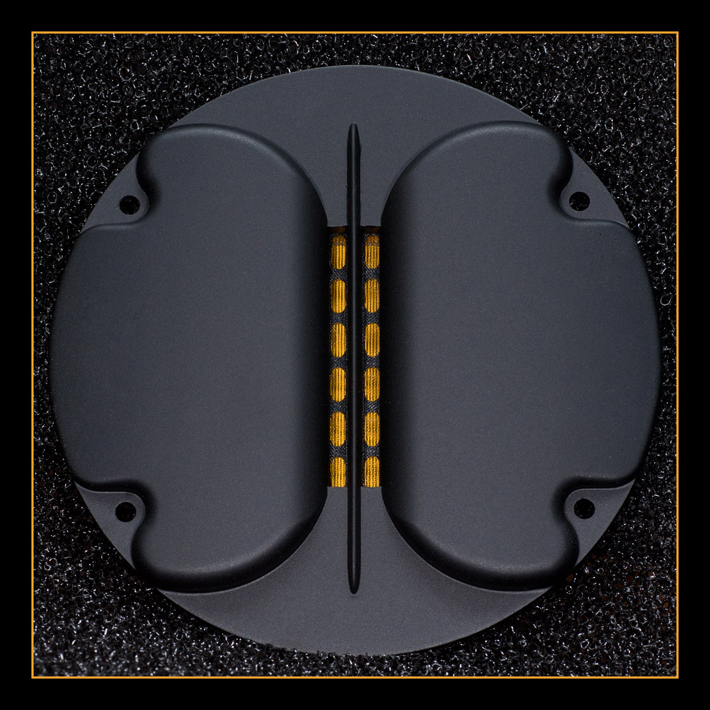

Aus diesen drei Teilen (und noch einigen mehr ) soll einmal das hier werden. Gehäuse sind schon beim Schreiner in der Mache.
Das Hochtonbändchen RT1C-H

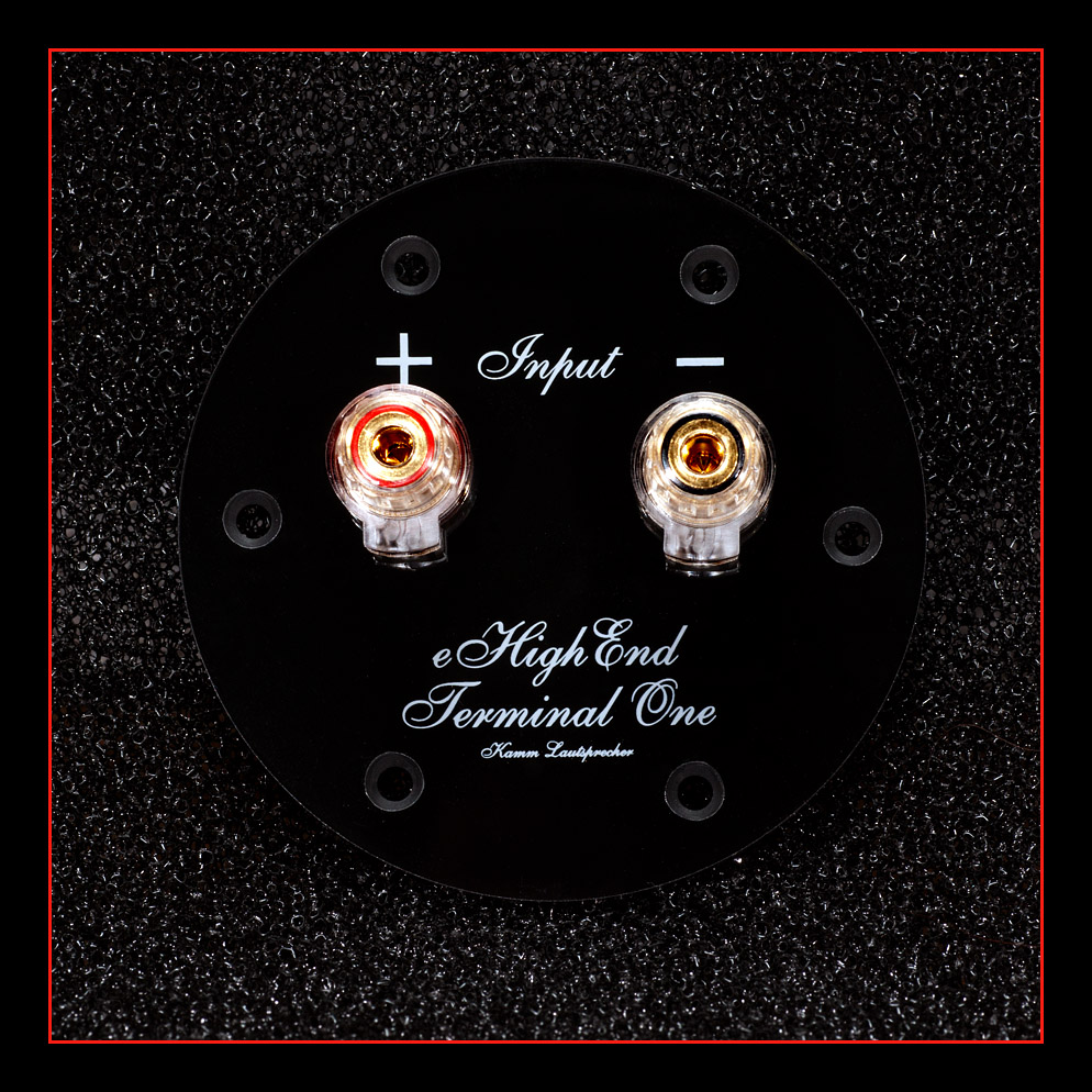

Und die Anschlussterminals

Hallo Wolfgang,
ich bin da ja schon laaaaange raus. Ist es heute stand der Technik, die Membran zu unterbrechen? Ich sehe da nur akustische Nachteile. Einziger Vorteil ist sicher der Wirkungsgrad des Mebranvortriebs....

die zwar kleinen, aber recht aufwändigen Gehäuse baut mir ein Schreiner. Meine Gesamtkalkulation beläuft sich auf etwas mehr, was die Originalen pro Lautsprecher kosten würden.
Die Lautsprecher habe ich mir als Bausatz besorgt. Diese umfassen alle Chassis, die Teile (Spulen, Widerstände und Kondensatoren) für die original Weichen! die Dämmstoffe, der Bauplan als PDF und die Anschlussterminals. Für 25 Euro habe ich die original Schallwände aus 19mm MDF bekommen, welche schon ausgefräst sind.
Gehäuse werden aus 19mm MDF, darüber kommt noch mal ein Gehäuse aus massiver Kernbuche. Bilder folgen!
Die Philosophie bei Lautsprechern treibt noch seltsamere Früchte, als das bei manchen Objektiven und Kameras der Fall ist. Oft scheiden sich da die Geister am Material, an der Art der Lautsprecher an den Spulen oder gar am MKP oder MKT Kondensator.
Ich habe diese Teile gehört (den Bausatz) und bin begeistert von der räumlichen Abbildung. Aber das ist, wie so oft, auch Geschmackssache und ich habe nicht wirklich Lust, mich an rechts oder -linksdrehenden Steckerdiskussionen zu beteiligen.

Na ich denke, dass man sich auf die Ingenieure, welche die Weichen entwickelt haben, schon wussten was sie tun. Es sind ja auch sehr hochwertige Bauteile wie z.B. Spulen von Mundorf.
Die Problematik mit Stecker usw. kenne ich und es ist richtig, dass man das hört. Aber es gibt auch vieles, was reiner Humbug ist. Den Unterschied zwischen guten MKP und MKT Kondensatoren hört niemand und messen kann man ihn schon zwei mal nicht. Aber wie gesagt, des Menschen Wille...
