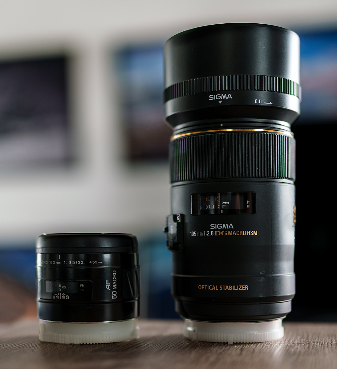

Ich mache nur selten mal etwas Macro. Deshalb habe ich auch kein natives E-Mount.
Noch 2 alte A-Mount: Ein Minolta 50mm und ein Sigma 105mm. Wenn ich mal zusätzlich noch ein Macro mitnehmen möchte ... ich glaube, es erklärt sich dann auch manchmal von selbst, welches in den Rucksack kommt ...
Aber manchmal finde ich auch spannend, Macros mit einem WW zu sehen, z.B. dem Laowa 15mm Macro - klar, das ich nochmal etwas komplett anderes und nur was als Ergänzung für Spezialisten.

Das 50er ist das 3.5, aber ich habe noch eine passende Nahlinse dafür.
Von der BQ im Nahbereich sind beide (das Minolta und das Sigma) wirklich noch richtig gut. Leider geht mit Adapter an der A7RV das Fokus Bracketing nicht.
