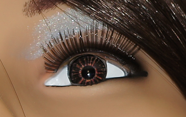

Camobs
Registriert seit: 27.01.2009
Ort: Ansbach, Mfr.
Beiträge: 786
Hallo!
Zum Abschluss noch zwei Bilder mit Marumi Filter:
Blende 3,5:
Blende 8
Beide wieder in 100% Auflösung.
Vielen Dank nochmal an Alle!!!!
Grüße,
Frank
Camobs ist offline   Mit Zitat antworten

Zitat von TONI_B Beitrag anzeigen
Das verstehe ich aber nicht...
Der von dir gewählte Smiley sagt aber was anderes.
Ich meinte, dass der Blitz eventuell dazu beiträgt, je stärker er ist, das Objekt kaputt zu blitzen.
Grüße, Heinz
Geändert von HeinS (10.04.2012 um 20:09 Uhr)
HeinS ist offline   Mit Zitat antworten
Alt 10.04.2012, 20:22   #29
mrieglhofer
Registriert seit: 03.12.2003
Beiträge: 8.945
Ich verstehe es schon, es könnte eine Verwacklung sein, bei der der Blitz einen sinkendenden Anteil hat, wenn die Blende weiter offen ist. Nur ist dann keine Unschärfe sondern eine Verwackelung. Und die schaut im Bild ganz anders aus.
mrieglhofer ist offline   Mit Zitat antworten
