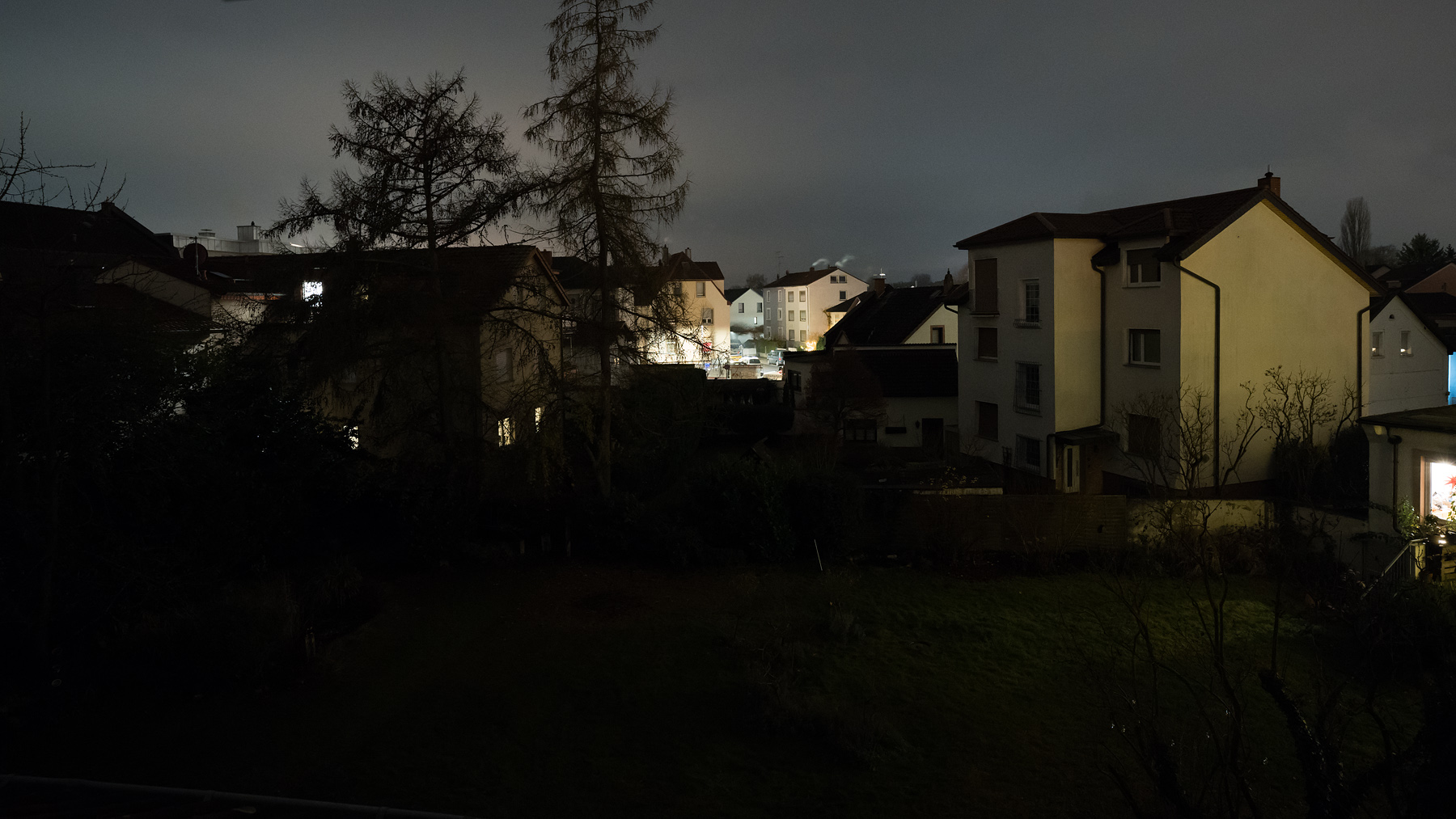

Da warte ich ja schon drauf. Sensor quälen:
Was hat der neue Sensor wirklich drauf.
Aufnahme mit ISO 6400, belichtet auf die Lichter der Häuser im Hintergrund (so in etwa würde ich auch auf den Himmel bei Sternen belichten, auch weil die Belichtungszeit nicht beliebig lang gewählt werden kann, wg. der Bewegung der Erde), der Vordergrund wird dabei sehr dunkel.
So sieht das Bild aus, wenn alle Belichtungsregler auf null stehen bleiben:

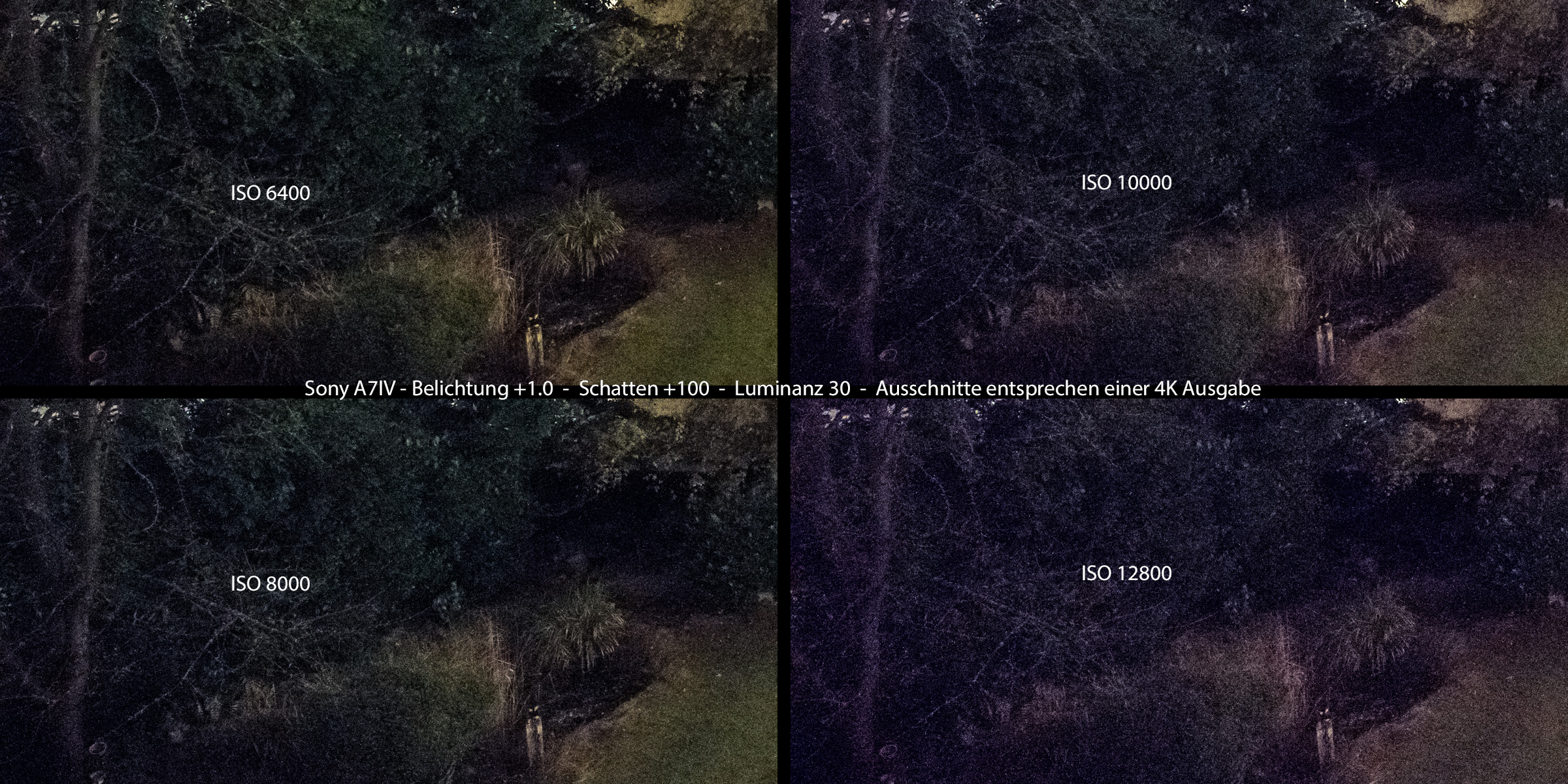

Hier wird die Dynamik bei hohen ISO ausgereizt: Belichtung +1 EV, Schatten +100 (max.), Luminanz 30. Die aufgehellten Schattenbereiche entsprechen dann in etwa ISO 20.000-25.000. Das verdaut die A7IV noch ganz ordentlich.
Der markierte Ausschnitt in der ISO Reihe. Die Ausgabe entspricht 4K Ausschnitten (wenn man das Bild in voller Auflösung in der Galerie anschaut). ISO 8000 geht auch noch, ab ISO 10.000 kippt das dann heftig. Hier bricht die Dynamik ein, keine Reserven mehr.

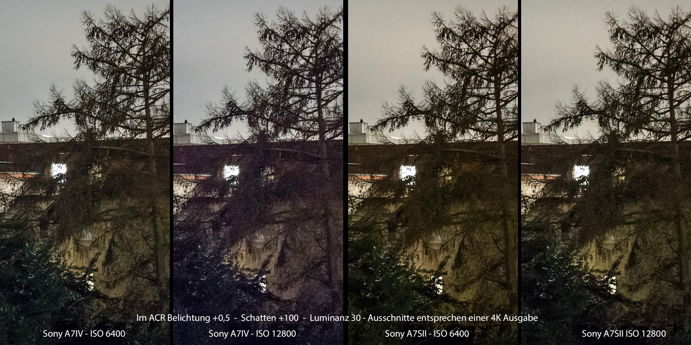

Noch der direkte Vergleich zur Sony A7SII. Bei ISO 6400 zeigt die A7IV mehr Details, wobei die Dynamik noch ausreichend ist im Vergleich zur A7SII. Bei ISO 12.800 sieht sie aber kein Land mehr. (Belichtungskorrektur ist auch hier plus 1, nicht 0,5)
Die Ausschnitte entsprechen einer 4K Ausgabe bei Betrachtung in voller Größe in der Galerie.
Das ganze entspricht in etwa dem was ich erwartet hatte. Absolut praxisgerechte Möglichkeiten bei High-ISO, kommt aber an den Spezialisten A7S/II doch nicht heran. Der Vorteil liegt ganz klar bei dem mehr an Auflösung, den die A7IV bis ISO 6400 auch deutlich ausgespielt kann.
Bei normalen Anforderungen an die Dynamik, d.h. keine extremen Aufhellungen, mehr Belichtung, verdaut die A7IV natürlich dann auch höhere ISO noch praxisgerecht. Mein Ziel hier war es, an die Grenze zu kommen und zu sehen wie die Kamera dann reagiert.
P.S.: Wie schon im Vergleich zur A7SIII zeigt auch im Vergleich zur A7IV die A7SII immer etwas hellere Bilder bei ansonsten gleichen Einstellung.
