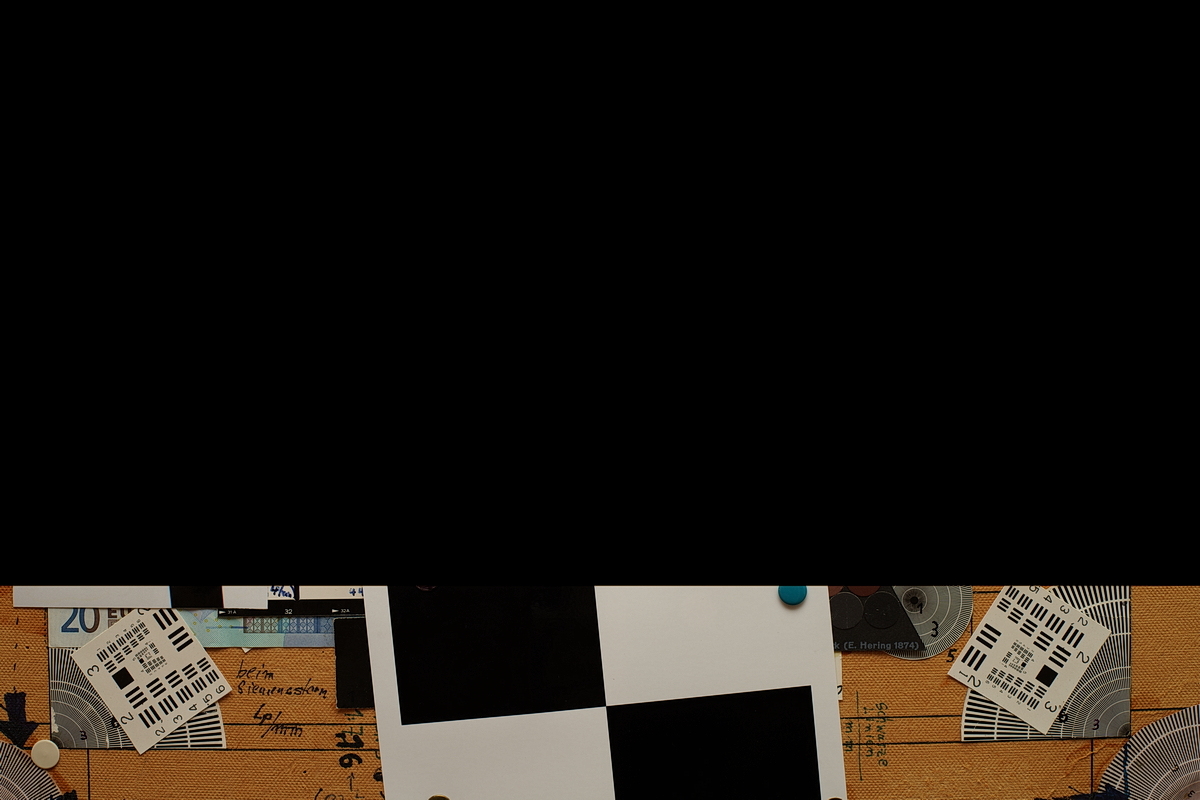

Kürzere Zeiten können allerdings eingestellt werden, wenn ein "alter" Blitz verwendet wird, da die Kamera dann nicht erkennt, dass ein Blitz verwendet wird. Ich habe einen Minolta Auto 320 X aufgesetzt. Bei 1/60 sec Einstellung wird nur ein kleiner Streifen am unteren Bildrand belichtet. Verlängere ich die Zeit, nimmt die Größe des (richtig) belichteten Bereichs zu.
Erst ab 1/8 sec erscheint das ganze Bild.
