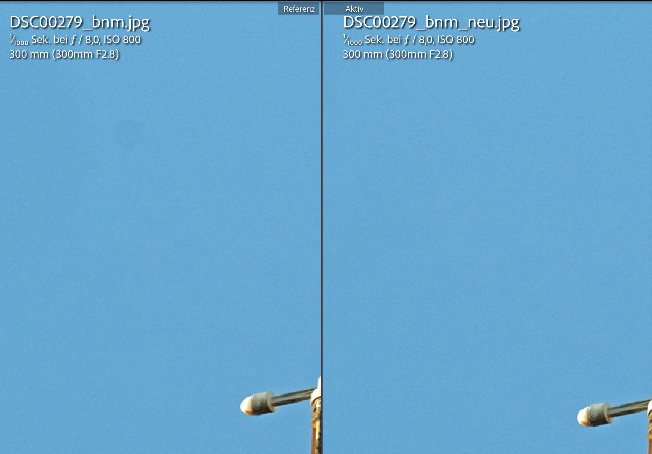

Lieber reinigen lassen bei meinem Geschick.
Hier nach Radiergummi Einsatz. Beurteilung bin nur leicht zufrieden. Vielleicht ist es nur der Gedanke an den Dreck?

Klassischer Sensorfleck/Dreck.
Sensorreinigung und auspusten. Oder halt im Bild wegstempeln.
Das Wegstempeln wird vermutlich bei PSE nicht viel anders sein als in Lightroom oder anderen Bildbearbeitungsprogrammen. Du setzt das Stempeln/Reparieren-Werkzeug größenpassend über den Fleck, ggf. weiche Kante passend einstellen, Deckkraft sollte dann bei 100% liegen, und das Programm sucht automatisch einen Bereich den es über die markierte Stelle legt (ich glaube das war das was Gottlieb meinte).
Bei mir in LRclassic passt das oft ganz gut aber eben nicht immer, dann verschiebe ich den Überlagerungsbereich einfach händisch bis das Korrekturegebnis für mich passt. Kritisch sind eher wolkige oder strukturierte Bereiche mit unterschiedlicher Helligkeit oder oder unterschiedlichen Farbtönungen oder Stellen am Bildrand oder einer Kante im Bild. Da muss man einfach ein bisschen herumspielen.
Bei LR ist Stempeln so dass der Überlagerungsbereich praktisch direkt kopiert und über der zu reparierenden Stelle direkt eingefügt wird.
Beim Reparieren nimmt es die Überlagerungsstelle und verrechnet die gewissermassen mit dem Originalbereich. Da bleibt dann oft ein wenig der Ausgangsfärbung /Helligkeit/Struktur erhalten.
Und natürlich je nach einstellung der Deckkraft (maximal 100 %)
Was stört Dich bei Deinem Beispielbildern konkret? Für meine Begriffe ist der Sensorfleck auf dem bearbeiteten Bild nicht mehr sichtbar.
