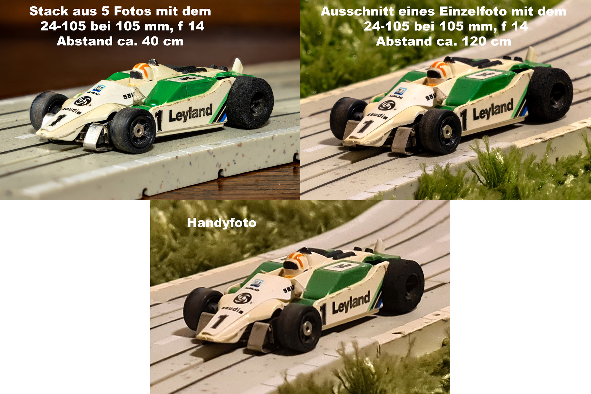

Ich war gerade mal im Keller und habe ein paar Teile der Faller - Rennbahn geholt um Beispielfotos zu machen.
Ich habe bewußt kein Makro Objektiv verwendet, sondern das Sony 24-105/4
Beim Stack habe ich f 8 verwendet nicht 14 wie im Einzelfoto.
Hier sieht man gut, dass der Abstand zum Objekt und die Sensorgröße entscheiden die Schärfentiefe beeinflussen.

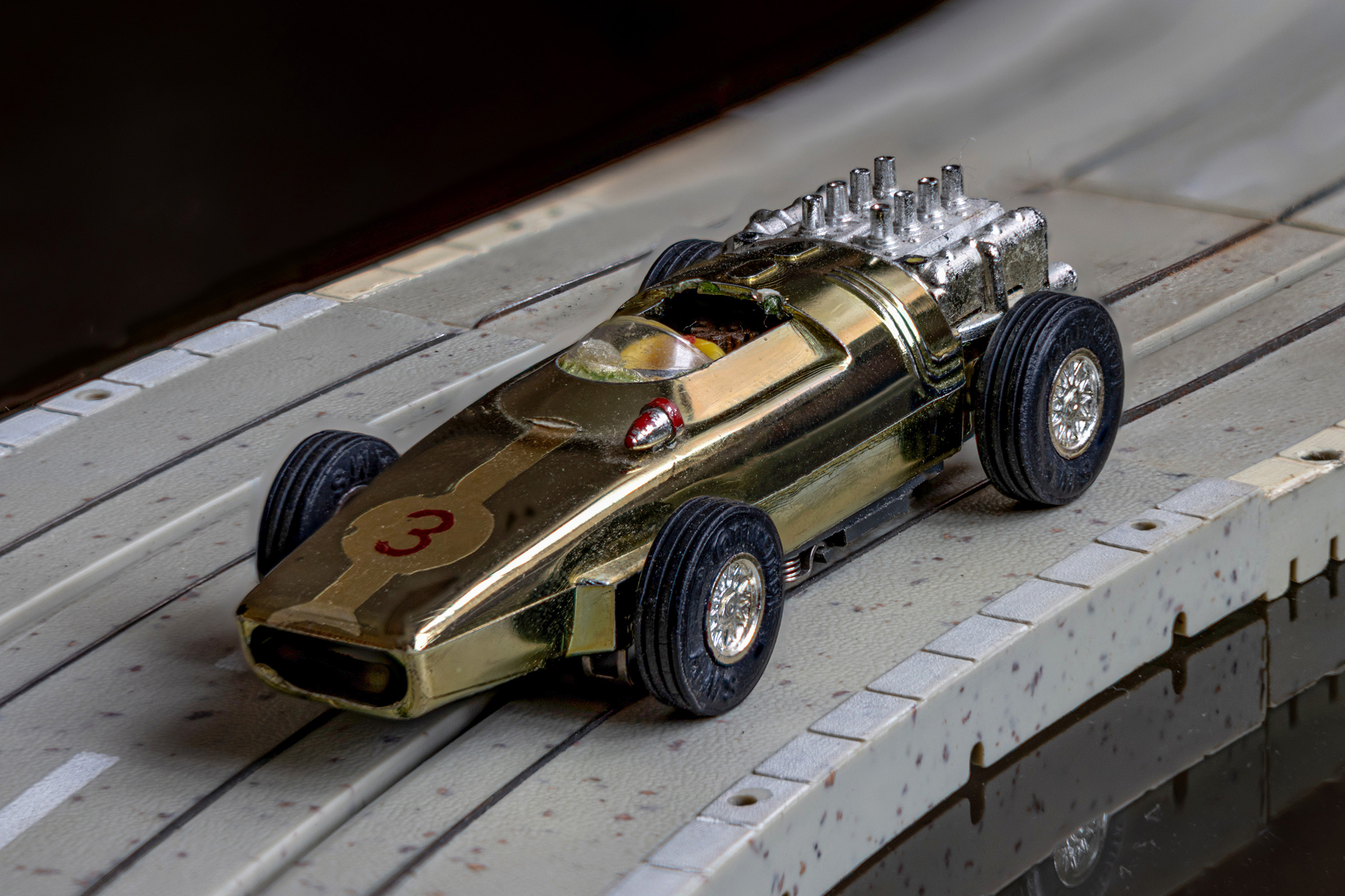

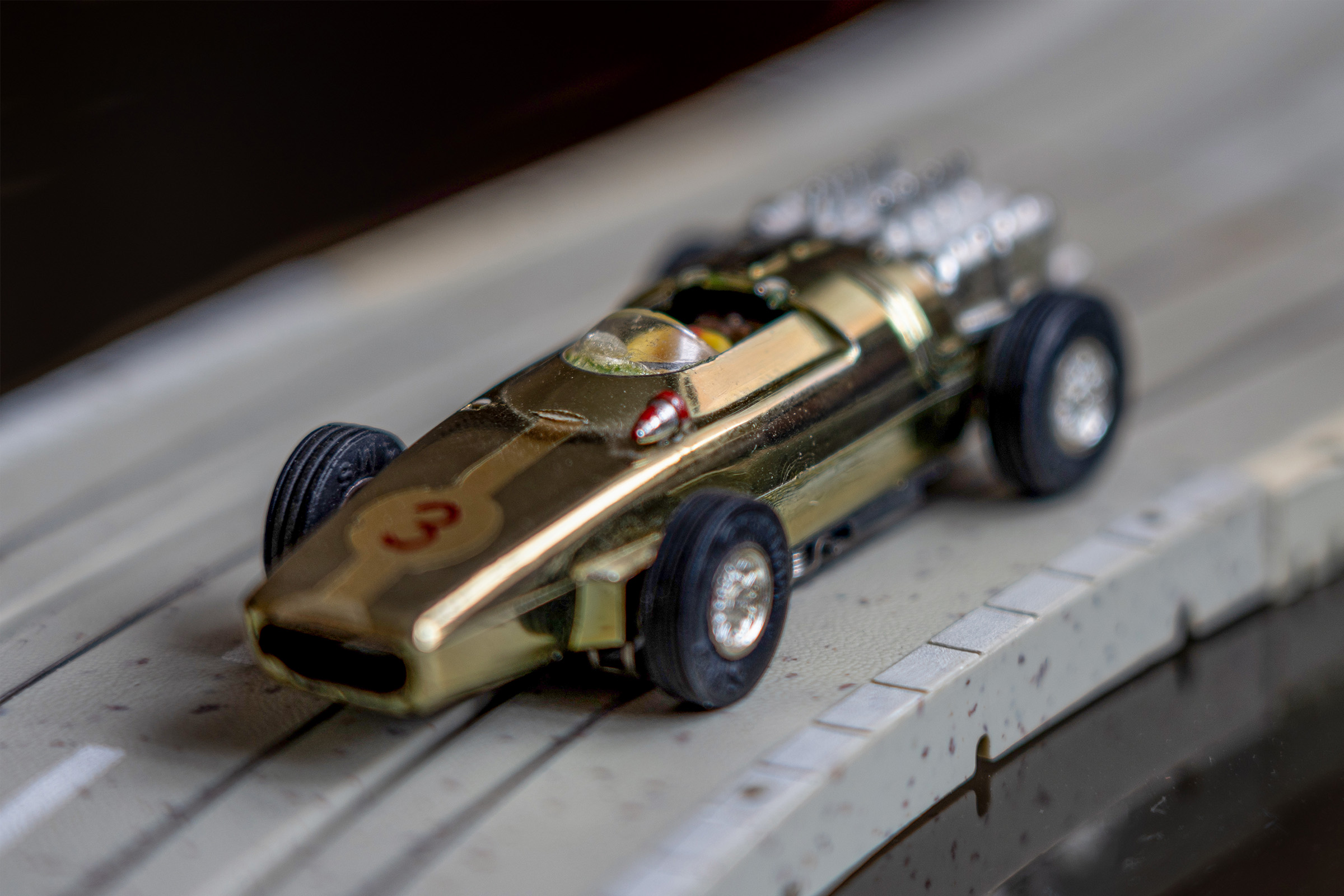

Hier noch einmal ein Vergleich zwischen einem Stack aus 21 Fotos mit Blende 4
und einem Einzelfoto aus dem Stack mit Blende 4
