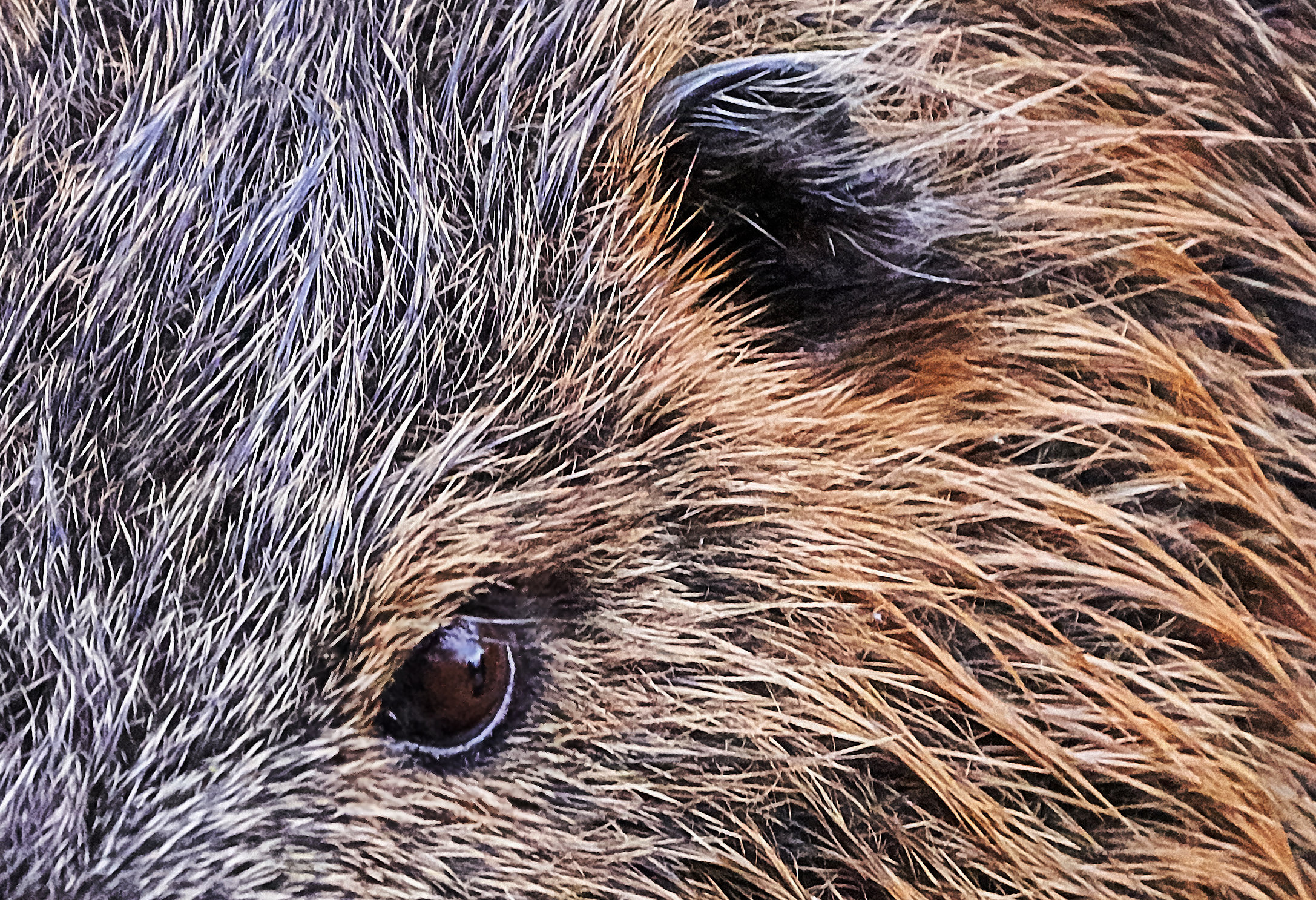

Hm...100% Crop sind 100% Crop.
Hier so einer von obigem Nutria.
Klar sieht man, dass das anders aussieht, als bei 200 ISO....icj finde aber auch das noch OK:

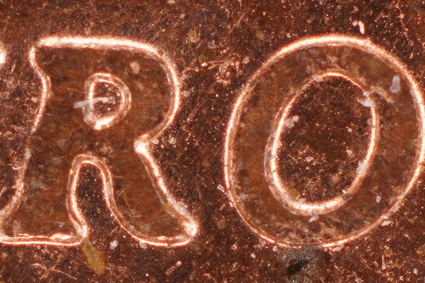

Habe keine Möglichkeit gefunden, dies abzustellen: Kann ja mir "intelligenter Automatik" so gut wie nichts mehr beeinflussen! Also wird manuell belichtet und geblitzt. Das gleiche Motiv (2-Cent-Münze):
Und ein Detail als Crop:
Münzen sind doch ziemlich dreckig...

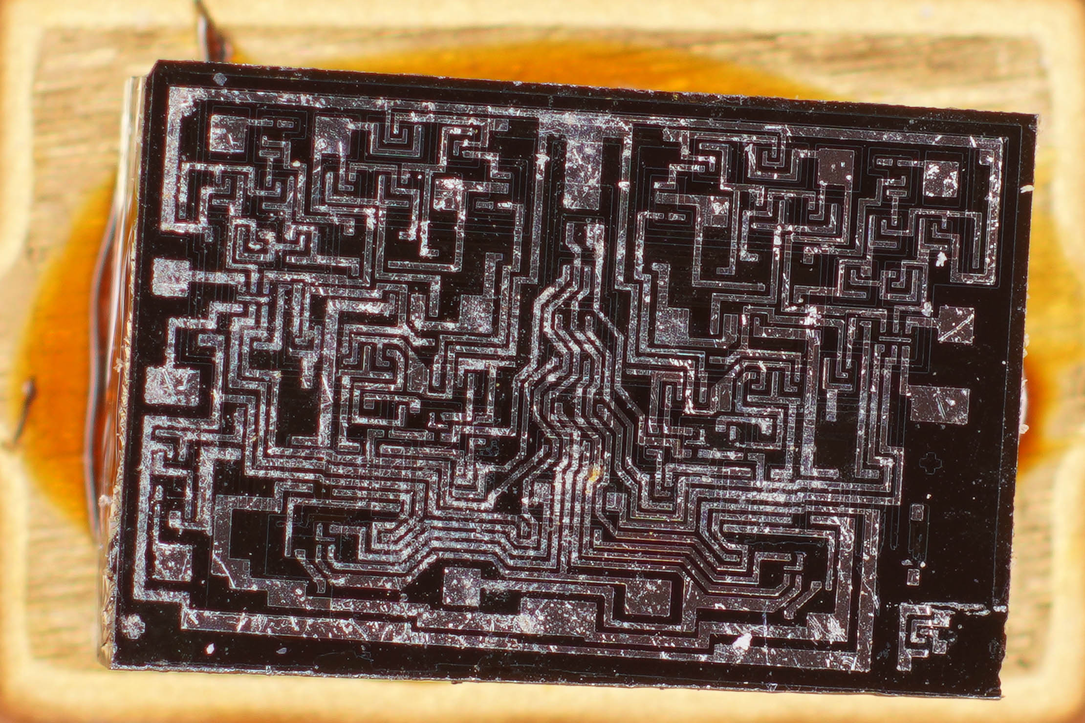

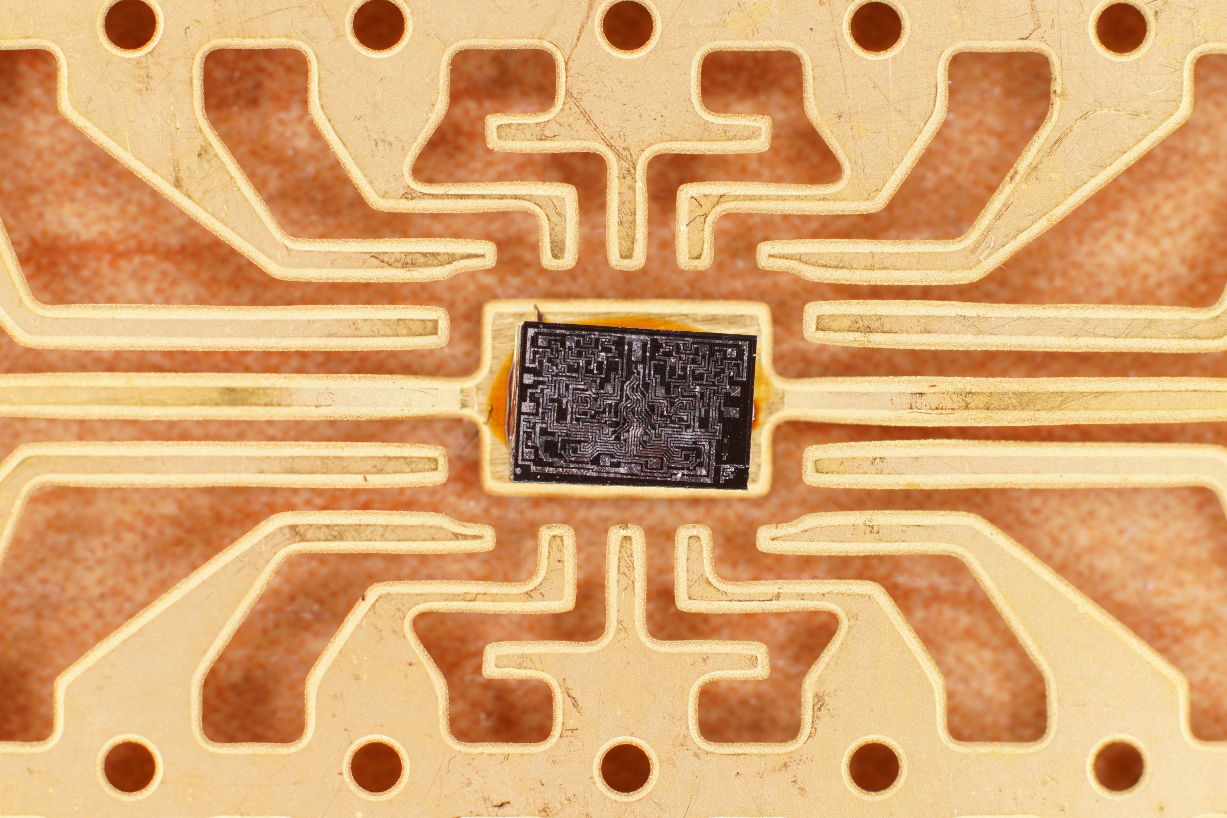

Hier ein Zwischenschritt in der IC-Fertigung: Der Wafer ist bereits gebrochen und das IC auf den Kontaktkamm aufgeklebt. Nur die Bonddrähte fehlen noch:
Ein Detail daraus:

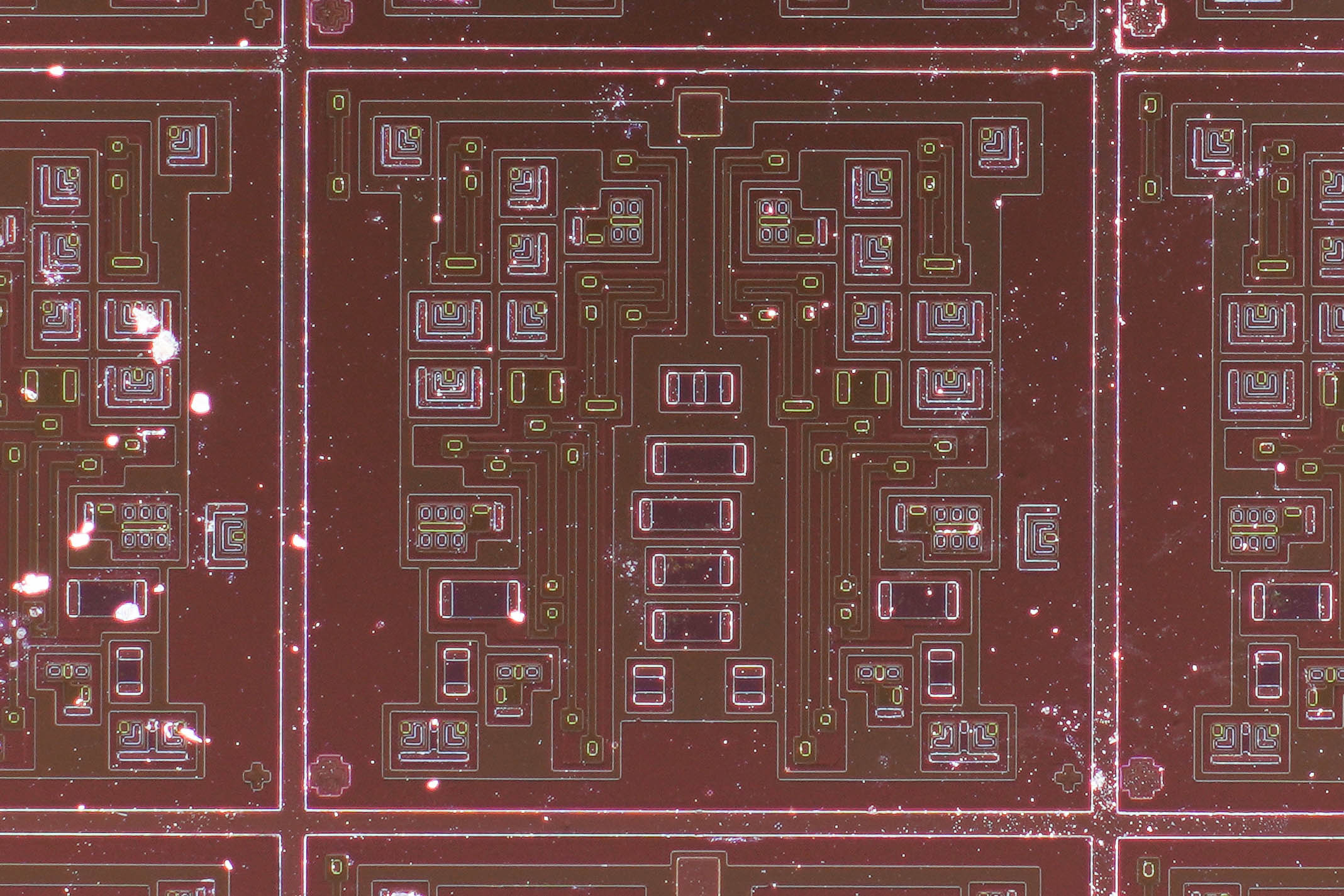

Jetzt ein Wafer:
Im Detail:
Das ist jetzt schon fast Mikroskopie...
