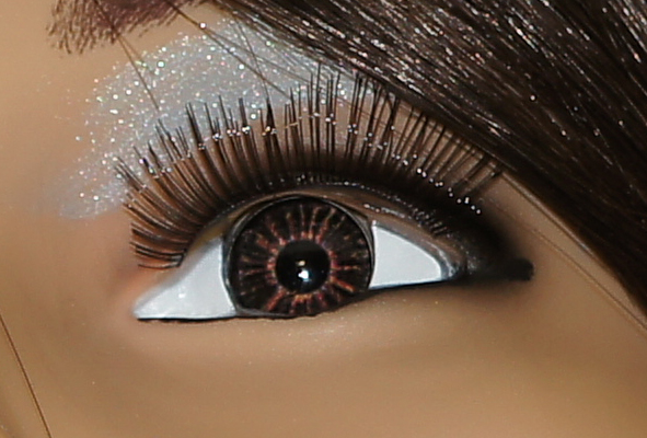

09.04.2012, 21:01 | #7 |
Registriert seit: 28.01.2009
Ort: Ansbach, Mfr.
Beiträge: 790
Hallo!
Die Bilder sind alle mit Blitz fotografiert, alo ist Verwacklungsunschärfe unwahrscheinlich. Ich werde mal zwei Bilder einstellen, wenn ich Zeit habe. Viele Grüße, Frank |

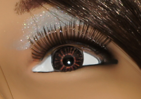

09.04.2012, 21:39 | #10 |
Ort: Ansbach, Mfr.
Beiträge: 790
Hallo!
Hier zwei Beispielbilder: -> Bild in der Galerie -> Bild in der Galerie Ich denke, der Unterschied ist schon sehr deutlich: erstes Bild Blende 8, zweites Blende 3,5, beide 100 % Auflösung. Viele Grüße, Frank Geändert von Camobs (09.04.2012 um 21:42 Uhr) |
