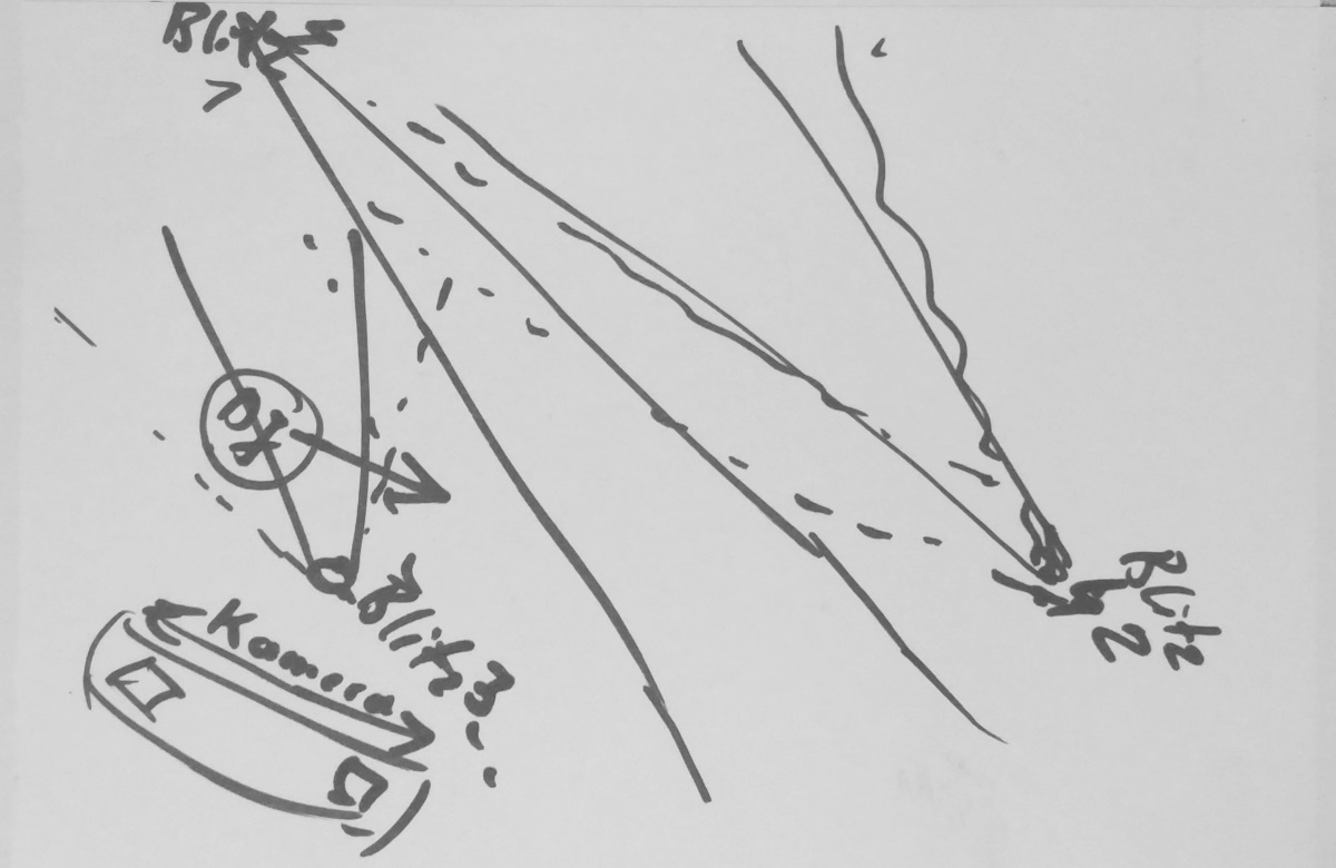

Die Blitze würde ich wohl möglichst so positionieren, dass es Streiflichter gibt.
die Blitze im Winkel wohl sogar eher "eng" einstellen und die "Lichtfinger" schräg zur Kameraposition aneinander vorbeilaufen lassen:
Hier mal eine grobe Skizze.
→[SIZE='1'] Bild in der Galerie
Blitz 1 (und optinal 2) an der Galerie befestigt.
Blitz 3 entweder von oben oder verdeckt von unten, evtl. auch ein permanenter (LED-)Strahler.
Da mein Herz aber nicht an dieser Art von (Blitzlicht-) Fotogfrafie oder Konservenmugge hängt und der DJ nicht zu meinen Freunden zählt, ist mein Einsatz bei sowas eher unwahrscheinlich.
Gruss aus Berlin, Volker
