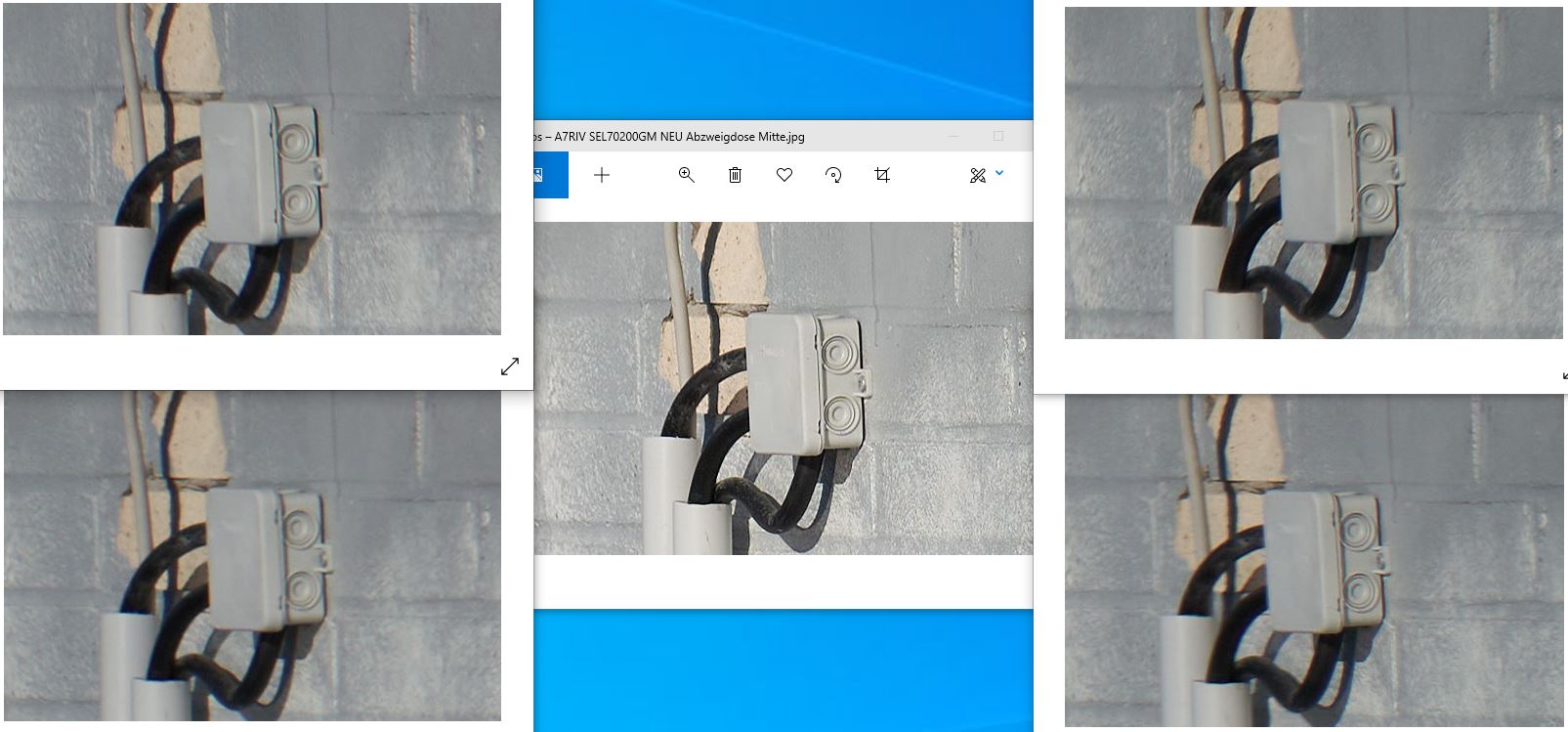

Test - "neues" SEL70200GM
So, da bin ich wieder.
Nachdem sich mein Paket mit dem neuen SEL70200GM wohl irgendwo im DHL Lager verirrt hatte, ist es heute mit einigen Tagen verspätet endlich angekommen. Natürlich habe ich das Objektiv sofort ausgepackt und einen Test gemacht. Hier die Fotos dazu: ![]() → Bild in der Galerie ![]() → Bild in der Galerie ![]() → Bild in der Galerie Den Kirchturm Test muss ich nochmal mit besserer Einstellung (Belichtung und dann, wenn ggf. nicht so die Sonne drauf brennt -hier ist evtl. auch die flimmernde Luft ein Problem-) wiederholen. Der Schornsteintest sollte aber umso aussagekräftiger sein. Diese Objektiv scheint in meinen Augen richtig zentriert zu sein. Was sagt ihr? EDIT: Ich habe gerade nochmal die Abzweigdose fotografiert. Hier das Ergebnis: ![]() → Bild in der Galerie Man kann erahnen, dass bei dem neuen die untere linke Ecke minimal unschärfer ist. Aber das würde ich dann wirklich als akzeptable Toleranz ansehen. Geändert von Marphi (05.08.2020 um 18:59 Uhr) |

Sieht für mich mit den Bildern hier deutlich besser aus.

Beiträge: 1.414
