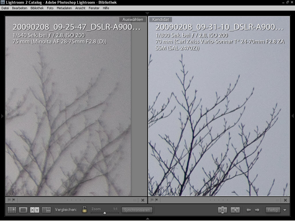

Genau. Wüste Exemplarstreuung. Die Fokssierung war OK, das Ergebnis war immer das gleiche.
Und bei Kurt Munger & Co. ist ist es genauso. Die bekommen ein Exemplar in die Finger und dann wird das Ergebnis als Evangelium verkauft.
Viele Grüße, Klaus

Ich will es mal so sagen: wenn ich zwei Bilder von einem Objektiv sehe, eins davon miserabel und eins davon deutlich besser, dann gehe ich davon aus oder hoffe, daß das Objektiv üblicherweise zu der besseren Leistung tendiert. D.h. ich glaube dem Test, der die guten Abbildungsleistungen zeigt, weil die eben das zeigen, was ein gutes Exemplar dieses Objektivs zu leisten imstande ist. Das Optimum wenn du so willst. Die Tatsache, daß das dann nicht alle Exemplare auch so gut können, steht auf einem anderen Blatt. Über die "Serienstreuung" bei diesem Objektiv zu streiten ist denke ich müßig, aber dein Beispiel ist eben auch kein Beispiel für die "übliche Leistung" dieses Objektivs, ich hoffe doch da sind wir uns einig.
Genauso wie ich dir zustimme, daß EIN Test nicht alles ist oder zeigt, was man über ein Objektiv wissen kann.
Gruß Jens

Vollkommen. Das Problem bei den Tamron / Minolta 2.8 ist einfach die Plastikmechanik. Die ist den notwendigen engen Toleranzen schlicht nicht gewachsen.
Daher hoffe ich für alle Sony-SAM Nutzer, dass dieses Manko verbessert wurde. Das ist m.E. das Hauptargument für das neue Objektiv und gegen die gehypten EBAY-Schnäppchen.

Hier ist ein 1:1 Crop an der 900er aus dem Bildzentrum im Vergleich mit dem Zeiss 24-70 bei 70mm Blende 2.8:
Und die Ecken:
Mein Minolta war wohl nicht so toll...
Danke erst mal für Deine Vergleichsbilder.
Ich muss sagen, dass Dein Minolta offensichtlich wirklich ein echtes Problem hat. Ich habe bei keinem meiner Objektive bislang ein so schlechtes Ergebnis gesehen. Nach den Aussagen der anderen und einigen anderen von mir bislang gefundenen Vergleichstests scheint Dein Minolta aber eher ein "Montagsobjektiv" zu sein, oder?
Da stellt sich mir die Frage: Was macht man eigentlich, wenn man sich ein Objektiv ordert und feststellt, das es derart daneben liegt und es auch kein Fehler am Fokus selbst vor liegt? Ist das ein Reklamationsgrund?
Außerdem, Serienstreuung hin oder her - irgendeine gewisse Grundqualität muss doch eingehalten werden bei der Produktion von Objektiven, egal ob Plastik oder Metall. Und auch bei den "Metallobjektiven" ist innen noch lange nicht alles Metall, sondern auch da wird Plastik verwendet, oder?
Grüße,
Jochen
