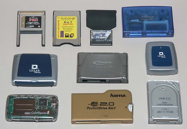

Ein paar Bilder
bald gibt es wieder ein kleines Update mit zwei Kartenlesern. Hier schon mal zwei Bilder, die ich heute ganz in Eile geschossen habe.
Mein Fuhrpark
Von hinten links nach vorn rechts:
Delkin CardBus Adapter DDCARDBUS-AD, PixoMedia 4 in 1 PCMCIA Adapter, Adapter für PCMCIA in CF Slot, PixoMedia 14 in 1 MSR-14
Lexar RW018, Anubis Typhoon 8 in 1 81035, Lexar RW020
DeLOCK 12 in 1 91575, hama PocketDrive 6 in 1 47121, RaidSonic ICY BOX 8 in 1 IB-801

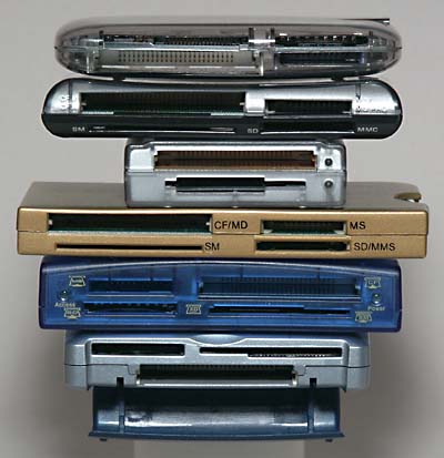

Größenvergleich und Anordnung der Schächte
Von oben nach unten:
DeLOCK 12 in 1 91575, Anubis Typhoon 8 in 1 81035, RaidSonic ICY BOX 8 in 1 IB-801, hama PocketDrive 6 in 1 47121, PixoMedia 14 in 1 MSR-14
Lexar RW018.
