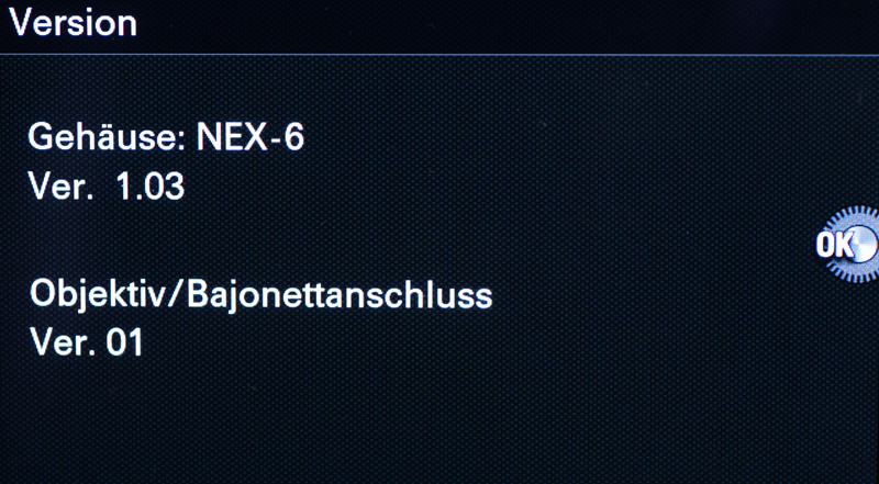

Analog zu Uschs Adapterversion 02 steht mein Adapter auf Ver. 01 (nur der Adapter hing hier an der Kamera):
Manfred: Warum gehen die SSM Objektive nicht mit dem LA-EA 1 Adapter (aber mit dem LA-EA 3)?
Ich weiß auch nicht...
Ich selbst hab nur den LA-EA 3 und da gehen die SSMs (nur im Schneckentempo).
Ich denke, das ist der Grund:
Der Ringadapter muss mit dieser Firmware aktualisiert werden, damit Sie den Autofokusmodus mit A-Mount-Objektiven (nur SAM- und SSM-Objektive) nutzen können.
click
