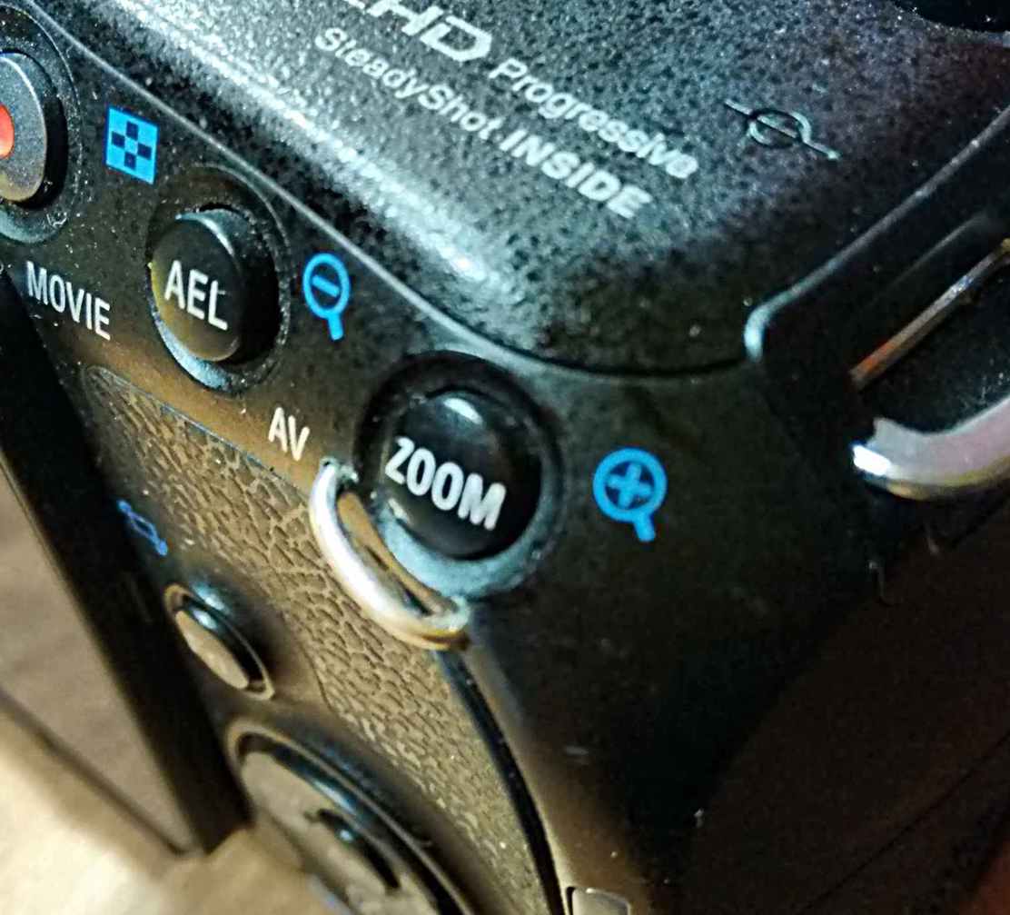

Für alle die es noch interessieren sollte ist hier ein Bild meiner Lösung der beschriebenen Problematik:
http://www.sonyuserforum.de/galerie/...7_Buegel_1.jpg
Dazu habe ich eine Büroklammer entsprechend gebogen und zwischen Daumenauflage und Zoom- Taste zwei kleine Löcher ins Gehäuse gebohrt (Durchm. 1,2mm).
Das hat einiges an Überwindung und Fingerspitzengefühl gekostet - nicht zu tief zu bohren und damit vielleicht irgendwelche Elektronik lahmzulegen!
Dann hab ich den Bügel eingedrückt - er hält ohne irgendwelchen Kleber oder so dennoch bombenfest.
Mein Problem ist damit zu 100% behoben:
Der Daumen wird beim Halten der Kamera daran gehindert auf die Zoom- Taste zu rutschen und diese zu betätigen.
Ein (bewusstes) Zoomen nach der Aufnahme ist trotzdem problemlos möglich!
(Das Ganze ist - bis auf die beiden Mini- Löcher - wieder rückbaubar.)
Ich kann diese Lösung aus meiner Sicht heraus wirklich empfehlen.
Ich finde es sieht sogar gar nicht mal so schlecht aus.
Aber: ---> eine Garantie, dass dabei nichts kaputtgeht (durch zu tiefes Bohren z.B.) kann ich natürlich nicht geben!

Ich habe die A57 nicht mehr - hatte aber immer massiv das selbe Problem wie der TE. Ich finde die Lösung zwar gewagt - aber absolut zweckdienlich und es sieht sogar ganz gut aus.
