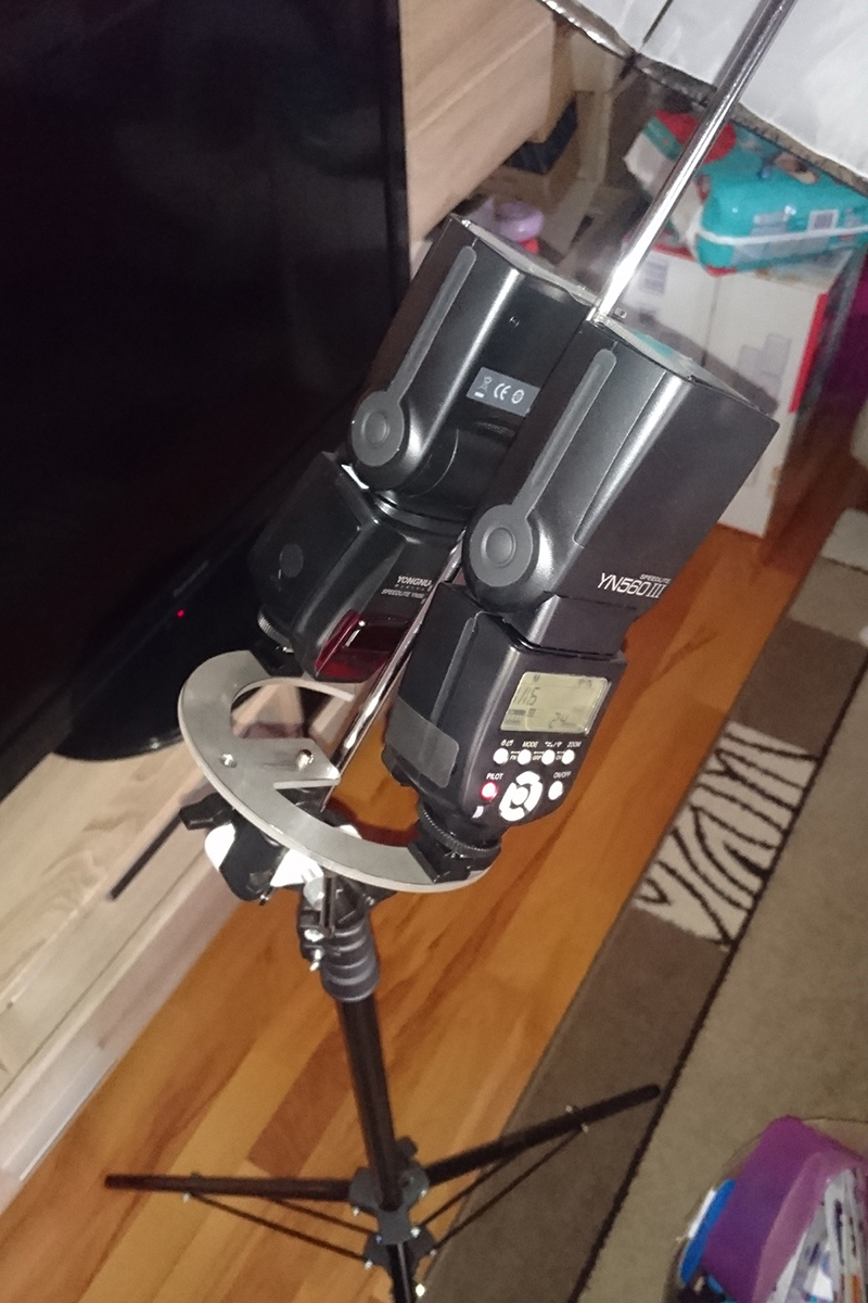

Die Fotos sind nur zur Veranschaulichung gedacht - einen Paraschirm
hab ich leider (noch) nicht !
Das Prinzip funktioniert allerdings mit jedem und vor allem mit dem Paraschirm.
Man staunt nicht schlecht über die blödsinnigen Blitzhalter die der Markt zu bieten hat.
Der Blitz ziehlt dabei nie ins Zentrum, sondern immer daneben.
Ich stelle doch keinen Schirm auf um davon nur einen Teil zu nutzen.
Ich hätte auch gleich noch eine Verbesserung anzubieten:
Statt Kunststoffplatte + Rohr könnte man auch eine passende Holzplatte
mit mittiger Lochbohrung (zur Schirmstangendurchführung) nehmen.
Bei dieser Version ließen sich auch gleich zwei Blitzgeräte (oben/unten) anbringen.
(Brett an der Stange mit Schraube fixieren!)
maguan

Mach aus dem Holzbrett einen Würfel mit Kantenlänge = Blitzbreite + ein paar Millimieter, dann kannst Du 4 Blitze drum herum mit Gummiband arretieren...ein Einschlaggewinde auf eine Seite und der Anschluss an einen Neiger ist auch geregelt.
BTW es gibt sehr wohl Blitzhalter die die Blitzpositionierung fast mittig erlauben, dieser hier aber eben nur einen:
http://www.godox.com/EN/Products_S_t...e_Bracket.html
Der Schirm wird hier in das quadratische Loch geschoben.
Gruß aus Bayern
Steve
Geändert von steve.hatton (29.12.2016 um 16:27 Uhr)

Zitat von maguan Beitrag anzeigen
an GPO:
maguan
Moin
ich habe dich schon richtig verstanden...bin ja ein alter Profisack, der schon alles durch hat
Durchlichtschirm...
das soviele sich zuerst sowas kaufen, kann eigentlich kein Mensch verstehen...
das ist ungefähr so ähnlich wenn einer Treckerreifen sammelt...
und sich dann wundert, das die nicht auf seinen Golf passen
da diese Schirme etwa 50% Licht >>> nach hinten schicken...
heißt simpel, das sind "Lichtvernichter"....
wie immer, es gibt Ausnahmen....
1)ich sah mal ein Museumstudio wo man diverses altes Zeugs knipste....
die hatte gleich 8x solche Schirme....bekamen dann in dem relativ kleinem Raum
eine> wunderbar weich ausgeleuchtete Motiv..was die auch brauchen!
2) ein anderer Blitzmeister der Bücher schreibt und Workshop macht....
nutzt kleine 80er Durchlichter und dann "handgeführt" dicht nah am Modell als Aufhellung...
auch das ist in Ordnung....
nur alles andere ist großer Käse...
die Paras gehen bei 35 Piepen los...also kein Grund ne Bank überfallen zu müssen
die Schiefstellung der blitze in Schirmen...
sieht auch dramatischer aus, als es ist....
solange man "nur einen Blitz" einsetzt, schaut man mal von der Seite und merkt sich den Winkel...
es gilt die uralte Fotografenregel das>>> Einfalls gleich Austrittswinkel ist...
nimmt man nun die Stange als Peilung...muss man eben noch ca 10° dazu rechnen ..oder abziehen
die Ausleuchtung....
offenbar ein Thema was bei den meisten nicht, oder noch nicht richtig sitzt....
ein Schirm egal welcher>>> MUSS NICHT total ausgeleuchtet werden...
es gilt nur >>> das meiste Licht wieder zum Objekt zu schicken....und nicht zu verdampfen...
Lichtformer....die extrem genau arbeiten kosten ein Vermögen(Briese/Bron/ Profoto)
solange man sich im Amateurbereich befindet....spielt das kaum eine Rolle....aber
die Paraschirme mit eng anliegenden Aufsteckblitzen....
schaffen mehr wie 90% Licht zu nutzen, also rein udn wieder raus....
und machen am wenigsten Streulicht...was man bekanntlich vermeiden sollte
Mfg gpo

Hallo, ich wollte hier mal meinen Dreifachhalter für systemblitze zeigen.
Hab bis jetzt nur zwei drauf was aber schon ordentlich Dampf macht
MfG Sebastian
