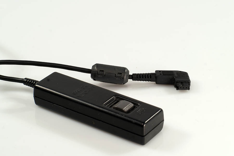

ich habe nun alle Teile beisammen. Eine Frage habe ich noch:
Wie ist der Fernauslöser belegt? Wo ist im unteren Bild Masse? Links an der Kerbe oder rechts ?
Marcel

Alt 13.07.2009, 06:18   #260
Linuxq
Registriert seit: 07.07.2006
Ort: Frankenthal
Beiträge: 290
Hat sich erledigt. Ich habe es ausgemessen. Die Kerbe sitzt zwischen Auslöser und Fokus. Masse ist rechts! :-)
